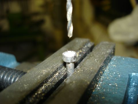

Arbeitschritt 1
Ausbohren des alten Seilnippels. Dadurch wird das Einfädeln des neuen Seiles einfacher.

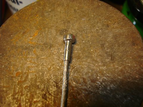

Arbeitsschritt 2
Verzinnen des Seilendes. Dabei mehrfach das Seil erhitzen und in das Lötwasser tauchen. Dadurch fließt das Zinn zwischen die Einzeldrähte. Besonders wichtig ist das bei der Verwendung von alten Seilen.

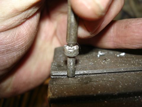

Arbeitsschritt 3
Lötnippel auf das verzinnte Seilende auffädeln und
Aufspleißen des Seiles mit einem Körner oder einem spitzen Dorn.
Geschrieben am: 03.06.2007, 11:49
Arbeitsschritt 4
Mit dem Lötkolben das Seilende und das Lötnippel erhitzen und verlöten. Unter dem Lötnippel eine Klemme ansetzen, dass nichts verrutschen kann. der Lötvorgang ist beendet, wenn unten aus dem Nippel das Zinn zum Vorschein kommt.
