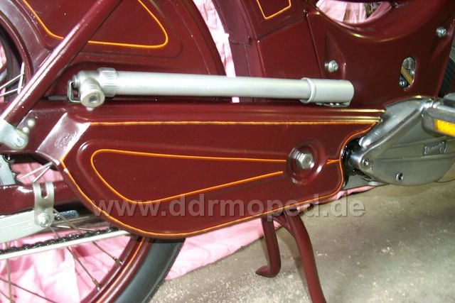

Kann vielleicht mal jemand ein Bild von einem linierten 2er Kettenschutz reinstellen? rolleyes.gif
MFG
Stefan
Geschrieben am: 13.10.2007, 16:29

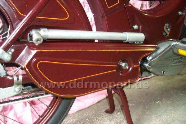

Hallo Stefan,
hier der Kettenschutz von meinem 59er. Das ist von einigen Ausbesserungen abgesehen noch die Originallackierung und Linierung.

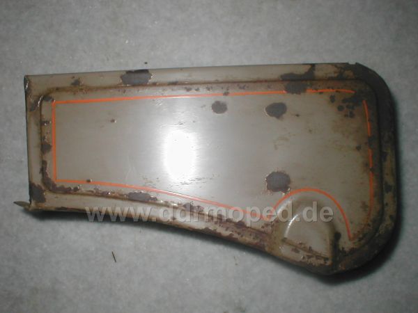

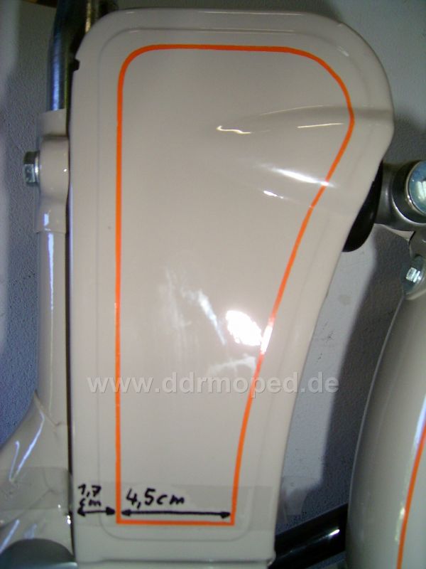

Ich hätte da mal eine Bitte: kann mir jemand vom Federkasten (SR2, original liniert am besten) eine Seite (eine von den linierten) in Draufsicht fotografieren?
Am besten wärs dann noch, wenn jemand den Abstand zur Kante hat.
Gruß und Dank schon mal, Stefan

Hallo
Das hir wurde nach originaler Vorlage liniert.
Der Abstand zur Außenkante beträgt 1,7 cm
und innen 4,5 cm

Geschrieben am: 07.08.2008, 11:19
Beiträge: 1152
Mitgliedsnummer.: 702
Mitglied seit: 16.07.2007
Topp, vielen Dank thumbsup.gif .

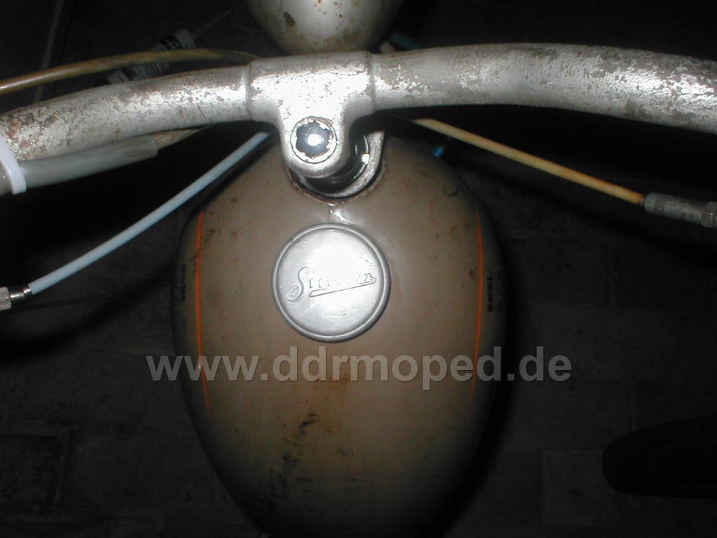

Wappen am Tank nicht symetrisch aufgebracht.

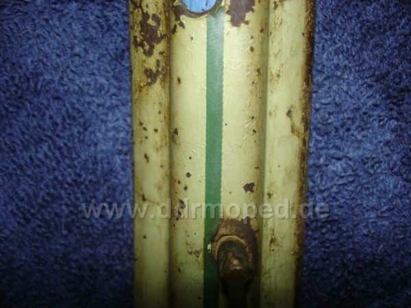

Hier noch eine orginale Linierung mit kleiner Sicke für die ersten 1957er SR2.
