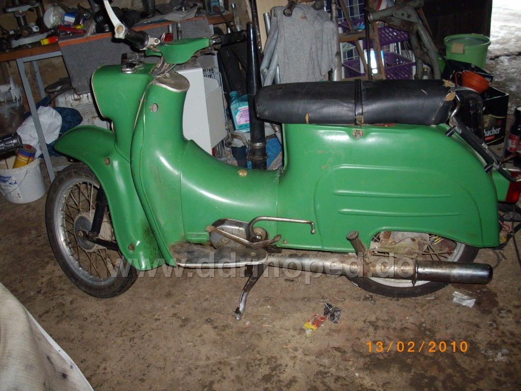

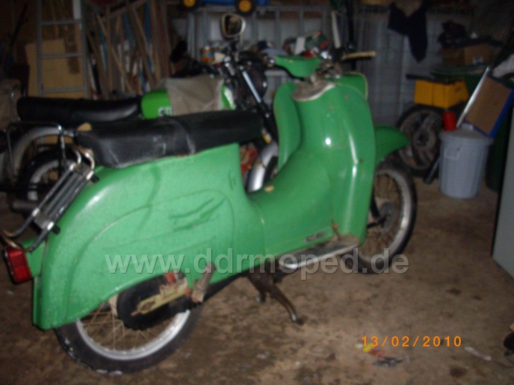

Heute habe ich sie abgeholt eine Halbautomatik von 72 im nicht ganz Originalen Zustand.

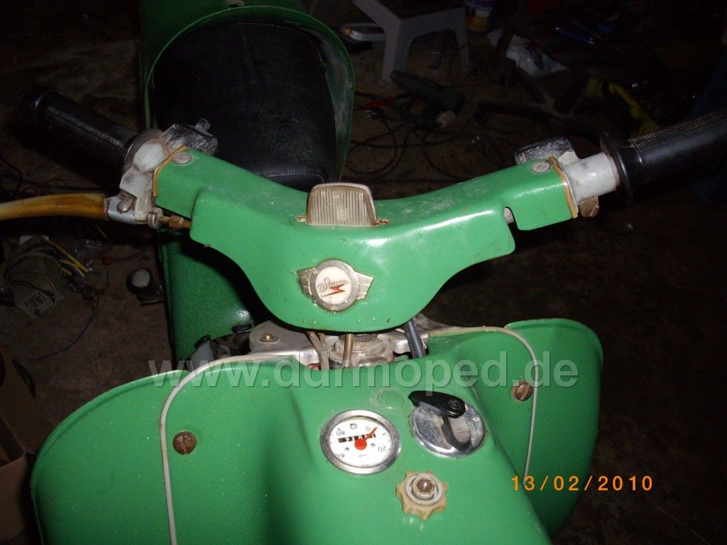

Natürlich stellen sich mir auch einige Fragen die mir die kenner bestimmt beantworten können.
An der Lampenkanzel fehlen die zugschlitze das ist wohl eher nicht Original oder?

Wie die Zugschlitze? Du meinst die Aussparungen in denen die Bowdenzüge laufen? Die Ständeraufnahme sieht mir recht ausgejackelt aus.
Das Trittblech schaut auch noch okay aus, ärgerlich ist es, wenn es eingerissen ist. Ich habe damals lange gesucht bis ich mal ein wirklich gutes bekommen habe.

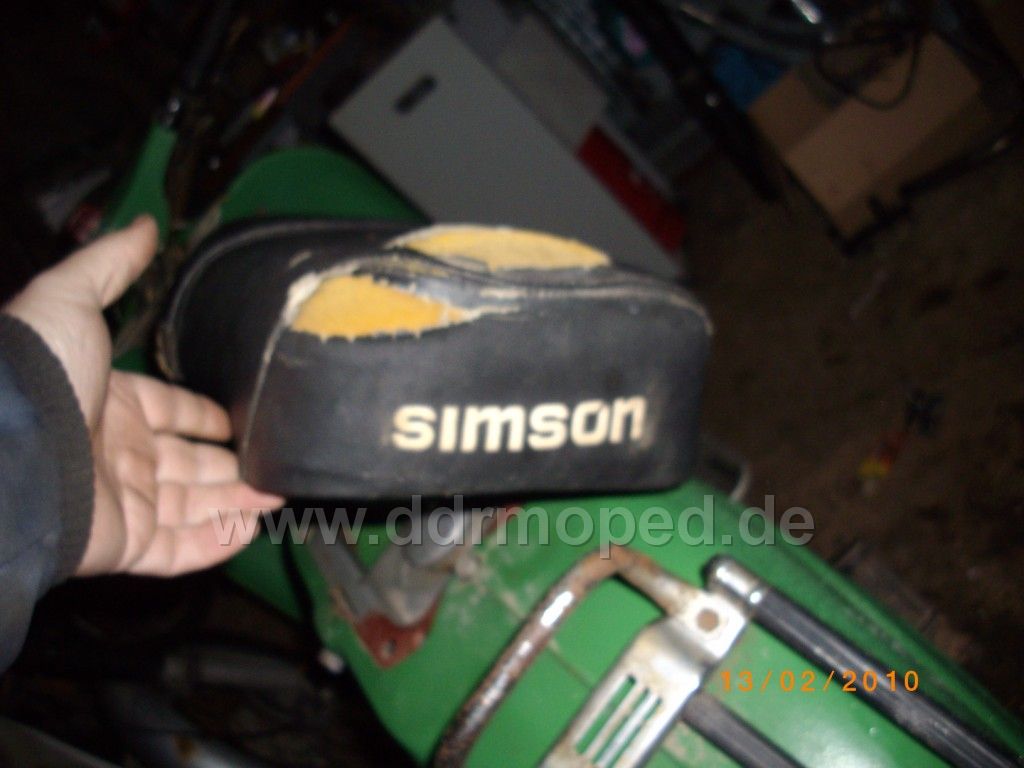

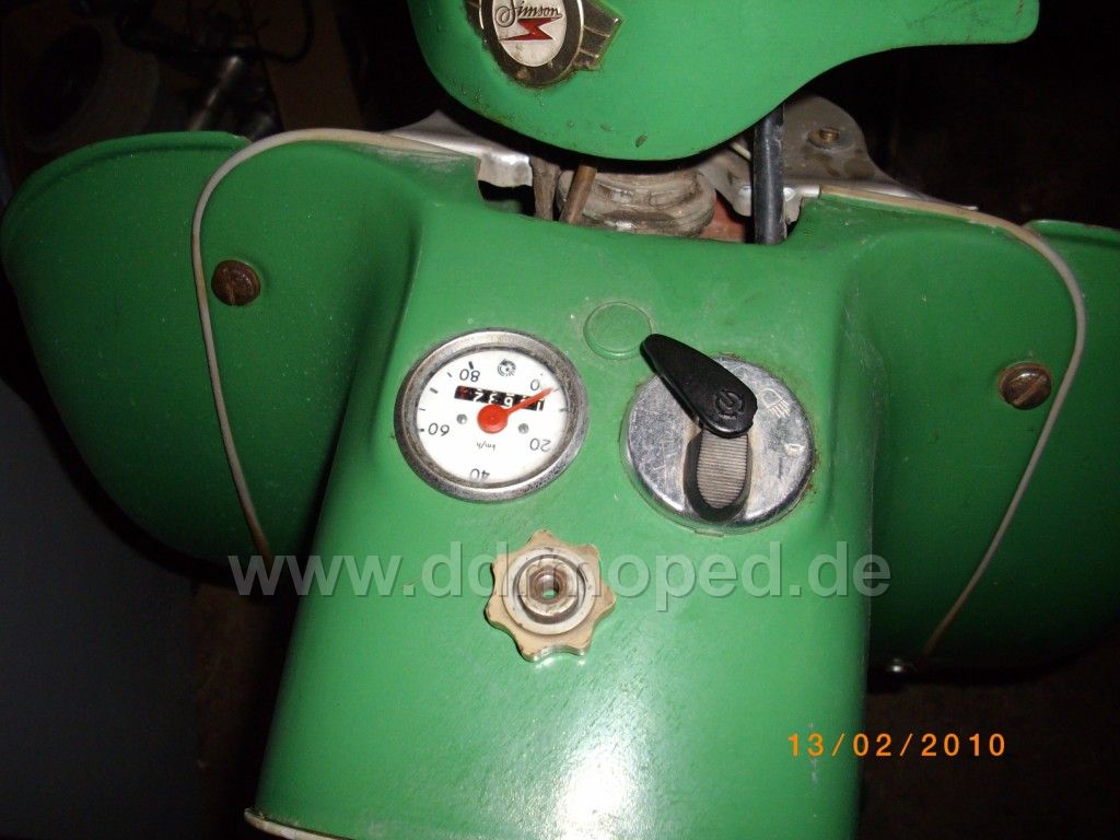

Ist die Sitzbank Original?
Die Buchstaben sind aufgeklebt und eine art Gummi einen hab ich schon abgepopelt und hoffe den dann wieder auf einen neuen Bezug kleben zu können

Ja die ist original so! Rares Stück. Es soll auch die gestickte Version geben.
Zündung war damals 6 Volt aber mit 25 Watt Hauptscheinwerfer.
mfg Richard
EDIT: Nun seh ich das mit den Schlitzen, da hat einer gepfuscht würd ich sagen. Leider fehlt der S Schriftzug. Wobei bei den Roten stellenweise auch nur Schwalbe draufstand, und nicht SchwalbeS

QUOTE (Lowrider2905 @ 13.02.2010, 18:58)
mfg Richard
Ja Richard die meine ich das sollte doch so nicht aussehen oder?
Ich hab schon ewig soein linkes Trittbrett rumliegen es wäre also nicht so schlimm wenns kaputt gewesen wäre

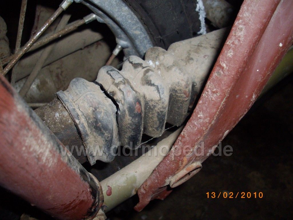

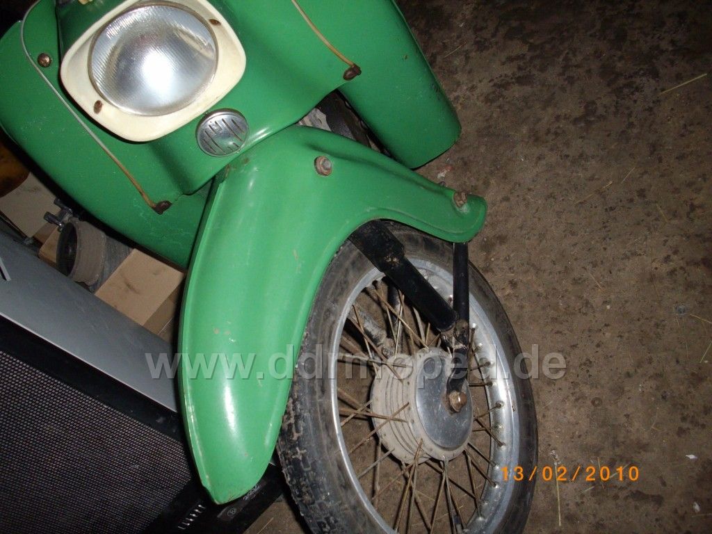

Ich hab gleich mal den Panzer abgebaut warum hat man eigentlich die aufnahmen für die Reibungsdämpfer noch angeschweißt ist doch zusätzlich arbeit.
Die Dämpfer müssten doch Cromhülsen haben oder und die unteteile sind Schwarz Lackiert?
Und beim Außenliegenden Bremshebel bin ich mir auch nicht sicher ob das so stimmt

Das war damals bei den K und den S Modellen der Fall, dass da beide Aufnahmen dran waren.
An deiner Schwinge kann man noch den originalen Farbton sehen. Dazu würde dann noch ein beiges Lenkerblech gehören. Dieses Grün möchte ich bald auch noch haben, gefällt mir. Hinten waren schwarze Kunststoffhülsen, vorne Chromhülsen montiert.

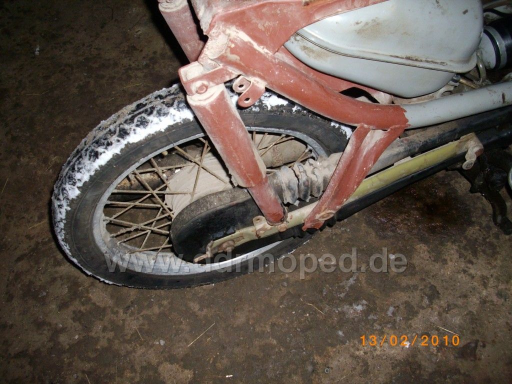

Leider ist der Bezug nicht mehr zu retten auch das Blech könnte besser sein aber das bekomm ich schon.
Mit der Ständeraufnahme könntest du recht haben der Ständer steht recht schräg und beide Räder haben Bodenkontakt
Ich hab aber einen guten Schweißer zur Hand der bekommt das schon hin
Vordere Cromhülsen hab ich neu da und hintere aus Kunstoff auch das ist schonmal sehr gut.
Die Farbkombination kenne ich aber nun stellt sich wieder die Frage wie wird das Rücklichtgehäuse Lackiert laugh.gif

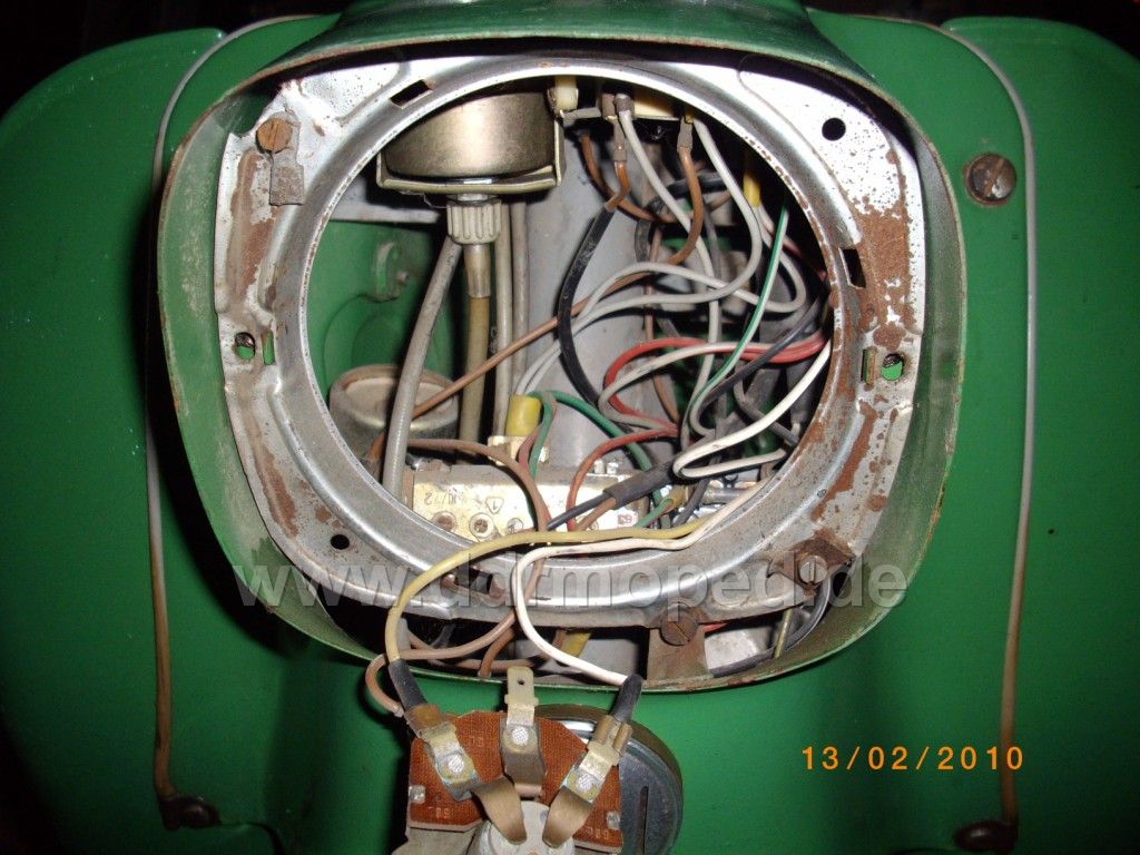

Elektrik sieht soweit unverbastelt aus

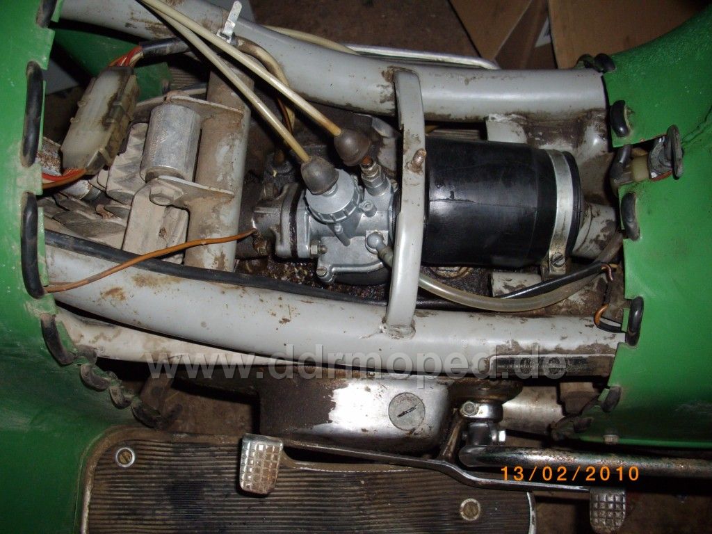

Weil die Kickerwelle rund ist hab ich sie heute mal angeschoben sie sprang auch kurz an.
Ich hab sofort als sie an war auf die schaltwippe getreten um Mechanisch auszukuppeln hab aber dann die schaltwippe losgelassen und daraufhin ging sie dann aus.
Ich muss das nochmal genau austesten wenn ich die Welle getauscht habe das ist bei dem Wetter mist mit dem anschieben
