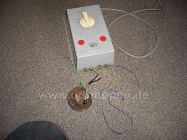

Habe heute meine Hupe getestet mit einen Eisenbahntrafo und es funktioniert _clap_1.gif

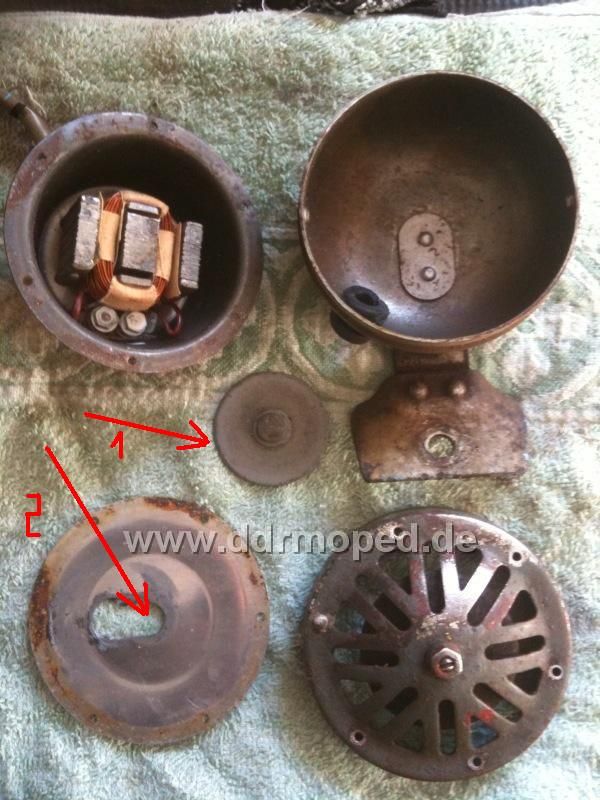

hier das bild

Sachswolf
Geschrieben am: 07.03.2010, 14:37
So jetzt sehe ich was.
Also das Plätchen 1 ist aus der Menbran 2 rausgebrochen, oder gefault.
Ich weis nicht, was die Experten meinen, aber ich glaube 2 wo 1 drauf vernietet ist, ist hinüber und du brauchst Ersatzt. hmm.gif
Sax
Nissr2
Geschrieben am: 07.03.2010, 15:24
Beiträge: 682
Mitgliedsnummer.: 3165
Mitglied seit: 05.03.2010
wahrscheinlich ist die Membran kaputt weil sie aus zwei Teilen besteht sad.gif
Gruß Nick
Simson SR2 Baujahr 1959
Jawa 555 Baujahr 1961Video
Simson Star Baujahr 1974Video
Sachswolf
Geschrieben am: 07.03.2010, 15:30
Genau das ist es.
xas Brummen zeigt, dass die Spule noch gut funktioniert.
Schmeiße mir das Teil aber nicht weg, wenn du dir eine andere Hube besogst.
Sax

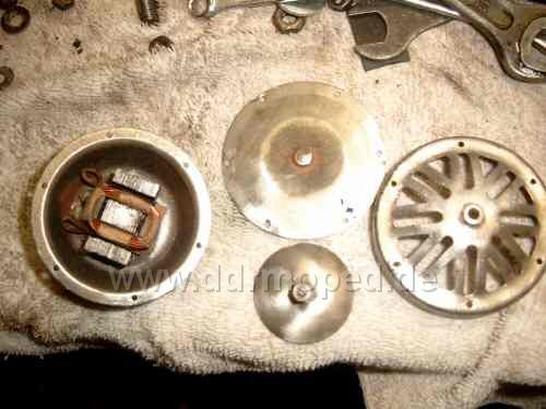

Wolfgang
Geschrieben am: 07.03.2010, 17:05
Beiträge: 2812
Mitgliedsnummer.: 195
Mitglied seit: 14.01.2006
Vielleicht kannst Du Teil 1 wieder an Teil 2 anlöten oder Kleben.
Die Teile müssen so aussehen wie auf Norberts Foto aus seinem Thema hier.

QUOTE (Emme @ 07.03.2010, 14:11)
Hallo!
Gruß Schubi
Mensch Schubi, bist ganz schön mutig... Knallst du da die vollen 16Volt aus der Zubehörseite vom guten FZ1 drauf? hmm.gif cry.gif
