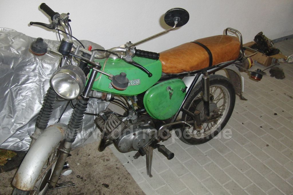

also ich stehe vor folgendem Problem: Ich soll eine S50N zum laufen bringen. Anbei erstmal ein Bild von dem Stück ...

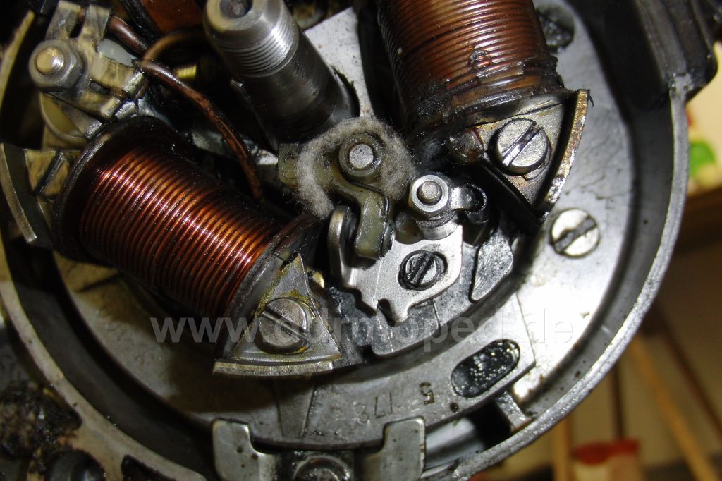

Vorab erstmal ich bekomme mit einem neuen Unterbrecher so gut wie kein Funken eingestellt da die Spule für die Einstellung mit einem neuen Unterbrecher dann schon im Weg ist.

Und noch ne Frage, schaut euch mal den Unterbrecher an, ich habe einen neuen organisiert um den zu nutzen müsst ich ja ebenfalls die eine Ecke wegknippsen.
Soweit so gut habe ich das schon paar mal mit dem neuen probiert und bin zu gar keinem Funken gekommen. Mit dem alten (welcher) jetzt auf dem Foto ist konnte ich das Gefährt zumin schon mal bei schwachen Funken mit anschieben zum laufen bringen. Sogar so das es schön ruhig im Standgas läuft. Wiederrum sollte das die Vergaserseite erstmal ausschließen... da er ja mit etwas "mehr" als normal Kick ja Theoretisch mit altem Unterbrecher läuft. Dieser muss aber gewechselt werden, da er schon sehr verschlissen ist und nicht mehr lange durchhält.
Ich hoffe ihr könnt mir die ein oder anderen Tipps geben. Vielen Dank im voraus für Eure Hilfe ...

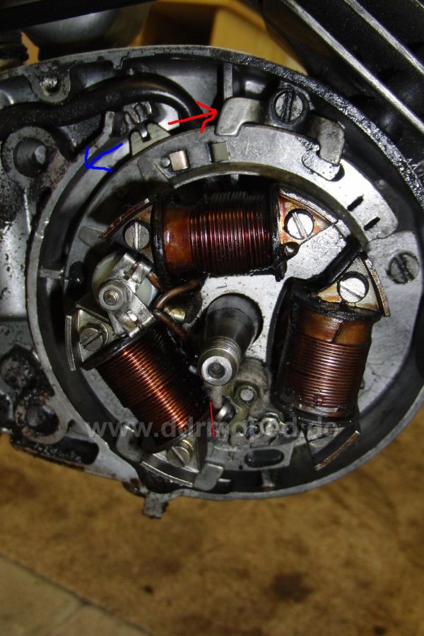

So anbei nochmal ein Bild wie die Grundplatte derzeit sitzt...
Und am Unterbrecher habe ich unten nochmal kurz gekennzeichnet wo er dann räumlich begrenzt wird durch die Spule... eventuell ist das auch ein Überschlagspunkt ... wodurch der Funke durchschlägt und nur zur Hälfte oben an der Kerze ankommt?
Mfg Micha

Guten Morgen Mannex hmm.gif _uhm.gif ,
zu deinen Fragen:
als erstes ist das auf deinem ersten Bild dargestellte S 50 kein S 50 N!!!
Nach den Bildern der verbauten Grundplatte kann es nur eine B1 sein!!!
Als nächstes mußt du den Unterbrecher austauschen! Die Kontakte sind, nach dem was ich so erkennen kann, total abgenutzt.
Danach solltest du die mit 1 von mir gekennzeichnete Makierung mit der Makierung
auf der Schwungscheibe in Übereinstimmung bringen, dann den Unterbrecher auf Elektrodenabstand 0,4 mm bringen und dann solltest du auch wieder einen kräftigen blauen Zündfunken haben!
Ich wünsche dir viel Geschick bei deiner Arbeit!

Die Grundplatte ist ja von 78, wenn der Motor noch original und der Rest vom Bock auch von 78 ist, müsstest Du ja schon Markierungen auf Schwungscheibe, Grundplatte und Motorgehäuse haben.
Die einfach übereinanderstellen, den (neuen Unterbrecher) mittels Langloch am Unterbrecher selbst so einstellen, dass er gerade öffnet, fertig.
Wenn keine Markierung auf der Schwungscheibe ist, die Grundplattenmarkierung mit der Markierung a.d. Gehäuse in Übereinstimmung bringen, Schwungscheibe auf 1,5mm vor OT drehen, dann den Unterbrecher wie oben erwähnt einstellen.

ich habe wie du geschrieben hast, die Grundplatte nochmal genau der Markierung gegenüber jusiert, diese war leicht verdreht und schon war ein angemessener Funke da ... biggrin.gif
