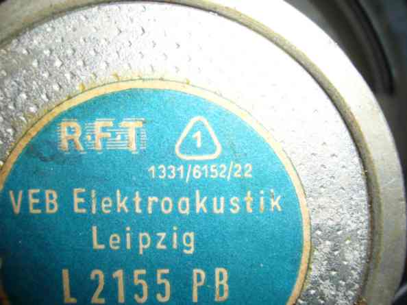

Geschrieben am: 07.11.2006, 00:13
Beiträge: 14949
Die Premiumqualität war das Gütezeichen "Q" wie 1a-Qualität. Dann kam die 1 und dann die 2. Die 2 war eigentlich schon minderwertig . Die 3 habe ich selber nie gesehen und ein "S" auch nicht.
Leider Gottes kann ich ein "Q" nicht fotografieren; das höchste der Gefühle, was ich noch habe ist die 1 biggrin.gif ..Aber ich find ein Q. Lasst mir Zeit. biggrin.gif
