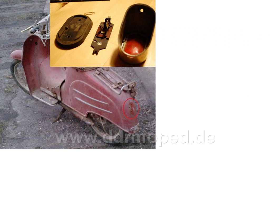

Ich bin mitten in der Teilenbeschaffung für mein Projekt. Ich habe hier aus dem Forum ein RüLi angeboten bekommen, was passen sollte jedoch passen die Befestigungslöcher nicht. Ich habe mal eine Fotomotage angehängt und bin im Moment etwas ratlos ermm.gif
Also wie man da sieht, sind die Löcher am Fahrzeug versetzt (wegen der Falz) und die im Gummi vom Rücklicht sind untereinander.
Naja vielleicht kann wer helfen. Danke schonmal.

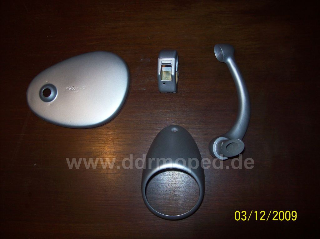

Hallo KR 50 Freund
Du brauchst ein anderes Rül.siehe angehängtes Bild.Thema Schrauben:niemals eine Schraube wegschmeißen.Ich habe ALLE Schrauben, Muttern und die U-Scheiben für die Achsen Glasperlen gestrahlt und anschließend galvanisieren lassen.Wenn du Teile brauchen solltest wie Auspuff,Speichen oder so.Ruf mich mal an ich schicke dir meine Tel.Nr.Mail .

Ich kenne das Baujahr des KR50 zwar auch (noch) nicht, aber es könnte auch das ovale Rüli drankommen. Von der Form des unverblichenen Lackes ausgehend, denke ich sogar, daß das ovale drankommt.
Wahrscheinlich hast Du eine Unterlage vom SR2 Rüli bekommen, da sind mE die Löcher anders angeordnet.
Baujahr würde bei der Bestimmung des Rülis also weiterhelfen.

Ähm das BJ steht im Fredtitel ..... 1963 .... und die Farbe ist dieses rotbraunhammerschlag!

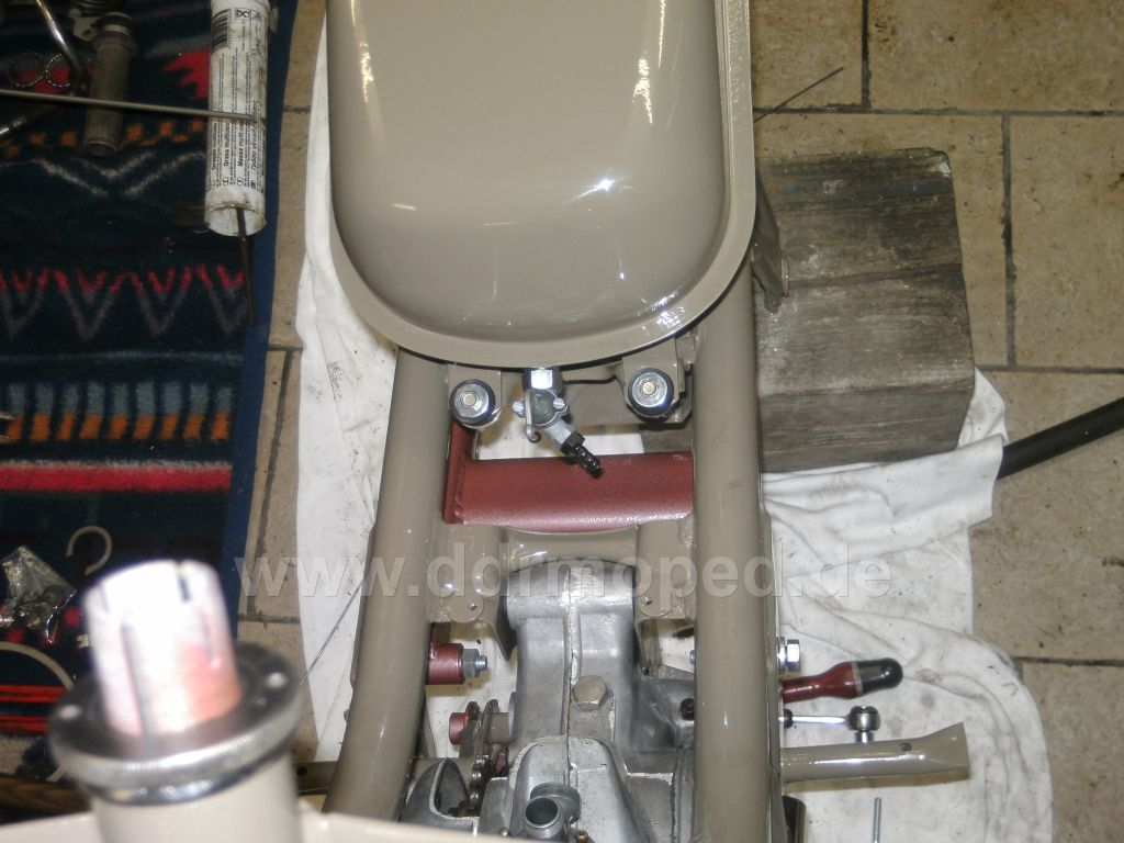

Ja, das Rücklicht ist das ovale und die Unterlage könnte vom SR2 stammen, weil Bj. 62 dieses ovale Rücklicht hatte. Dann passt auch der Blechlenker, Auspuf müsste kurzer Krümmer und langer Auspuff dran sein. Und auch dieser Benzinhahn, siehe Anhang!

Nee ich hab den mit diesem Schlüssel. Und diesen Ständer aus Blechen, nicht den Rohrständer. Und der Abdruck auf dem Blech ist oval.
