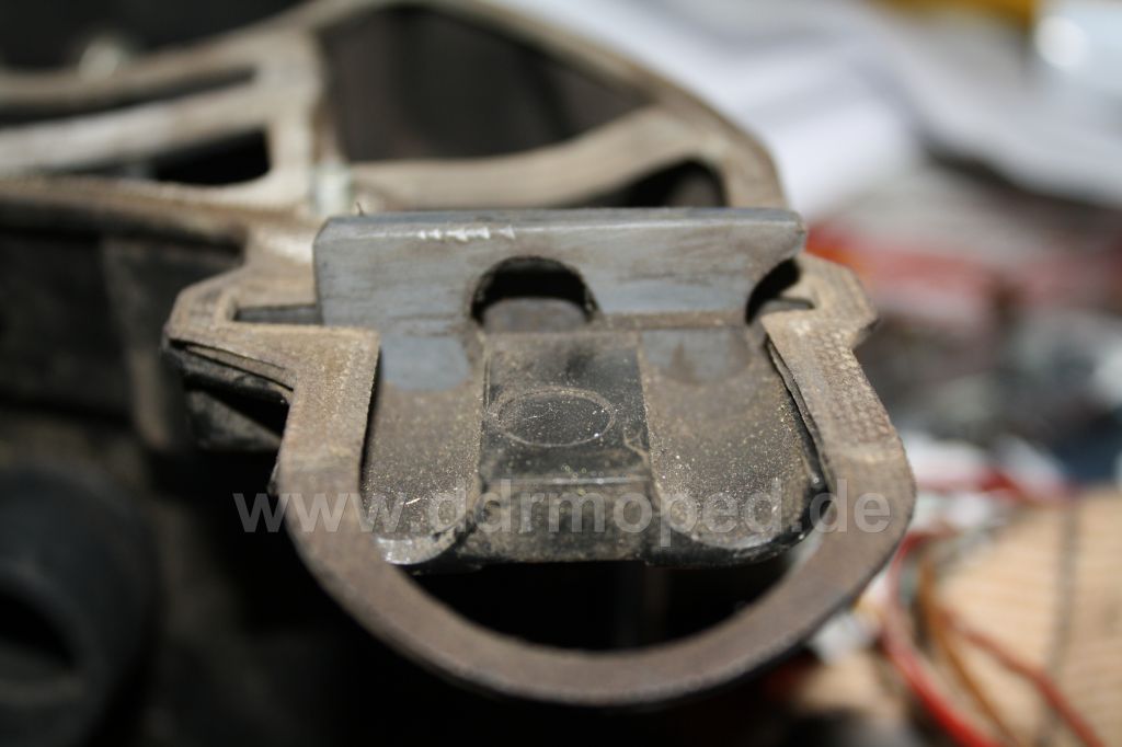

Hallo zusammen,
letztens habe ich bei Ibäh einen Luftfilterkasten gekauft. Gestern kam er bei mir an und ich habe eine Klappe, mit der man die Ansaugöffnungen schließen kann, gefunden. Ist sowas serienmäßig, warum wurde sowas gemacht?
mfg Jonas

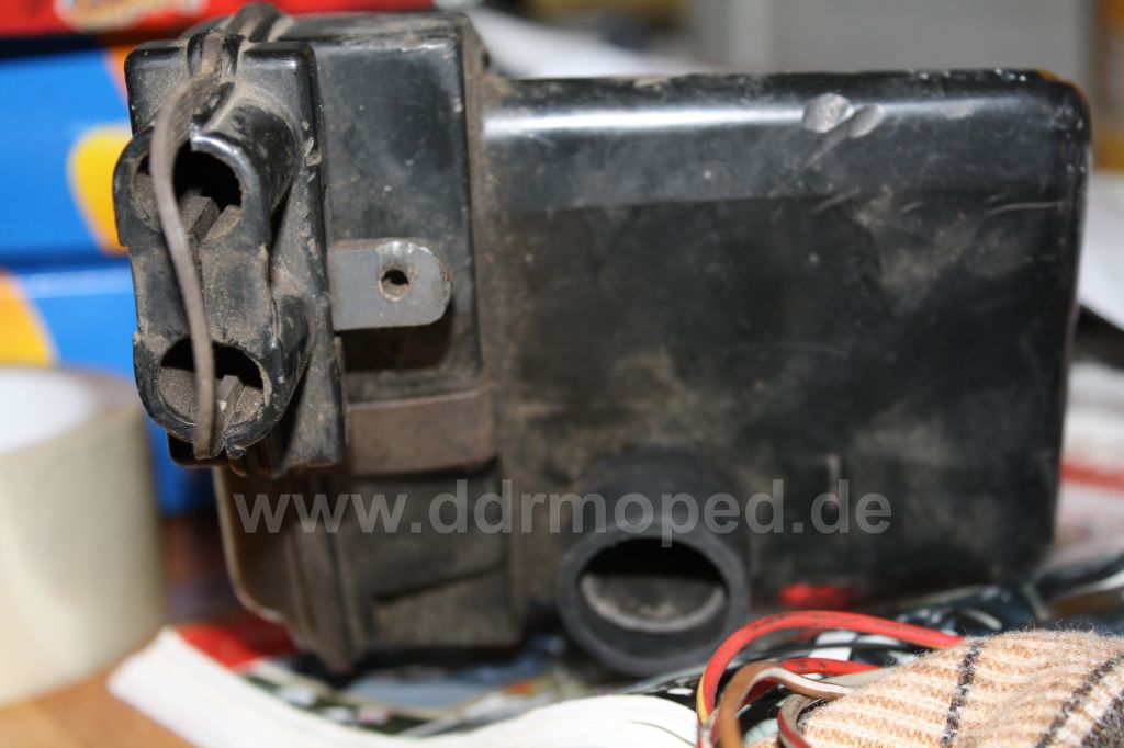

Noch ein Bild

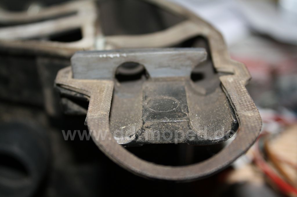

und das letzte...

das ist der Luftfilterkasten vom SR 4-1 SK Spatz mit Simsonmotor.
Gruß Thomas.
Geschrieben am: 21.03.2010, 13:30
Beiträge: 11580
Das ist dann ein Ansauggeräuschdämpfer für den SR 4-1 SK (Spatz ab März '68).
Der Vergaser NKJ 134-3 hatte keine Kaltstartvorrichtung, nur den Tupfer zum Fluten des Vergasers . Um aber den Unterdruck zum Ansaugen eines fetten Gemisches zu gewährleisten, wurde am Ansaugeingang des Luftfiltergehäuses ein "Startschieber" montiert, der mit der kurzen Sarterstange mit Knopf betätigt wird . Dieser verschliesst bei kaltem Motor den Einlass, sodass der Unterdruck ansteigt, und der Motor saugt ein fettes Gemisch an . Danach wird durch Runterdrücken des Startknopfs der Startschieber geöffnet, das Gemisch magert ab .
