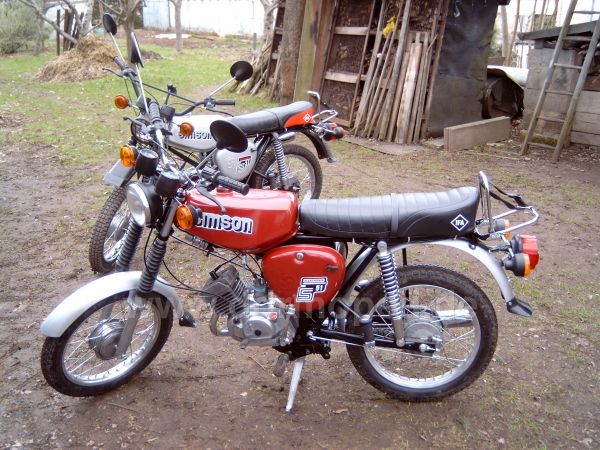

Eigentlich hatte ich bislang nie Probleme mit Nachbauteilen, denn nachgefertigte Teile z. B. für den IFA F8 sind qualitativ sehr hochwertig und Konform zu den Originalteilen. Daher sah ich kein Problem, zwei Mokicks vom Typ S51 vor der Verschrottung zu bewahren und diese mit mittels Nachbauteilen aufzubauen.
Als ich aber hier im Forum dieses Feedback für mein S51 Enduro bekam:
Was hast du denn da bestellt?
Ich sehe: Almot-Zylinder, MZA Kolben, neue Kurbelwelle, schlechte Motordichtungen, Nachbauauspuff und und und. Du weißt aber wie schlecht die Qualität der aufgezählten Dinge ist Wenn du die verbaust, kannste den Motor bald noch mal auseinander nehmen.
wurde ich nachdenklich und fand zudem im Internet noch weitere diverse Beiträge mit ähnlicher Kritik zu Nachbauprodukten!
Eigentlich wäre alles rückbaubar gewesen, aber nun wollte ich es wissen!
Beim zweiten Mokick, ein S51, Baujahr 1987 kam ich zwar auch nicht ohne diese Nachbauprodukte aus, aber folgende Baugruppen und Teile sind original:
- Zylinder, original DDR- Teil wurde in einer renommierten Fachwerkstatt gehont und mit passenden K20 Kolben bestückt
- Die Simmeringe wurden bei einer ehemaligen Simson- Werkstatt beschafft (DDR- Bestand)
- Auspuff original DDR (nur das Einsatzstück ist Nachbau…da das originale verbohrt war.
- Original- DDR Vergaser, mit richtiger Düsenbestückung
- Originaler Zylinderkopf
