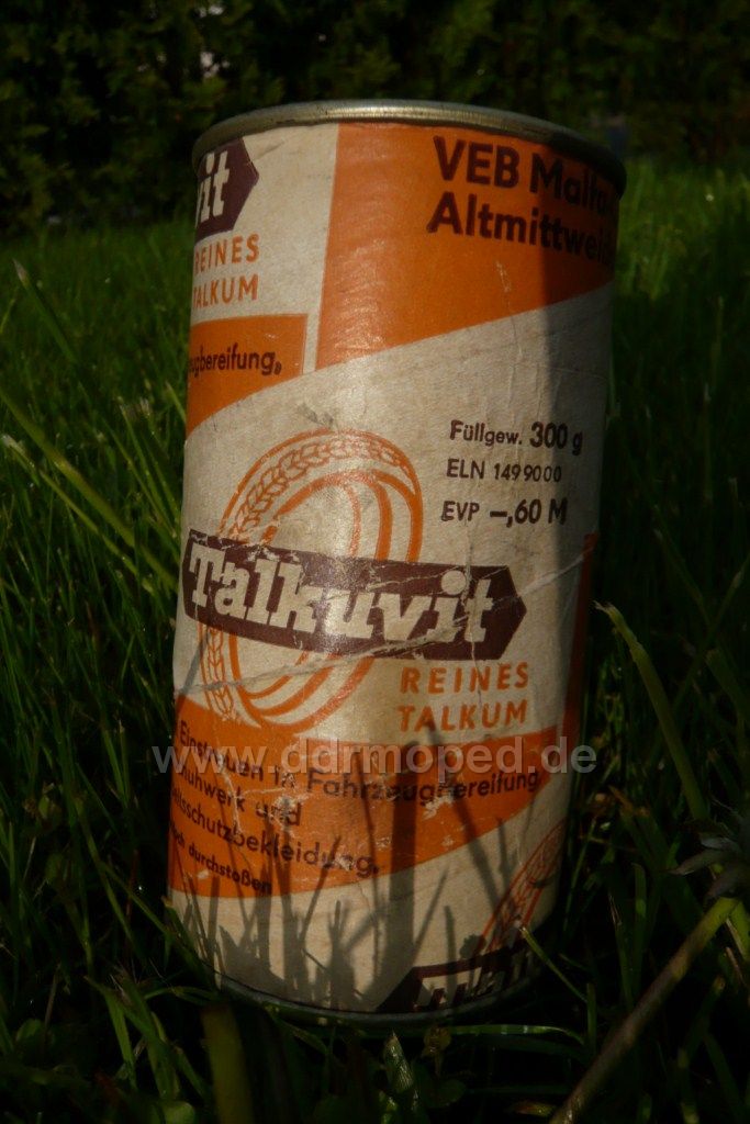

Babypuder riecht auch noch bedeutend besser als Talkum,
Nur wo Talkuvit drauf steht ist auch Talkuvit drin!
Gruß, Theo Nugenau...
essifreak
Geschrieben am: 03.05.2010, 19:51
Beiträge: 5061
Mitgliedsnummer.: 2391
Mitglied seit: 25.06.2009
