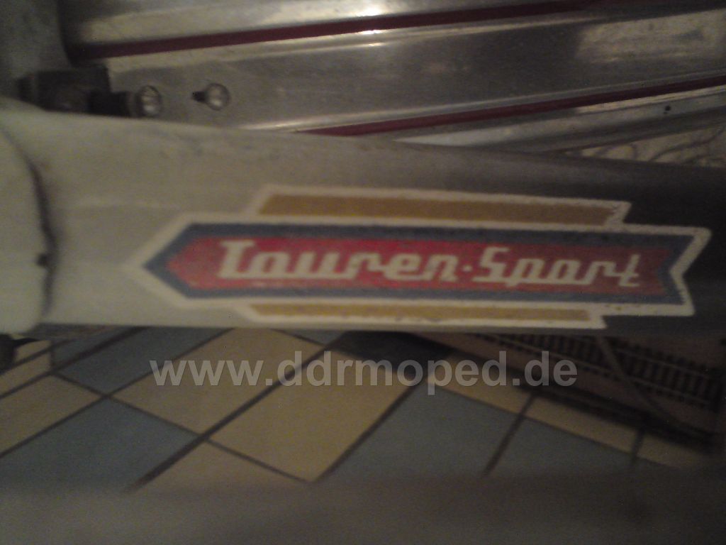

war heute mal aufm Schrottplatz. wink.gif Wollte für ne gute Freundin ein Fahrrad besorgen und nach langen sortieren und suchen fand ich dieses Damen Touren-Sport. wer kann mir sagen was ich für Teile für die originale Komplettierung benötige? Das hinter Schutzblech versuche ich zu retten mal sehen wie mir das gelingt sad.gif
MfG der marrdin

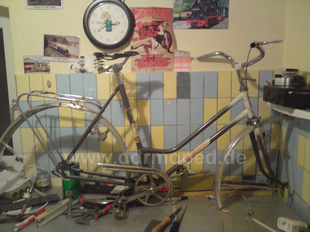

Bild 2.
Sieht noch ganz gut aus denke ich, Rahmennummer ist die 7445483.

Als Scheinwerfer und Rücklicht kommen da die weißen Dinger von FER ran, die es noch massig gibt. Die Pedale sind die mit den Gummiblöcken, aber schon mit Plastereflektoren. Der Sattel war so ein grauer Kunstledersattel.

Das ist doch mal ne konkrete Auskunft. Danke schön.

Felgen kommen die mit den schrägen Kanten dran, graue Gummigriffe, Rest wurde schon genannt. Pedale hast du die Orginalen fragmentartig noch dran. Von der Teilebeschaffung ein leichtes und günstiges Projekt. Hoffentlich kannst du das alte Schutzblech noch reparieren, denn die der 70er Jahre sind leider sehr oft um die Schrauben herum weggegammelt.

Ich denke die Teile lassen sich bei der nächsten Schrottpaltzrunde auftreiben. Ich hab noch ein Ersatzschutzblech da liegen wo eben die Löcher total vergammelt sind. Ich denke mal die junge Frau wird sich freuen über ihr neues altes Fahrrad. Wir wollen im Sommer ein wenig an der Elbe entlang fahren dafür wird es sich recht gut eignen.
