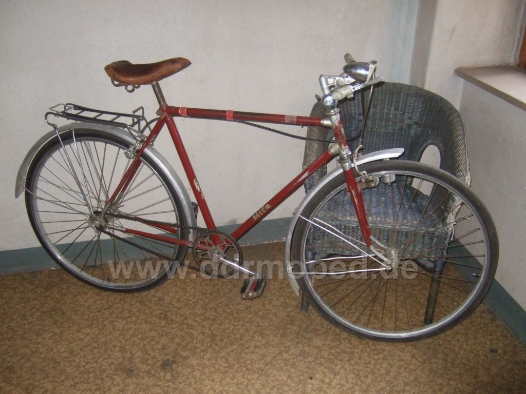

Nun ist es da, mein Mifa!
Vielen Dank an Mr. Tonzylinder für deinen Tip, durch den ich beim Versand gutes Geld gespart habe (Stichwort Kuriergepäck der Bahn)
Nun soll es um das Herrichten meines Traumrades gehen, und ich glaube, das könnte recht anspruchsvoll werden, da ich einige sehr seltene Teile brauche und teilweise gar nicht recht weiß, was ans Rad gehört. Ich bitte alle um Mithilfe bei der Teilebeschaffung, bitte denkt an mich, wenn euch mal ein Teil über den Weg läuft, das hier besprochen wird. Zögert nicht es zu kaufen, es gibt dann gratis Lampenhalter von mir laugh.gif oder ne Flasche Wein oder Gummibären.
Ich muß auch noch klären, welches Modell es genau ist. Bei Heikosdiamantrad, ist nichts dabei, was so 100prozentig paßt.
Rahmennummer 577549 > 1957 +/-
So, erstmal die Gesamtansicht:

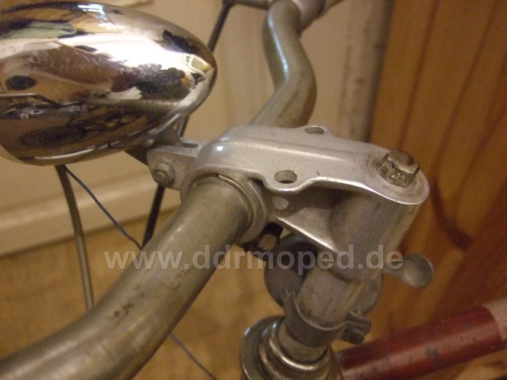

Zunächst sticht der Vorbau ins Auge. DDR? Dann sicher auch original. Nichts dergleichen ist bei heikosdiamant zu sehen. Die Lampe gehört natürlich ab.
moosmutzel
Geschrieben am: 06.05.2010, 18:07
Beiträge: 4505
Mitgliedsnummer.: 2549
Mitglied seit: 06.08.2009

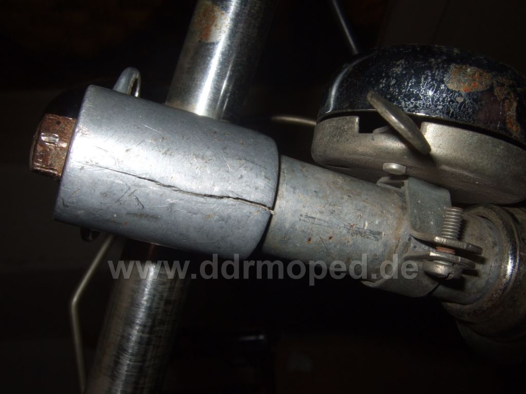

Eigentlich wärs mir fast lieber er wäre nicht original, da er einen Riß hat.

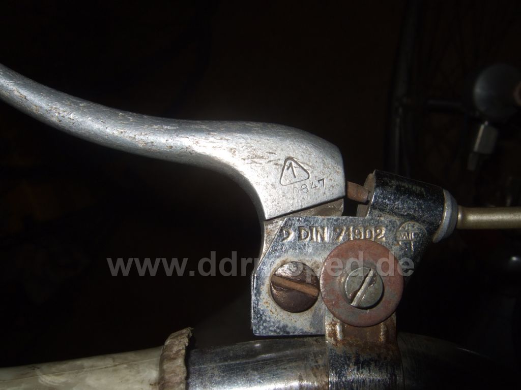

Halterung/Führung und Hebel der Vorderbremse passen augenscheinlich nicht zusammen. Was ist das für eine Firma, VEK/VEB MILA?

Die vordere Bremse ist eine Alda und wohl original..

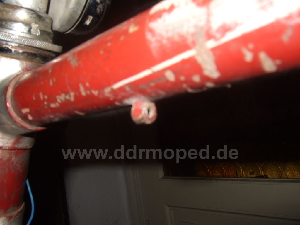

Die hintere ist von Rasant und sicher nachgerüstet. die alten Ösen werden nicht benutzt. Der Bremshebel ist dementsprechend auch nicht o.
Ich brauche also 2 verchromte Bremshebel, oder? Wer hat sowas? (eine zweite Alda hab ich schon)

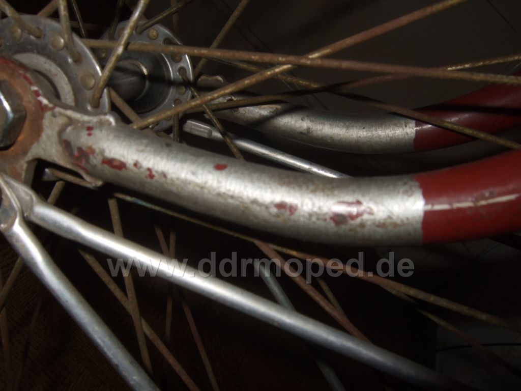

Die Ausfallenden vorn und hinten sind mit Hammerschlag übermalt worden. Ich versuche es mit mal Aceton.

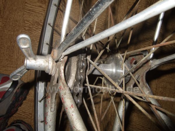

Hinten gibts einen Leerlauf und die Flügelschrauben sind verschieden lang, da die Achse auf der rechten Seite weit herausragt. Sozusagen eine herausragende Achse! thumbsup.gif

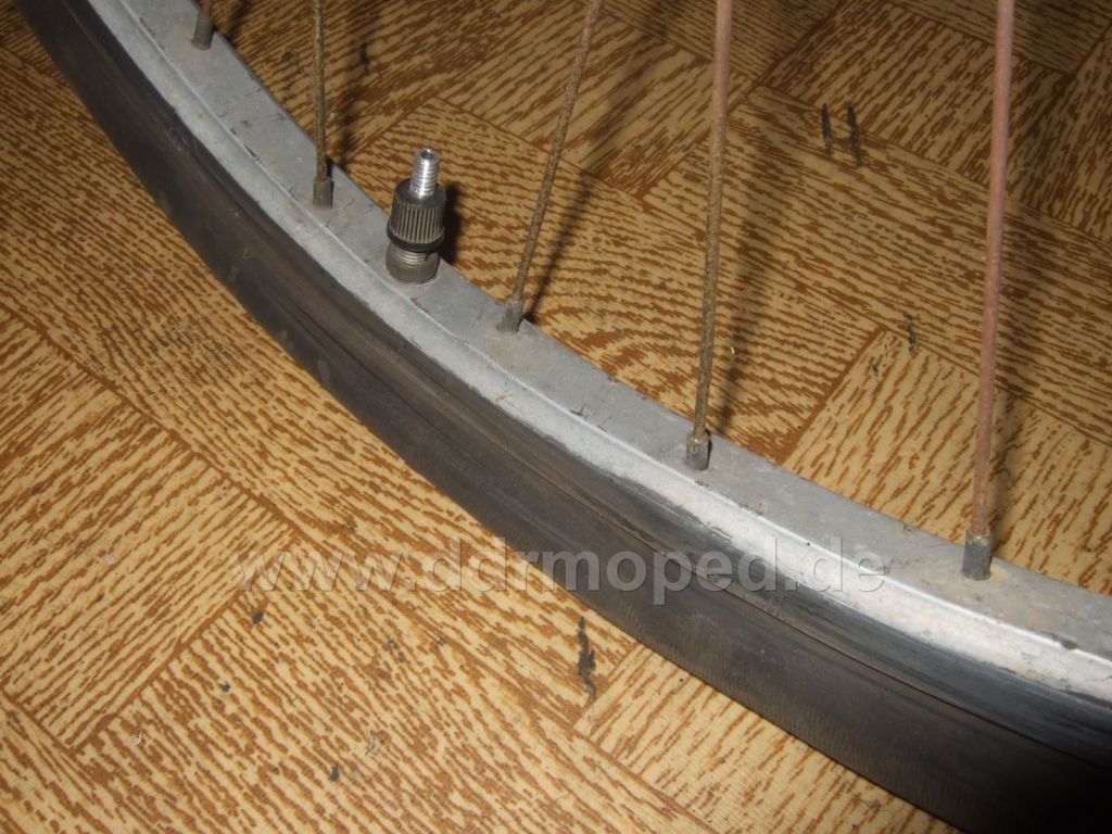

Das sind also die viel gerühmten 'Leichtmetallfelgen' aus dem Katalog. Wenigstens diekönnen bleiben.

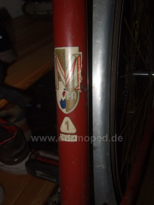

Schöne Aufkleber! Im Hintergrund die Alubleche. Original? Jedenfalls passen sie zu den Felgen. Wenn die Ursprünglichen emailliert waren, bekomm ich sie sowieso nicht mehr.

Hm, also zumindest die Schutzbleche, aber meiner Meinung nach auch die Felgen sind vom Diamant-Sportrad. Das Felgenprofil ähnelt zumindest dem, das bei den Diamanten ab etwa Mitte der 60er verwendet wurde. Von wann ist denn das Rad?

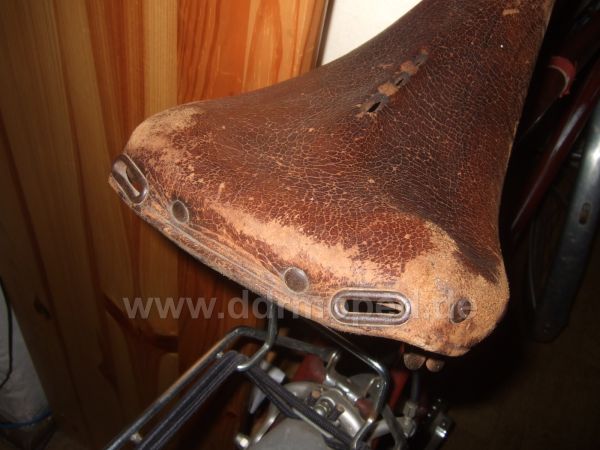

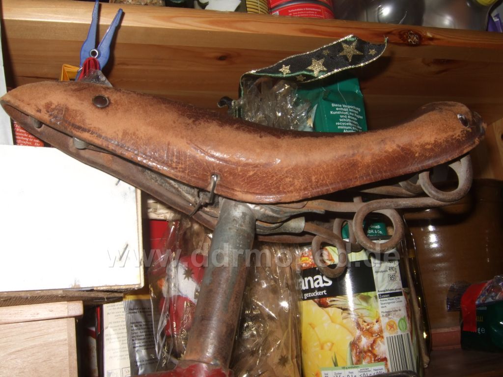

Und hier nun der Sattel. Maik, hattest du nicht so einen an deinem Simson? Für den gibt's zum Beispiel einen schönen Finderlohn, denn das Gestell ist hier gebrochen.

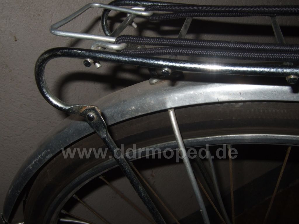

Der Gepäckträger stammt wohl aus der selben Zeit wie die Schutzbleche und die hintere Bremse, evtl. sogar vom selben Rad. Der Dynamo muß übrigens auch noch neu, steht I 80 drauf. Und Rückleuchte evtl. die Hexennase?
