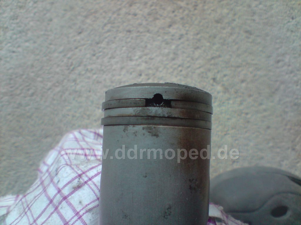

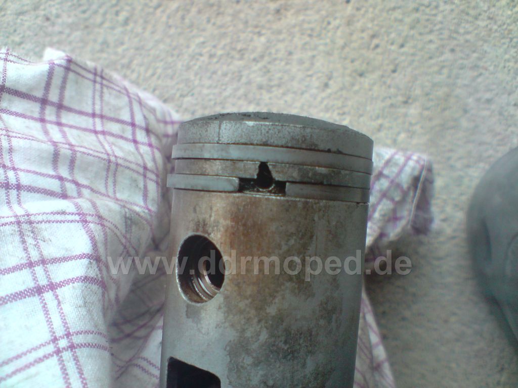

Aber erst einmal habe ich ein gravierendes Problem, nachdem ich den Motor zerlegt habe, ist mir aufgefallen dass der Kolben irgendwie abgeplatzt ist sowie ein Teil der Kolbenringe.
Jetzt benötige ich bestimmt einen neuen Kolben oder?
Was würde passieren wenn ich so fahren würde?

könnte es sein dass die Kolbenringe nicht in die richtige Stellung gebracht worden sind.

Dieser Kolben ist Kernschrott.
Fahren tun die SR Motore überall mit. Verbogene Pleuel, defekte Lager, kaputte Zylinder...
...du würst bloß keine Leistung haben.

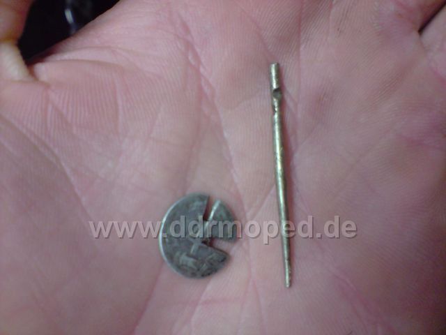

Ich habe gerade eine Entdeckung im Vergaser gemacht, der Nadelhalter besteht aus einer 1 Pfennig DDr Ost Mark die aufgesägt worden ist sowie der Nadel die aus einer Stricknadel hergestellt worden ist!!!!!! ohmy.gif
Jetzt weiß ich aber das der SR2 mehr als 20Jahre unangetastet in dem Schuppen stand.

Bitte mach uns das Vergnügen und fotografier das doch mal , das hört sich ja sehr verwegen an !
aber dann hab ich gemerkt die Nadel ist Shit und die Münze ist zu groß.

Man wusste sich zu helfen damals. Sicherlich lief er ja auch damit.
Na dann viel Spass beim Schrauben.
