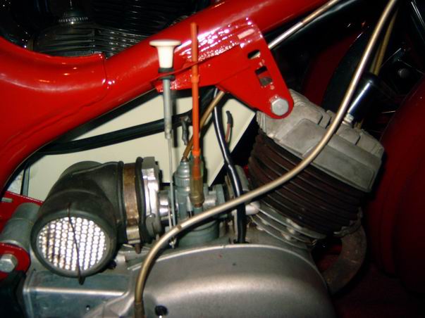

- kann einer mal bitte ein foto von dem bereich des vergasers einstellen an der der tupfer bzw. der luftverstellhebel sitz - das ist bei mir leider alles nur nicht original.

Ich werde zusehen das ich heute mal ein Bild vom Vergaserbereich knipse!

hier wie versprochen die Spatzansicht!
MfG Thomas.
Geschrieben am: 12.11.2006, 13:34
Beiträge: 14940
Danke, Thomas.
das kurze Stück Zug für die Luftklappe, hast Du das selber gemacht?
Grüsse Norbert
Concorde
Geschrieben am: 12.11.2006, 13:41
Beiträge: 2511
Mitgliedsnummer.: 323
Mitglied seit: 14.09.2006
Nein Norbert,
das ist orginal so dran gewesen. Ich habe beim Pinta aber auch schon mal zwei gut erhaltene bekommen. Vielleicht hat er noch welche?
Da gibt es noch eine Ausführung mit grauem Knubbel oben dran die könnte ich entbehren. Dann gibt es noch eine für den KH Motor die ist kürzer und auch mit grauem Knubbel.

danke für die antworten und das bild. ist sehr aufschlußreich.

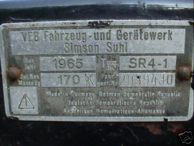

Was mich hier noch stutzig macht ist die Rahmennummer 2101250.
Die passt nicht zum Baujahr 1966!
MfG Thomas.
Geschrieben am: 12.11.2006, 21:29
Beiträge: 14940
Nee, eher zu 67. Vielleicht hat man einfach innerhalb des ersten Jahres einen Neuen gebraucht. Soll vorgekommen sein. cool.gif
Und auch damals hat man schon Schindluder mit Typenschildern und Schlagzahlen getrieben. biggrin.gif
Grüsse Norbert

jo das mit der rahmennummer und dem bj. ist mir auch schon aufgefallen als ich mich in die liste eintragen wollte. das passt nicht so richtig. blink.gif jedoch stimmt die fahrgestellnummer auf der plakette mit dem auf dem rahmen überein.

Zu dem Nummernproblem habe ich auch keine rechte Erklärung. Einzige wäre ein Blankoschild hmm.gif
Man kann, und wenn Du mein Typenschild und die Rahmennummer sehn würdest, würdest Du es verstehn rolleyes.gif , sich natürlich auch irren: eine 5 könnte auch eine 3 sein oder gar eine 9....

Concorde
Geschrieben am: 13.11.2006, 21:51
Beiträge: 2511
Ja Norbert,
davon habe ich auch schon mal was gehört wink.gif .
Aber das mit dem Schild ist doch noch komplexer wie vorerst vermutet.
Das Schild selbst muß von sein er Beschriftung von 1964 sein oder max 1965.
Denn da steht ja noch die Röhmische Eins hinter dem SR4. Das ist fakt.
Nun ist aber die Jahreszahl auf dem Schild nicht wie üblich aufgedruckt sondern komplett eingeschlagen. Das wurde aber gererell erst ab 1966 so gemacht.
Also muß das ein 64er Blankoschild gewesen sein für den Ersatzteilmarkt.
All diese Dinge deuten wie schon vermutet auf einen Ersatzrahmen hin welcher
nach 1966 hergestellt wurde aber nachträglich dieses Datum verpasst bekommen hat.
Fazit: Rahmen von 67 Ersatzteil, Rest 1966 orginal, Typenschild 1964 Ersatzteil.
Passt aber alles zusammen und somit sollte alles so erhalten werden.
Man war das kompliziert!
