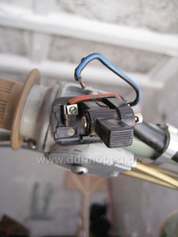

Beim hier abgebildeten Schalter ohne Lichthupen-Funktion, wie er seltenerweise am S 50 B, Spatz usw. verbaut wird . Daher muss ein Abblendschalter für KR 51 und SR4-Serie her, welcher mit Lichthupen-Funktion ausgestattet ist . Da es diese Schalter mittlerweile nur noch mit Plastekappe gibt, muss die Chromkappe ohne Kabelausschnitt extra bestellt werden . Diese kostet so um die 11€uronen . Das schwarz/blaue Kabel geht dann vom Lichtupenkontakt im Schalter an Klemme 86 am Zündlichtschalter .
