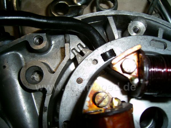

Ich wette du hast keine Messuhr und kein Stroboskop.
Dann kannst du auch die Markierung auf der Gundplatte mit denen auf dem Gehäuse gegenüberstellen so wie hir. Dann läuft sie erst mal. Durch leichtes drehen nach links oder rechts kannst du dann Früh oder Spätzündung einstellen.

1. Messuhr nehmen und 1,5 - 1,8mm voT einstellen.
2.Wenn du das Polrad auf den Wert eingestellt hast, einen Strich auf Polrad und genau gegenüber auf dem Gehäuse machen.
3.Stroboskop anschlißen und sehen ob der Plitz dann erscheint wenn sich beide Markierungen vom Polrad und Grundplatte gegenüberstehen. Wenn nicht : Grundplatte nach rechts oder links drehen.
Eigentlich sind auf der linken grundpallen Seite schon markierungen gesetzt worden. Dort müssen die Striche von Polrad, Grundplatte und Gehäuse auf einer Ebene sein.
