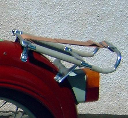

ich kann dir da nur die Verchromung der Firma Blümich in Ebersbach/Sachsen empfehlen. Die haben z.B. den Gepäckträger auf meinem Bilbd gemacht.
Ich bin sehr zufrieden damit und die Wartezeit hält sich auch in Grenzen.
es gab zeiten da hatte ich die Teile in 2 Wochen!!! fertig wieder zurück.

ich habe mal eine Frage zu deinem Beitrag vom 18. Nov 2006 13:54 Uhr hier weiter oben. Wo hast du die Gepäckträger Gummis in beige her? Die sehen ja super aus, die sind doch bestimmt nicht 40 Jahre alt? Meine sehen altersgemäß vergilbt aus.

Hallo Nils,
du wirst es nicht glauben aber die sind wirklich soooo alt!
Ich sammle aber schon viele Jahre diese hellen Gepäckträger und suche mir das Gescheiteste raus.
Noch ein Tip: Wetterwart Waschverdünner von Stahlgruber
kurz abwaschen und danach mit Politur nachbehandeln. ich habe sogar schon mit Elsterglanz gearbeitet und sehr gute Ergebnisse erziehlt. Spröde werden diese Gummis eigentlich nicht nur die Farbe . Notfalls die Rollen umdrehen und die Unterseite nach oben holen. Da ist es oft noch alles gut weil nicht so viel Licht hinkommt!

Respekt zu den gut erhaltenen Gepäckträgergummis und danke für die Tips. So schlecht sehen die auch noch nicht aus, aber die wurden anscheinend schon mal gedreht, sind nämlich von allen Seiten vergilbt. Du hast gar kein Spannband am Gepäckträger? Gehört da bei den hellen Gummiteilen eigentlich ein helles Band dran?

Norbert so leid es mir tut aber Du irrst!
Es gab orginal hellgraue Gepäckspannbänder!
Wo man da noch welche bekommt wüsste ich aber selber gern deßhalb habe ich leider auch keins dran am Spatz.

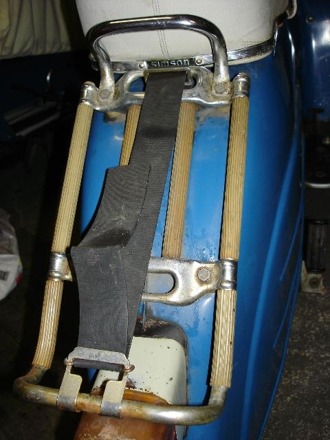

Mit so einem Beigefarbenem Gummi kann ich auch dienen,war an meinem Essi dran,ist allerdings Schrott und total porös
