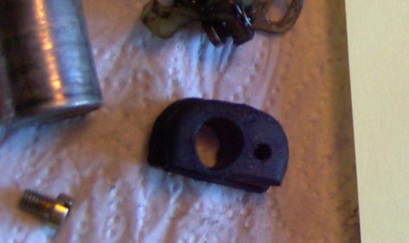

ich habe z.B. so einen gummi gesucht und bekommen: ist der kabelaustritt aus einem schwalbe-motor mit 3-gang-handschaltung....
passt und hat gepasst, denn meiner war vom öl und benzin völlig aufgelöst, besser angelöst, so wie götterspeise eben....
guckst du hier....
