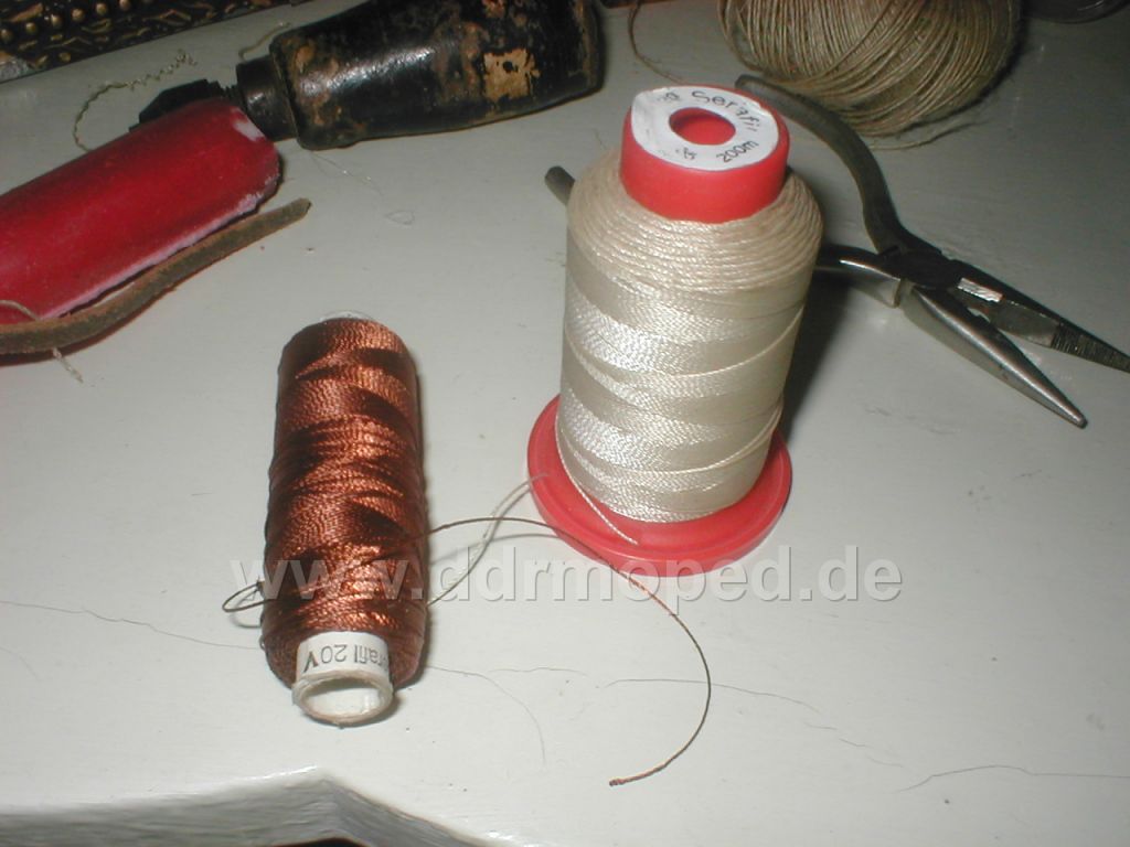

Sachswolf
Geschrieben am: 08.06.2010, 14:50
Für den Ersatzt der alten Fäden brauch man sogenanntes sentetisches Schustergarn.
Normales Garn würde bei eine Patinarestauration durch die starke Beanspruchung ständig reißen, da es zu schwach. Der zweite Vorteil ist, dass dieses Garn nicht verrottet und verfilzt.
Für die Restauratin habe ich dunkelbraunen Garn genommen, weil vorher auch welcher verwendet wurde.

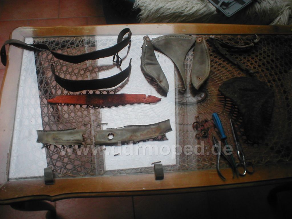

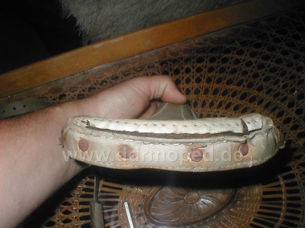

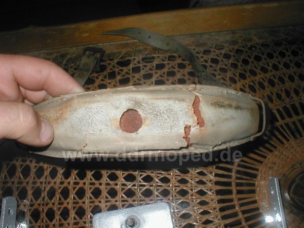

Die folgenden Bilder zeigen den Urzustand des Sattels.
Sachswolf
Geschrieben am: 08.06.2010, 14:53

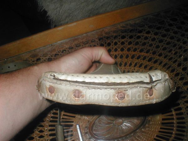

Satteldecke von hinten.
Sachswolf
Geschrieben am: 08.06.2010, 14:55
und Gurt.
Sachswolf

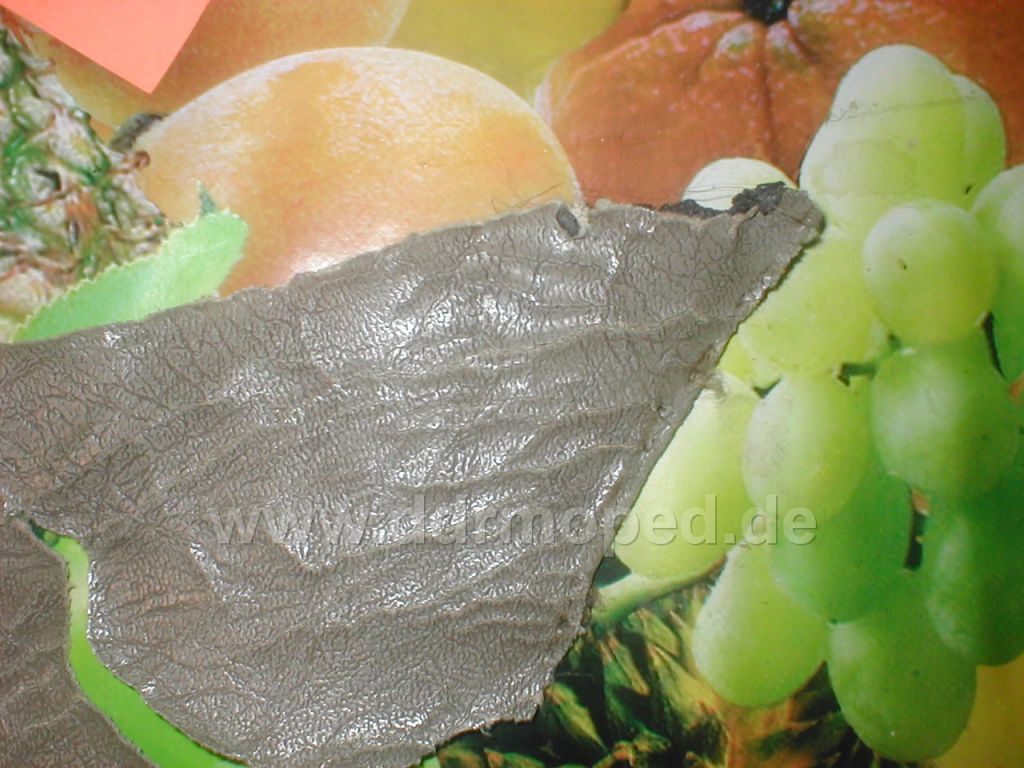

Geschrieben am: 08.06.2010, 15:28
Die Satteldecke und der Gurt wurden mit der Maschine genäht. Die sieht man Unter- und Obernaht.
(links im Bild)

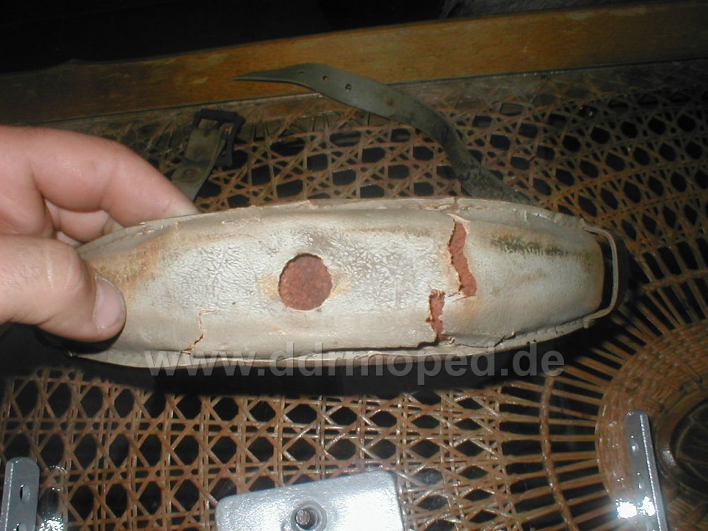

Sachswolf
Geschrieben am: 08.06.2010, 15:31
Ich weis, das Bild ist nicht das schärfste, aber der Kennerblick sieht das schon. dry.gif
Jedenfalls musste erstmal alles schön säuberlich zerlegt werden, um zu beurteilen, ob man es retten kann, oder nicht.
Um nichts zu zerstören, kann das schon reichliche 2 Stunden dauern.

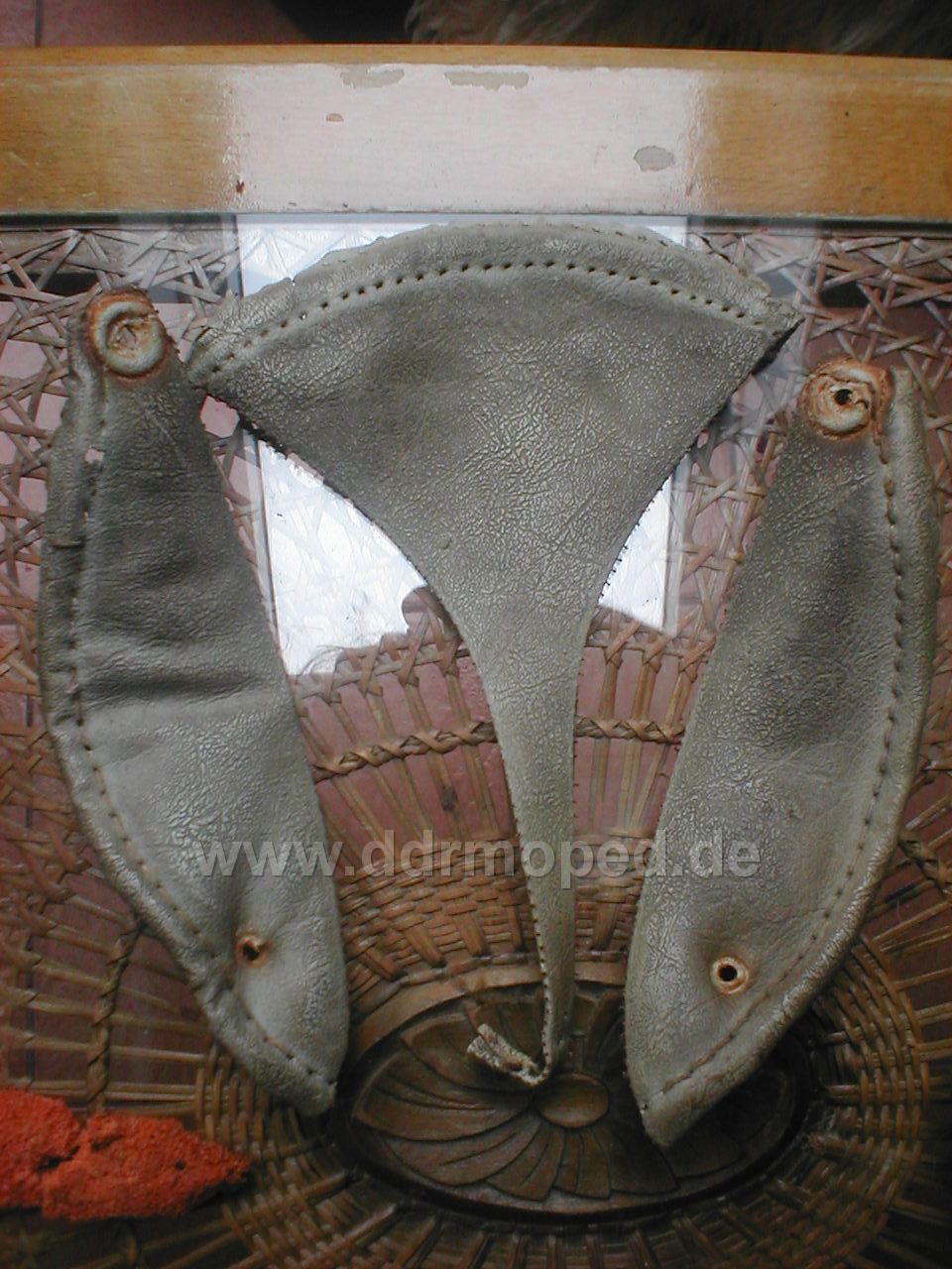

Geschrieben am: 08.06.2010, 15:33

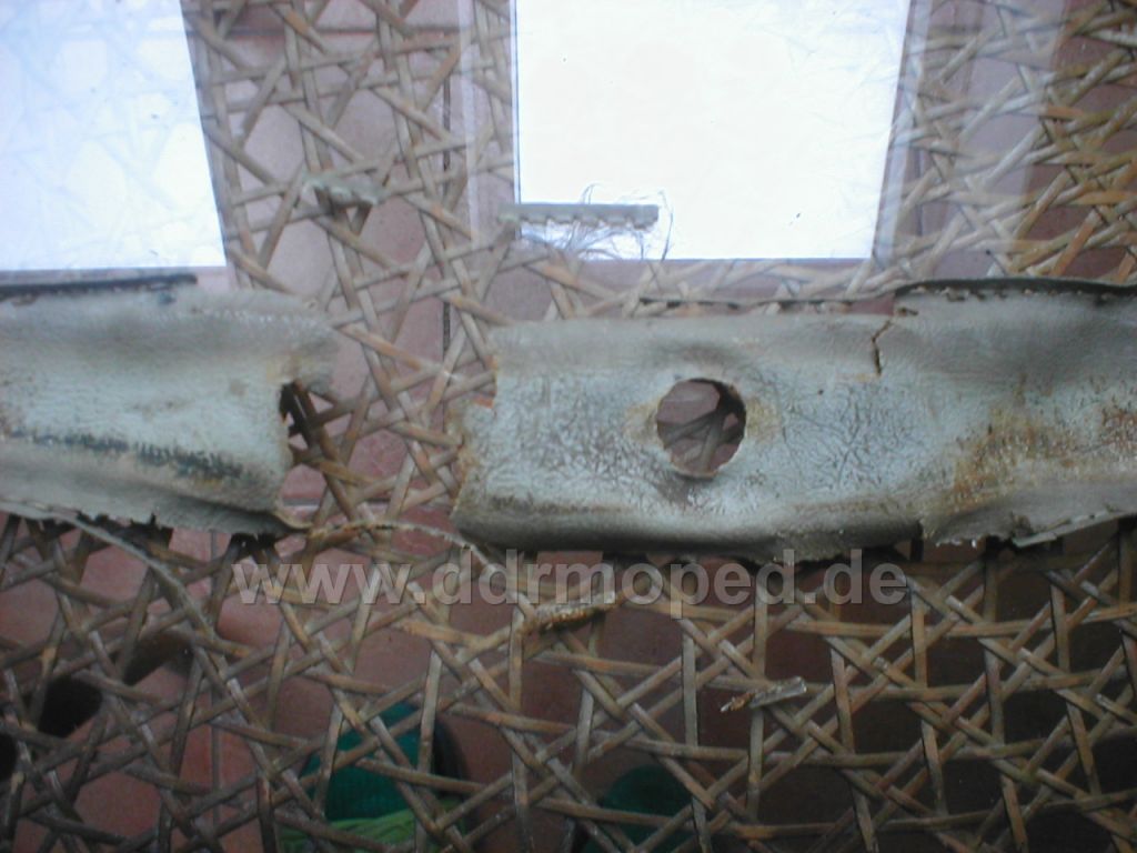

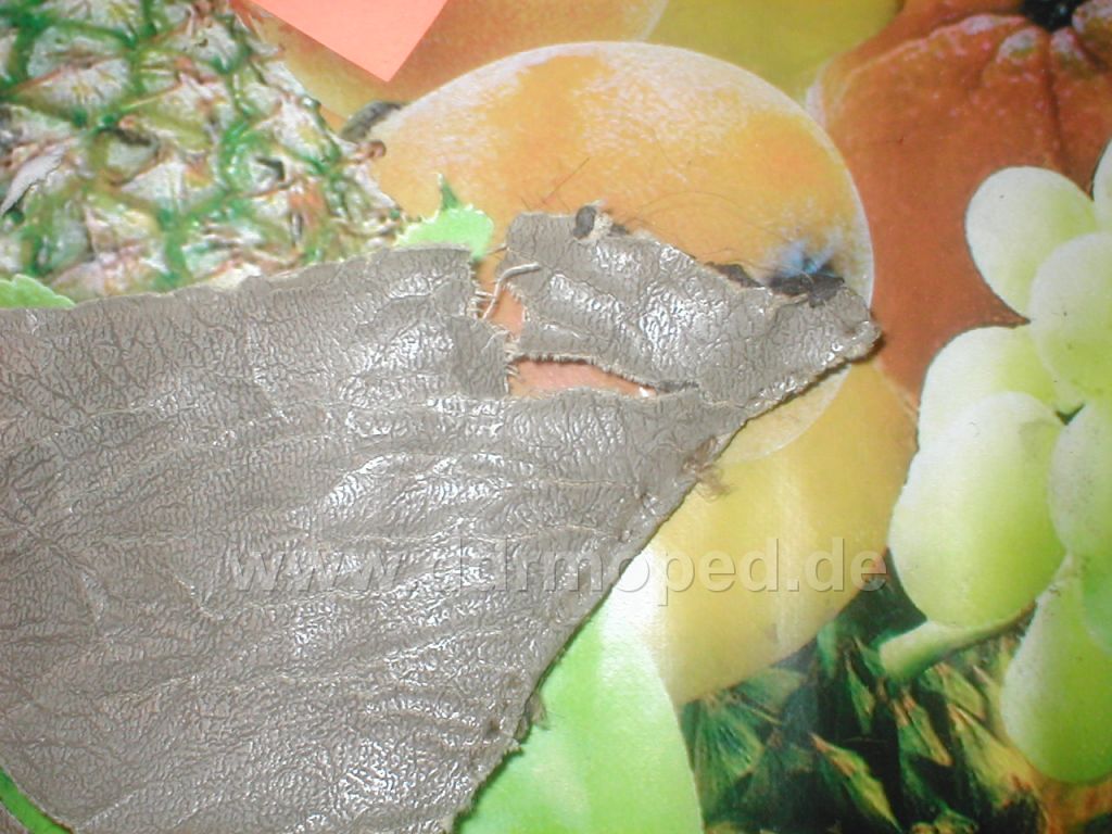

Die Satteldecke...
Sachswolf
Geschrieben am: 08.06.2010, 15:35
...sah im vergleich vom Gurt noch ziemlich gut aus.
Sachswolf

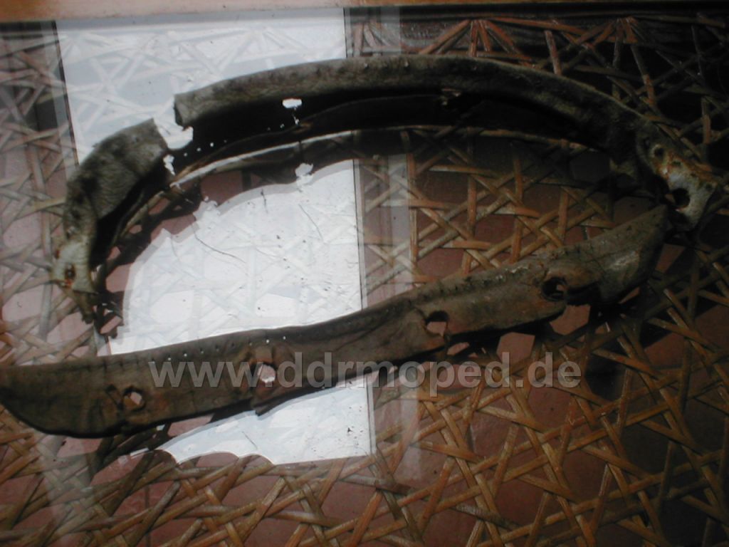

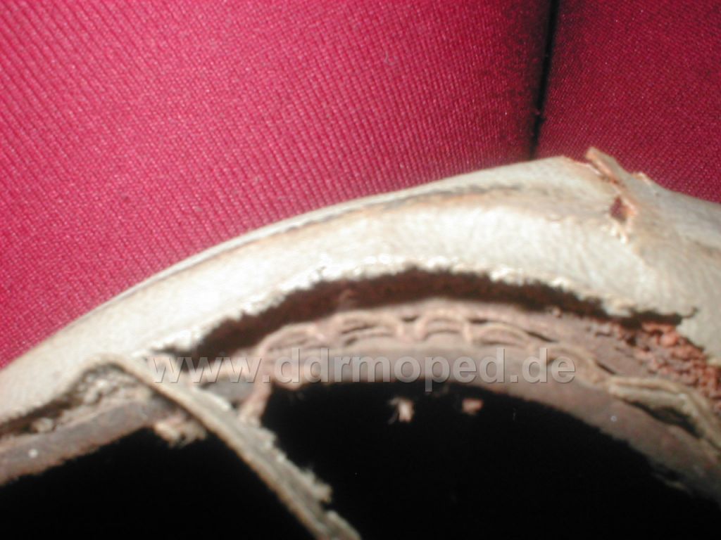

Geschrieben am: 08.06.2010, 15:37
Der Rücken vom Sattelbezug hatte auch fast seine Grenze des machbaren erreicht.

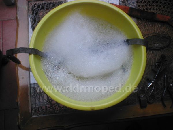

Geschrieben am: 08.06.2010, 15:41

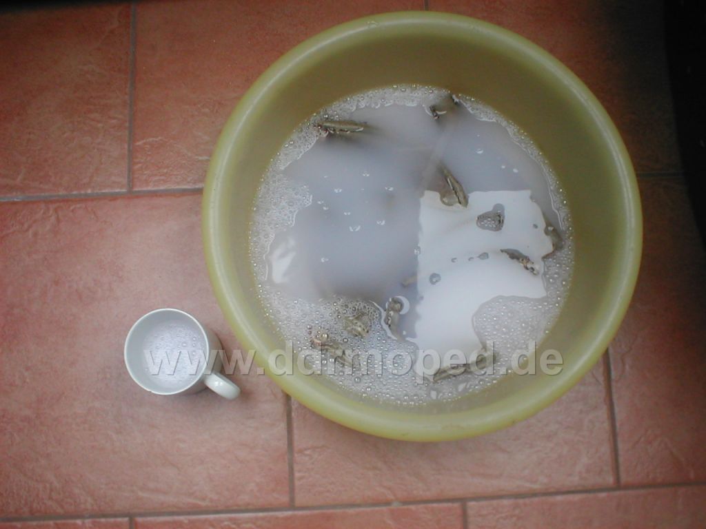

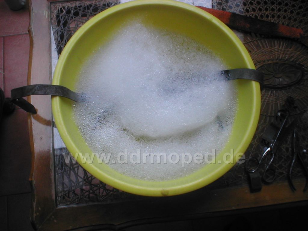

Als nächster Arbeitsschritt war ein 24- h- Bad im Weichspüherwasser. Dies hatte den posetiven Nebeneffekt, dass so auch gleich verschmutzungen auf den Leder, sogut wie es ging, beseitigt wurden.
Sachswolf
Geschrieben am: 08.06.2010, 15:43
In der Tasse weichten die Kleinteile.
Das Leder hingegen wurde in der gleichen Zeit im anderen Spühlmittel wieder weich und sauber gemacht.

Geschrieben am: 08.06.2010, 15:46

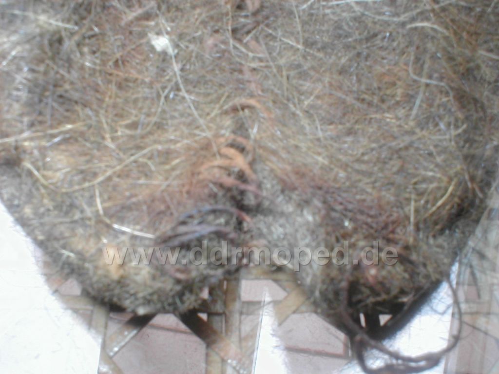

Wendendessen die Teile weichten, kam das Polster unter die Nadel.
Hier ist auch jeder Faden nach über 40 Jahren verrottet...
