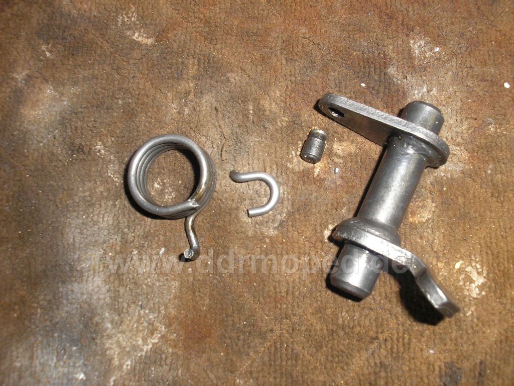

Also die Feder für den Kickstarter war gebrochen und ein Metallnippel abgebrochen an dem Teil dessen Name ich gerne wissen möchte laugh.gif
Hier ein Bild des Schadens.

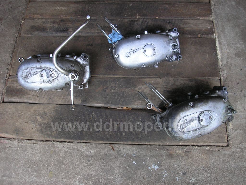

Den einen Motor den ich geöffnet habe hatte leider zerstörte Rüchholfeder drinnen.

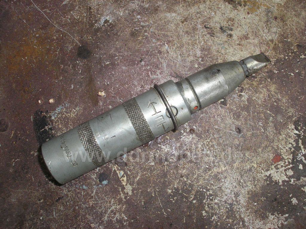

Also noch einen aufgemacht. Für festsitzende Schrauben benutze ich immer dieses Wunderbare Werkzeug.

Aber nichts desto Trotz ist die Feder, die den Schaltungs-Ausfall verursachte, nicht die Feder für den Kickstarter, sondern die Biegefeder für die Schaltung ! wink.gif

Sogar die Feder und die Umlenkwelle zusammen sind kaputt.

Äääähhhhhhhhmmmmmm hmm.gif , diese Umlenkwelle, die du hier beschreibst, nennt sich fachlich richtig Fußschaltwelle ! wink.gif

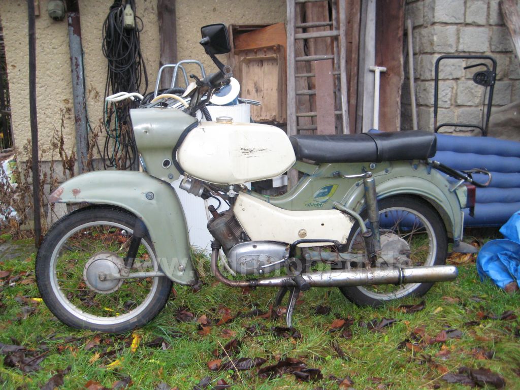

Sage mal sowas zum Simson-Meister . Der weiss erst gar nicht, was gemeint ist, und denkt sich sonst was ! Das beschriebene Problem ist bei den SR 4-Vögeln mit Fußschaltung aber ein bekanntes . Oft ist es aber nur die Biegefeder . biggrin.gif
Als ich 2004 die Habichtsruine kaufte, hatte der auch eine gebrochene Biegefeder . Die Jungs, die den zu meinem Onkel schoben, dachten sicher, der hat totalen Getriebegau, und meinten zum Mechaniker, wenn die Reparatur mehr als 100 Okken kostet, könne er den Vogel gleich da behalten und entsorgen . Ich meldete auch mein Interesse an, und so sagte er den Jungs, er musste die Maschine komplett zerlegen, und das unter 200 Okken nix zu machen sei . Ich kaufte den Vogel (mit instandgesetzter Schaltung) dann für 100 EUS, und restaurierte ihn dann mit einem Einsatz von etwa 1000,-€ . wink.gif

Wow, für 100 euronen ist der dann ja extrem günstig gewesen.
Im Internet würde man einen Habicht nur wenn er wirklich fast vollkommener Schrott ist für 100 euro kriegen.
Kannst du mal ein Komplettbild reinstellen, wie er damals aussah?
Ein Experte ist jemand, der immer mehr über immer weniger weiß - bis er letztendlich absolut alles über gar nichts mehr weiß. Gruß, der Florian
Geschrieben am: 26.06.2010, 21:09
Beiträge: 11577
