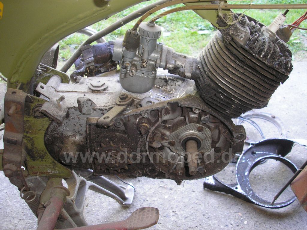

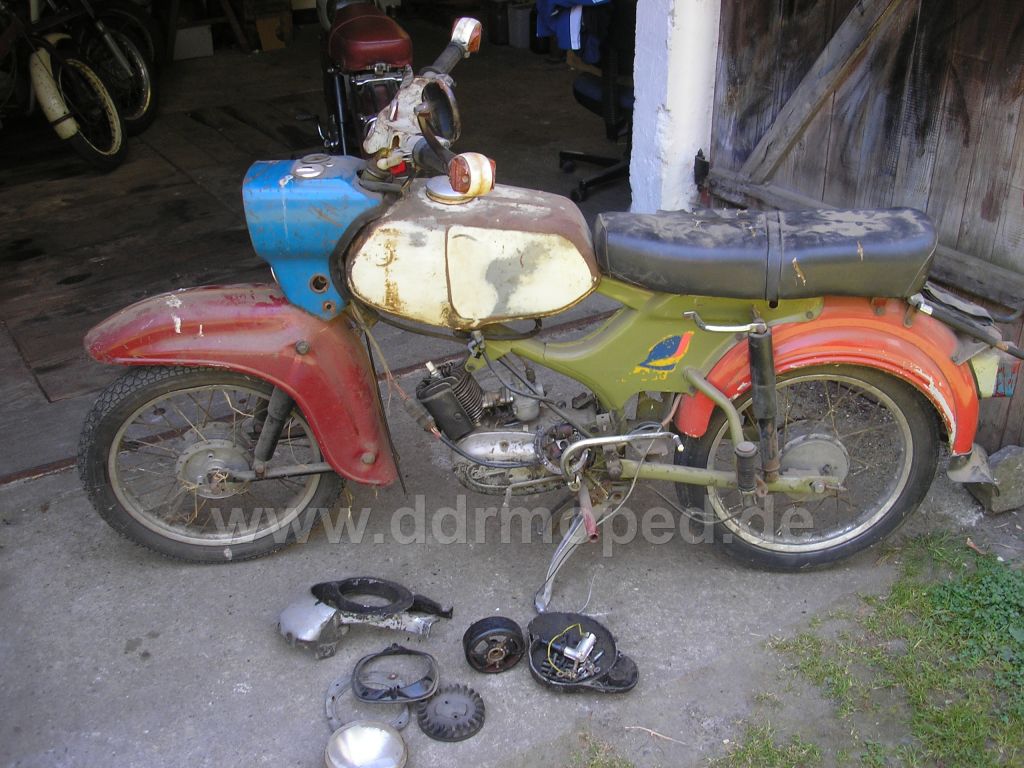

Ganz schön verbastelt aber ich konnte doch das arme Tier nicht weiter leiden sehen.
Nun ist die Frage was man mit dem Mokick macht?
Neuaufbau oder Ersatzteilspender?

Motor dreht tongue.gif und Vergaser ist ein 16N1-6 sollte richtig sein

Achso? Und woran erkennt man das? Schade hätte gedacht ich hab nen Habicht Motor drinnen sad.gif

Weil die Lehrlaufanzeige oben ist und nicht unten wie es beim Habicht sein sollte.

Aber im Großen und Ganzen scheint er ja vollständig zu sein. Luftfilter feht halt, oder haste den mit dabei? Ich würde ih neu aufbauen, Habichte sind selten und obergeil. Auch wenn "nur" der 3-Gang-Motor drinne ist thumbsup.gif

Eine recht gute Basis zum Neuaufbau ist ja da.
Mit den 3 Gang Motor ist schöner Mist, weil wenn du vor hast noch einen 4 Gang zu besorgen, was du machen solltest wenn du ihn richtig aufbauen willst wirds richtig teuer.

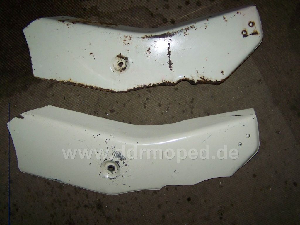

Die Seitenbleche passend für Habicht zu finden wird ziemlich schwer! dry.gif
Weil die erstens hinten kürzer sind, da ja am Sperber/Habicht die Sozius-Fußrastenträger am Rahmen fest dran sind und die Seitenbleche sonst hinten gegen stoßen würden.
Das heißt: damit passend für Sperber/Habicht, muss das Seitenblech hinten kürzer als das vom Star sein.
Die Auswahl wird aber noch enger, da der Sperber ja Fahrtwindgekühlt ist und der Habicht Gebläsegekühlt. Durch den größeren Limadeckel hinter dem das Lüfterrad steckt musste auch das Seitenblech vergrößert werden. Also für die Limaseite Habicht oder Sperber Seitenbleche zu bekommen ist nicht die leichteste Teilesuche. Allerdings sind die Bleche auf der Kupplungsseite für Sperber und Habicht gleich. wink.gif
Hier noch mal ein Bild von Habicht und Sperber Lima-Seitenblech. Gut zu sehen beim Habichtblech (das untere von beiden) der größere Ausschnitt unten.
