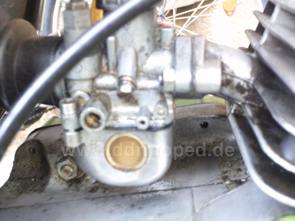

Blaster
Geschrieben am: 01.07.2010, 21:07
Gruppe: Validating
Beiträge: 2013
Mitgliedsnummer.: 2257
Mitglied seit: 21.05.2009
Wie versprochen das Bild.
Damit ist das Problem aber immer noch nicht gelöst.
