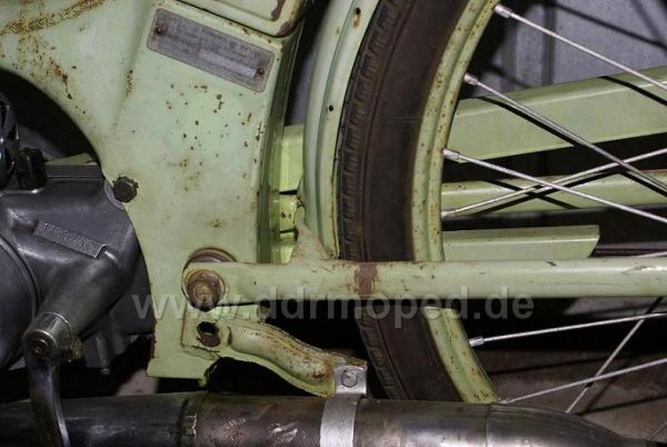

Hallo Bastelfreaks,
hier noch mal ein Anlauf mit dem Ständer meines Einsers.
Die Sache mit der Spange laut Ersatzteilliste fällt ja auch irgendwie aus.
Am Moped sind an der Stelle von Haus aus ja keine Löcher oder Bohrung vorgesehen wo das Teil dran kommen könnte. hmm.gif
Original ist er auch!! Kann es vielleicht sein das der Ständer an der Seite
mit einer Feder gehalten wurde?
Wolfgang

Das Thema hatten wir ja schon einmal.
(Siehe hier)
Aber jetzt, wo Du das Bild reinstellst, wird mir einiges klar: Da hat bestimmt einer etwas entscheidendes abgesägt! hmm.gif
Da fehlt ja die gesamte Lagerung des Ständers!
Fotografiere doch auch einmal die andere Seite.
Ich wollte nicht extra den Kettenschutz wieder abbauen und stelle deshalb die Ansicht von der Auspuffseite rein:

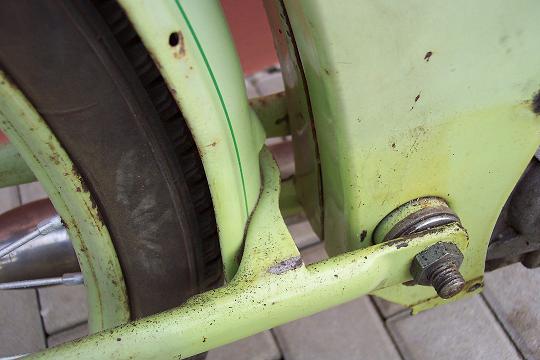

Hallo Wolfgang!
War noch mal schnell in der Garage Fotos machen. Und dem
Menschen danken der mir gezeigt hat wie man Fotos so macht
Als jetzt mal die andere Seite.

Aha!
Das war wohl ein Irrtum meinerseits weep.gif .
Da hat der Blickwinkel des Betrachters getäuscht.
Also doch nichts abgesägt. Dann muss jemand die Löcher zugeschweißt haben. cool.gif

@ Wolfgang
An der Stelle ist das Blech so wie es die heiligen Hallen
von Suhl 1955 verlassen hat. Ohne Löcher!!
Ansonsten würde ich mir ja niemals erlauben mit einem Beitrag
Und wenn ich gebohrt hab kommt dann bestimmt einer und sagt das das nicht original ist. cry.gif
Also Jungs wer weiß noch was ?! Ich kann ja mein Moped

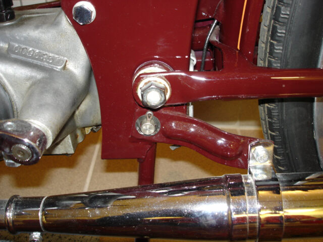

So Wolfgang,
Chris, wennde Dir das Bild weiter oben anschaust siehste
das dort das Loch ist wo der Ständerbolzen durchkommt.
Und so wie es dort aussieht war auch ein normaler Ständer
dran. Außerdem höre ich das mit einem Seitenständer das

Chris,
ganz einfach weil ichs so haben will wies mal war. Klar könnte ich
2 Löcher bohren und fertig. _clap_1.gif Will ich aber nich.
An meinem anderen Einser mit 23tausender Nummer ist es mit
Spange übrigens. Da hätt ich mirs schon x-mal abkupfern können.
Aber hier im Forum wird wird ja auch über alles mögliche diskutiert.
Welche Klingel die richtige ist, welche Farbe usw.usw.
Wieso ist dann meine Frage so blöde wenn was an meinem

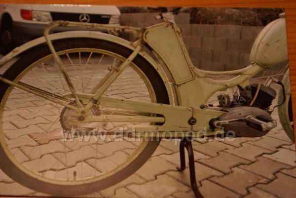

Oder von der anderen Seite:
Geschrieben am: 12.12.2006, 17:28
Beiträge: 14942
Ich glaube, ich habe ein Bild von mit ohne Ständerfeder gefunden. biggrin.gif Allerdings löst es das Problem auch nicht, denn man kann nicht erkennen, wie er denn nun oben gehalten wird.
Das Bild befindet sich beim Werner auf S.16.Noch etwas ist dort ominös: Am Rahmen über der hinteren Motoraufhängung sind dort zwei "Ösen" hmm.gif

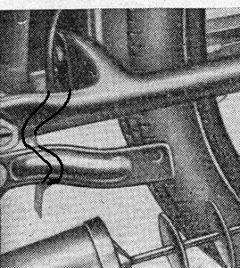

ich könnte mir eine so ähnlich gebogene Blattfeder vorstellen, die an der Schwinge angeschraubt ist.
Ich hab einfach mal die Bildfragmente die zu erkennen sind mit einer Linie über die Teile, die das Weitere verdecken, ergänzt. _uhm.gif

Beiträge: 14942
Leider Gottes sind die Herren Konstrukteure dort schon tot. Das war 1955; also vor nunmehr 51 Jahren! (Es sei denn, Alex treibt noch Einen auf biggrin.gif {Kiste auf " biggrin.gif "])
Ich gehe davon aus (Hotte wird wehemennt widersprechen:D ), dass Denen die Federn ausgegangen sind. Gleich am Anfang. Und Die mussten sich was einfallen lassen, um " den Plan " zu erfüllen. Für XXX-Stück. Wie immer das auch ausgesehen haben mag..... biggrin.gif Blattfeder am Schutzblech kommt gut... Würd ich auch drauf tippen, aber....Wir haben nix handfestes in der Hand. biggrin.gif
