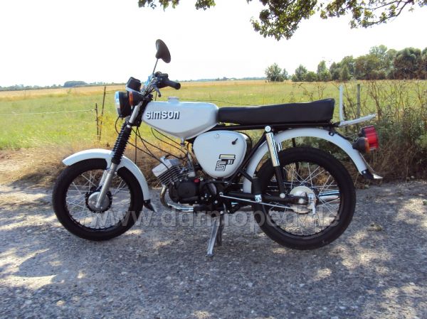

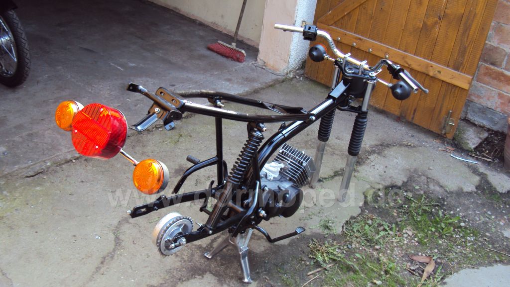

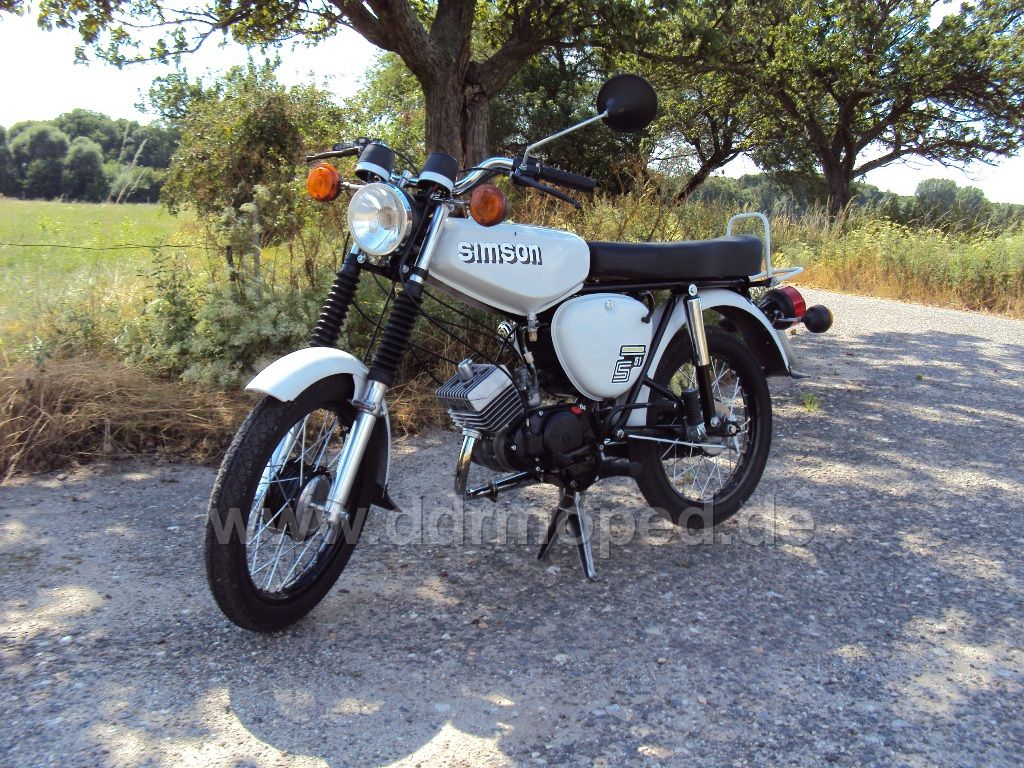

Hallo, wollt hier mal meine Neue S 51 vorstellen die ich innerhalb von 2,5 Monaten neu aufgebaut habe. Das Moped wollte ich im Stil einer Comfort aufbauen.
Ich bin mir bewusst das jetzt wieder einige von euch sagen "hättest du sie mal lieber Original gemacht". Aber jedem das seine.
Nun zu den Daten.

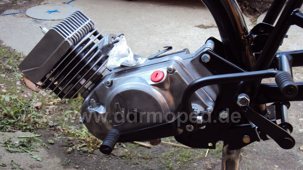

Motor: Neuer Motor mit 4 Gang mit 60/2 Zylinder (ich weiß Betriebserlaubnis erlischt)
Vergaser: 16 N1-8 mit 70er HD
Zündung: Vabe 70-3 mit eingegossenen Magneten (ich weiß ebenfalls nicht erlaubt)

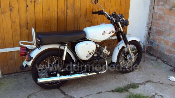

Farbe: Bleche Lichtgrau Ral 7035, Rahmen Schwarz lackiert
Reifen: Heidenau K 36 neu, Felgen schwarz lackiert mit neuen Chromspeichen (wird eh nur bei gutem Wetter gefahren)
Sitzbank, Tacho, DZM, Rücklicht, Auspuff, Stoßdämpfer, Lenker, alle Schrauben, Zündschloss, Fußrasten hinten, Fußrasträger, alle Gummis NEU
Bitte nicht wundern das die Aufkleber so angebracht wurden wie sie sind, die bleiben so!
Wer fragen hat nur zu!
