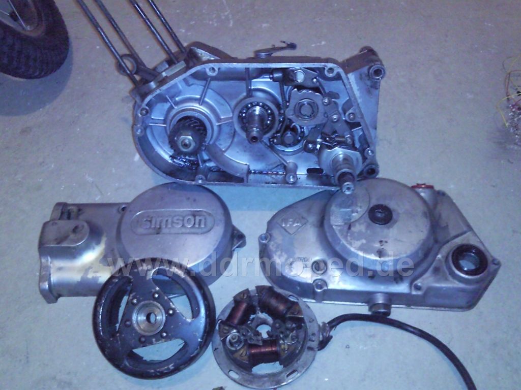

Hi danke dir .
Wie kann ich das sauber machen bin ein Neuling auf dem Gebiet.
Habe auch noch eine Motor dazu bekommen siehe bild.
Was kann ich da mit machen brauch doch nur einen oder
2raddoc

Wer noch "EINE" Motor hat,der hat evtl. auch "EINEN" Hauptdüse. Aber wie soll man beschreiben ,wie man "DAS-SAUBER-MACHEN-KANN" ???. Nun mal ohne Spass.Hast du eine Ahnung, was eine Hauptdüse ist b.z.w. wo man sie findet ?
