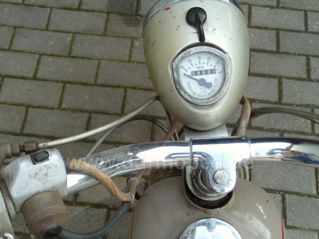

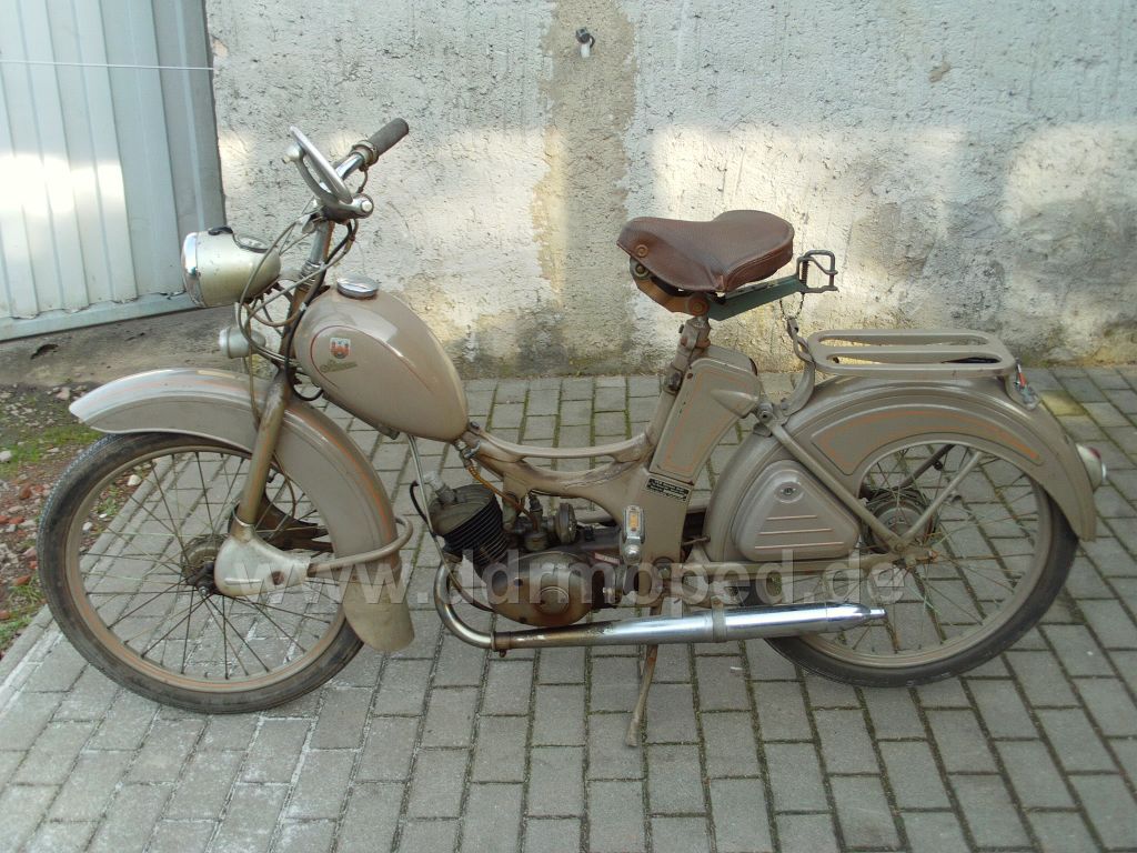

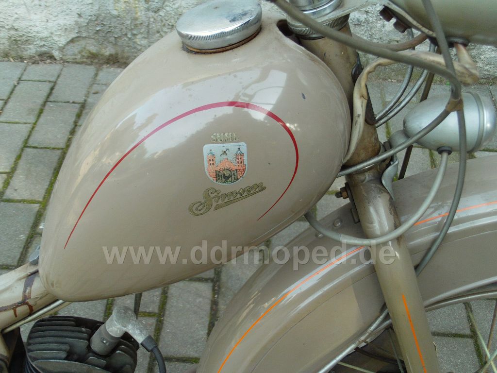

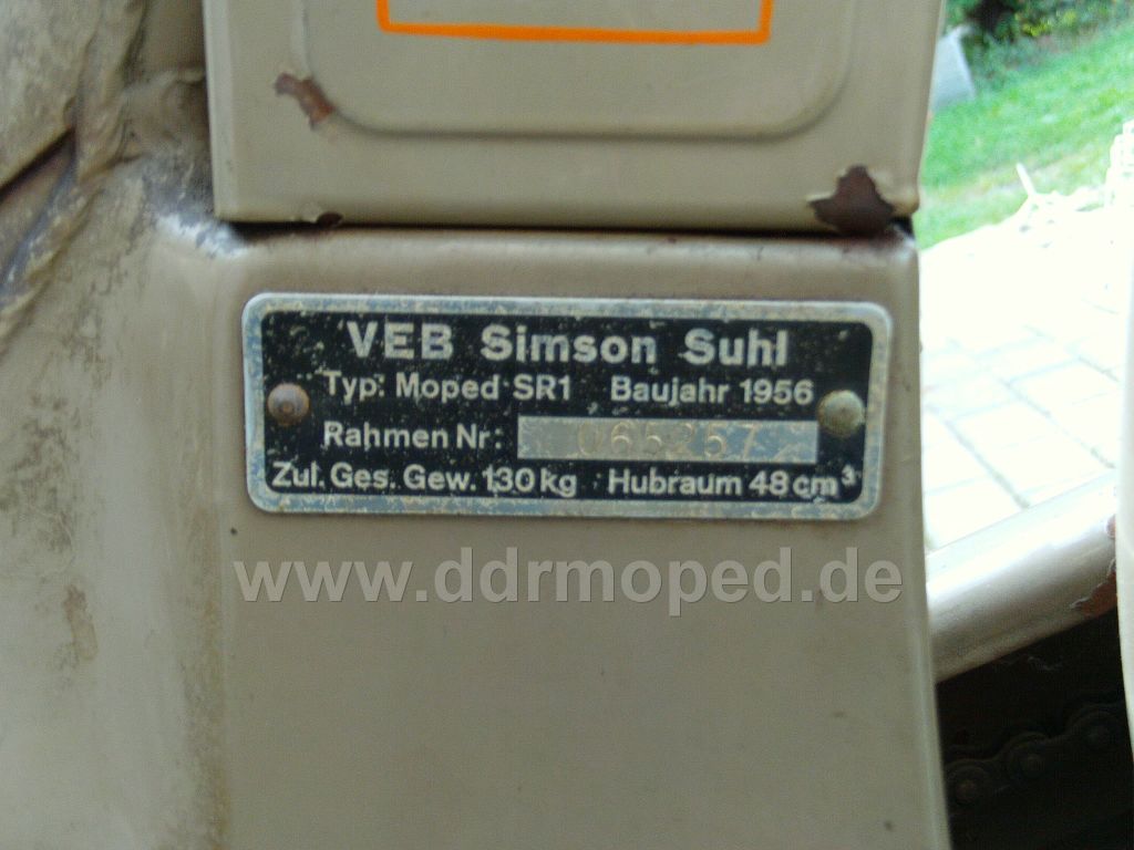

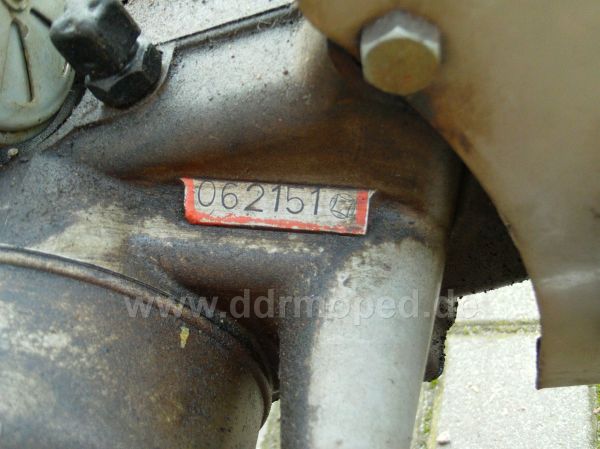

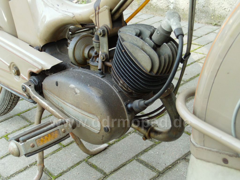

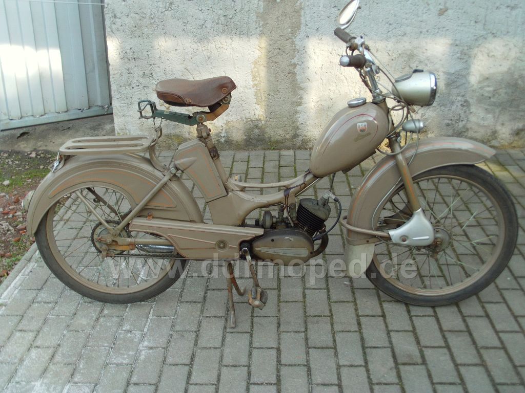

Hallo ! Habe hier ein seltenen SR 1 oder SR 2 Bj 1956.Der Rahmen ist vom einser der Tank Sattel Griffe Motor mit langen Pedalarmen sind auch vom einser der Rest vom zweier der SR hat 3900 km auf der Uhr.Habe ihn nicht gereinigt der dreck ist ja auch vom Osten und sollte erhalten bleiben oder ? motor ist mitt fahrradfunktion ich habe mal noch eine Orginale Anhängerkupplung und neue Satteltaschen drangemacht weils einfach gut aussieht . Das Moped wurde so neu gekauft . Ich bitte um eure Hinweise !

Hallo Also was mir gleich auffällt die Gabel, Gepäckträger und Hupe sind vom SR2E, der Rahmen und paar Teile vom zweier.

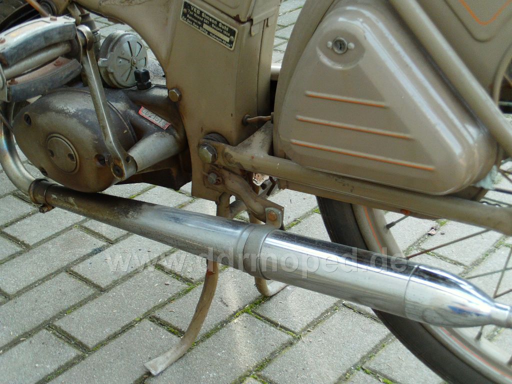

Und der Federkasten past nicht zum Rahmen, da müssen für denFederkasten zwei Schlitze im Rahmen sein

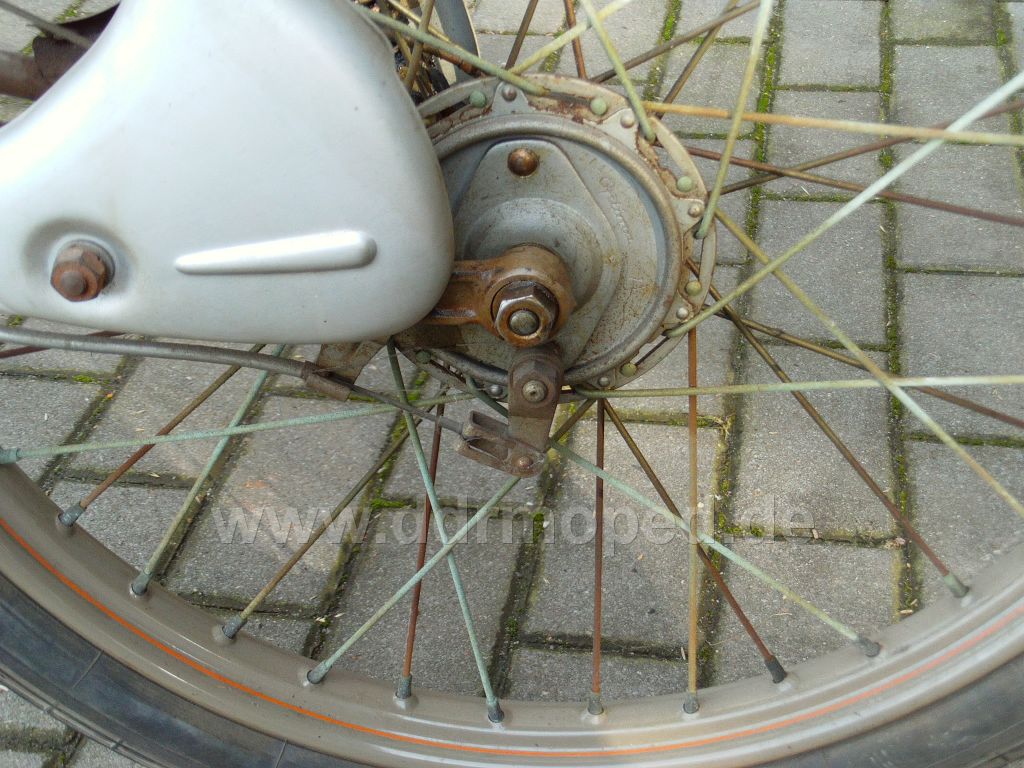

Hat der Halbnaben?
