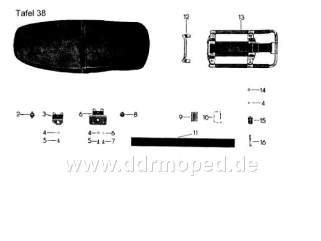

Jetzt die Frage die mich noch beschäftigt.
Sind die Aufnahmen und die Anbauteile sprich Scharnier und Schlossöse vom 51/2er Blech zu übernehmen? hmm.gif
Wenn nicht,wer hat noch was passendes für mich?

Das ist ein Bild aus dem oiginalen Ersatzteilekatalog.
Nur 'mal zum optischen Vergleich.
Ich mutmaße es sollten die Teile von der langen Sitzbank auch passen.
Gerhard

dankeschön,
Geschrieben am: 16.09.2010, 14:38
Beiträge: 14259
Ja das abgebildete Scharnier und der Schloßhaken sind die Richtigen für die Sitzbank.
