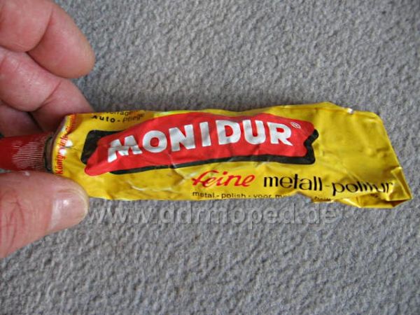

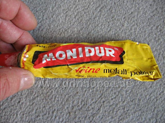

Das beste Mittel zum Putzen von Chrom und Aluteilen ist meiner Meinung nach immer noch...MONIDUR!
Ich halte von Elsterglanz überhaupt nichts,weil es zu grobe Schleifmittelanteile enthält und nicht richtig funktioniert!
Wer schon mal mit der... MONIDUR-Politur gearbeitet hat möchte auch nichts anderes mehr für solche Teile benutzen!

Und wo gibt es Das??
Ich finde die Chrom und Alupaste von Sonax nicht schlecht! Die ist aber relativ Flüssig...

QUOTE (schwalbe rider @ 12.10.2010, 12:16)
z.b. gibt es die hier zu kaufen:
http://cgi.ebay.de/Edelmetall-Polierpaste-...=item4150644760
