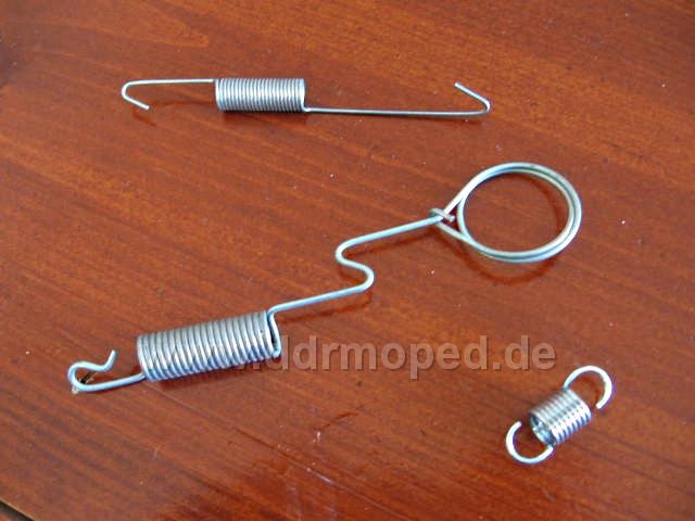

Hier die 3Federn !!!

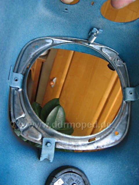

Hier noch ein Foto um festzustellen wo die nun genau rankommen!

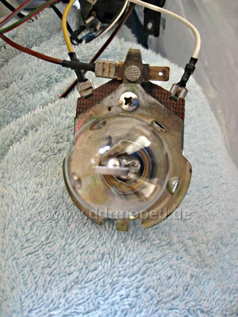

und noch eins von der Lampenfassung!

So,ich glaube eine Feder habe ich schon rausbekommen wo die hinkommen könnte!
Richtig? und die anderen beiden?

Geschrieben am: 13.10.2010, 16:53
Die obere Feder auf deinem 3-Federn-Foto hält die Fassung im Reflektor fest .
Du steckst die Fassung in den Reflektor und hakst die Feder hinten in der Fassung ein , und dann an den Rand des Reflektors .
Ich hoffe du kannst das nachvollziehen , ist schwer zu beschreiben .
Die Mittlere Feder gehört da nicht dran , die ist von was anderem .

Geschrieben am: 13.10.2010, 16:59
Könnte dieselbe Funktion haben , aber möglicherweise an einem Auto ...?

QUOTE (Raphael @ 13.10.2010, 17:59)
Du könntest recht haben aber ich frage mich,wie die dazwischen gekommen ist _uhm.gif
Vom Polo oder vom Passat Lampenhalterfeder!

QUOTE (Raphael @ 13.10.2010, 17:53)
Gruß Olli
