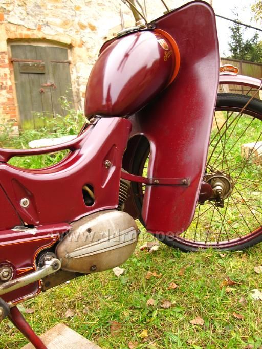

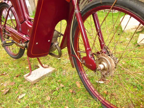

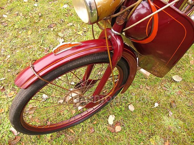

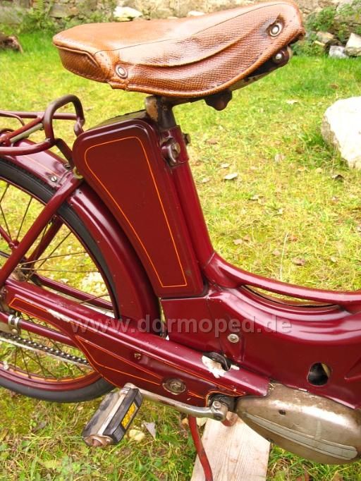

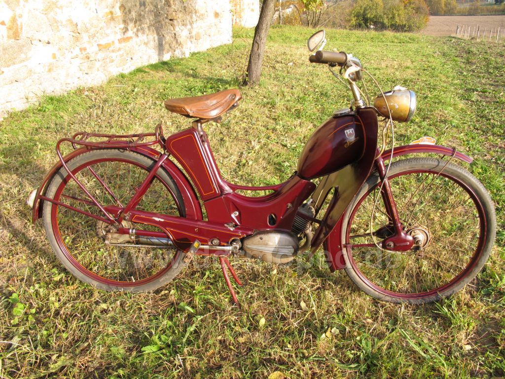

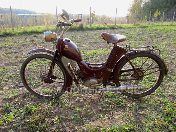

habe diesen SR1-Garagenfund erworben.
Ist das Windschutzschild vom SR2 bzw. seit wann gibt es das
und kann der Lack der Motorbleche Original sein,
habe es so nur ab und an beim SR2 gesehen.
Bj.: 56, 95tausender Nr.
Grüße HJP

...ansonsten ist der Lack komplett Original.

Mach mal noch ein paar Fotos der Einser sieht ja richtig gut aus. thumbsup.gif

Sieht im ersten Augenblich ja aus wie ein Volltreffer...
Wie sind Motor und Rahmennummer????
Herzlichen Glückwunsch....

Glückwunsch!
Da hast Du ein sehr gut erhaltenes Stück ergattert.
Die lackierten Seitenbleche gab es, wenn auch relativ selten.Meist waren die blankes bzw. eloxiertes Alu und somit silberfarben.
Mach bitte noch weiter Fotos.

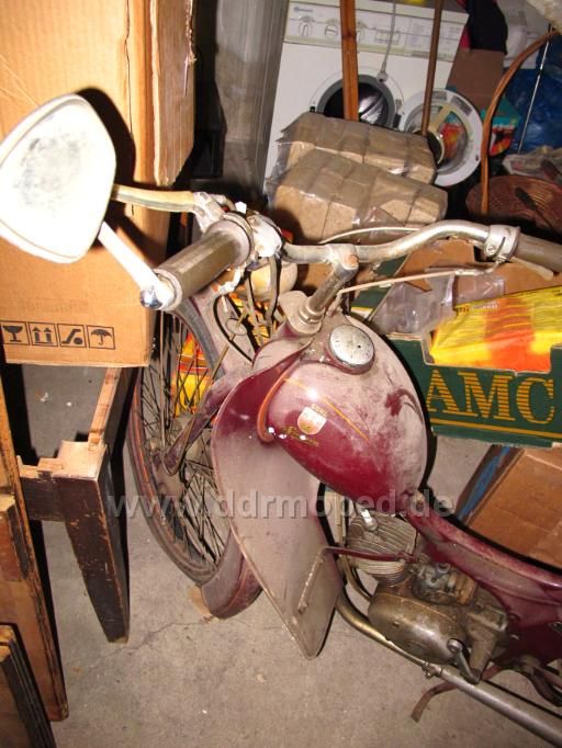

Auf den ersten Blick, sah Er schon gar nicht so schlecht aus,
hier ein Bild der Garage mit Inhalt.
Bin dann mal mit dem Ballistol-Lappen drüber.

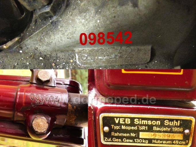

Hier die Nummern.

Es gibt natürlich auch ein paar Kleinigkeiten zu machen:
Der Auspuff lässt sich wohl problemlos zurückbauen,
die Gasgriffarmatur ist vom SR2 ?!, Schaltgriff offen(Spiegel)?,
Das linke Pedal, Tacho rep.bed., Hupe?, Zündkerzenstecker, Benzinhahn ...

PS: Beim SR1 gabs keine Hupe sondern nur eine Klingel. Schaltgriff war seitlich geschlossen also kein Lenkerspiegel. Den Rest hast du ja schon selbst erwähnt.

Moin,
das Beinschild stammt offensichtlich vom SR 2.Nach meinem Wissensstand gab es für den SR 1 keine Kniebleche.
Um die Sache passend zu machen, hat der Vorbesitzer auch den Tank wechseln müssen, denn der stammt auch vom SR 2. Die unteren Haltewinkel sind leicht verändert.

Hallo Jürgen,
An dem Beinchild befindet sich an jedem Winkel 1
weiteres (ungenutztes) Befestigungsloch.
Hat das etwas zu sagen, könnte Es aus der Übergangszeit sein
und wurde evtl. doch für den Sr1 und Sr2 produziert?
