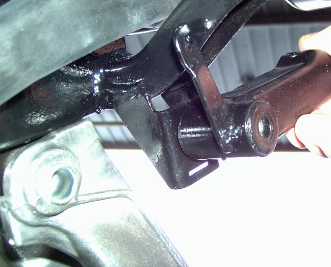

  Geschrieben am: 27.01.2007, 15:34
Beiträge: 1496
Mitgliedsnummer.: 349
Mitglied seit: 18.10.2006
also so anbauen....?
und in die aussparung kommt das abgesetzte ende des winkels?
richtig?
joker317
Geschrieben am: 27.01.2007, 15:37
Beiträge: 5880
Mitgliedsnummer.: 199
Mitglied seit: 20.01.2006
RICHTIG!
Hisi, so hab ich es an meiner Schwalbe auch gehabt und es ist so orginal und es funktioniert.
MfG joker317

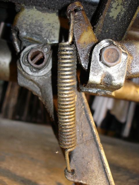

bikenils
Geschrieben am: 27.01.2007, 17:51
Beiträge: 5853
Mitgliedsnummer.: 358
Mitglied seit: 26.10.2006
Hey Hisi,
ich kann dir jetzt im Moment nur das folgende Bild liefern. Ich werde dann nochmal in die Garage "rutschen" und ein eventuell passenderes Bild schiessen, falls du nicht schon fertig bist mit bauen. Sieht ein bissl dreckig aus, aber das ist echter 40 Jahre alter Dreck!!! biggrin.gif
Hisi
  Geschrieben am: 27.01.2007, 19:00
Beiträge: 1496
yepp, nils, daß und genau das war es !!!
vielen dank, so kann ich montieren.....
habe ich doch glatt vergessen, genau diese perspektive
zu knipsen....
burschen, ihr seid wirklich gut!!
dankschön vom matthias "hisi", dem wäscher....

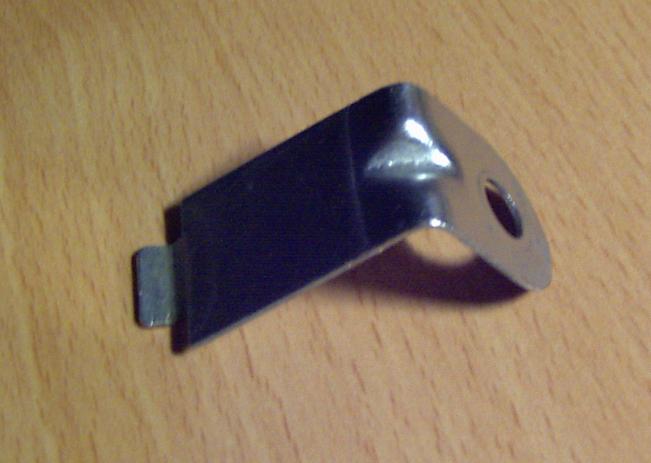

denn das ist der bügel unter dem bremshebel und siehe da,
etwas backofenspray und etwas essi-bad und schon isser wieder
fein wie am ersten tag!!!!
Hisi
  Geschrieben am: 27.01.2007, 19:02
Beiträge: 1496
essi-bad ist ein essig-bad
und den bügel hat der dreck und das öl runde 40 jahre konserviert
denn er sah so aus wie deiner off'm pic...
