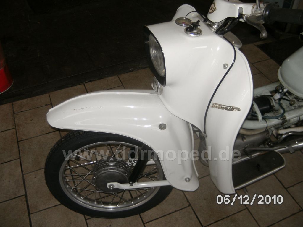

Hallo Leute

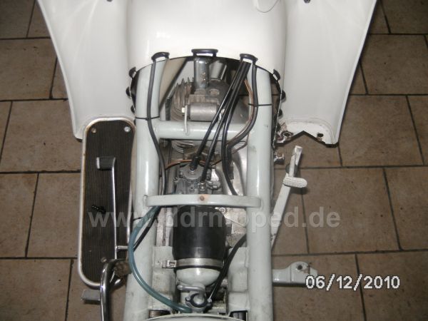

Diese Restaurantion ist 12 Jahre her und es sind viel Fehler begangen worden.Fahren anspringen ob kalt oder warm keine Probleme alles I.O.aber ich würde die KR Org,herrichten.Ich stelle mal ein paar Bilder mit Fragen rein und würde euch um Mithilfe bitten _clap_1.gif .
m.f.g. Ronny
P.S. KR 51/1 Bj.1978 15W Scheinwerfer,Innenliegende Zündspule.

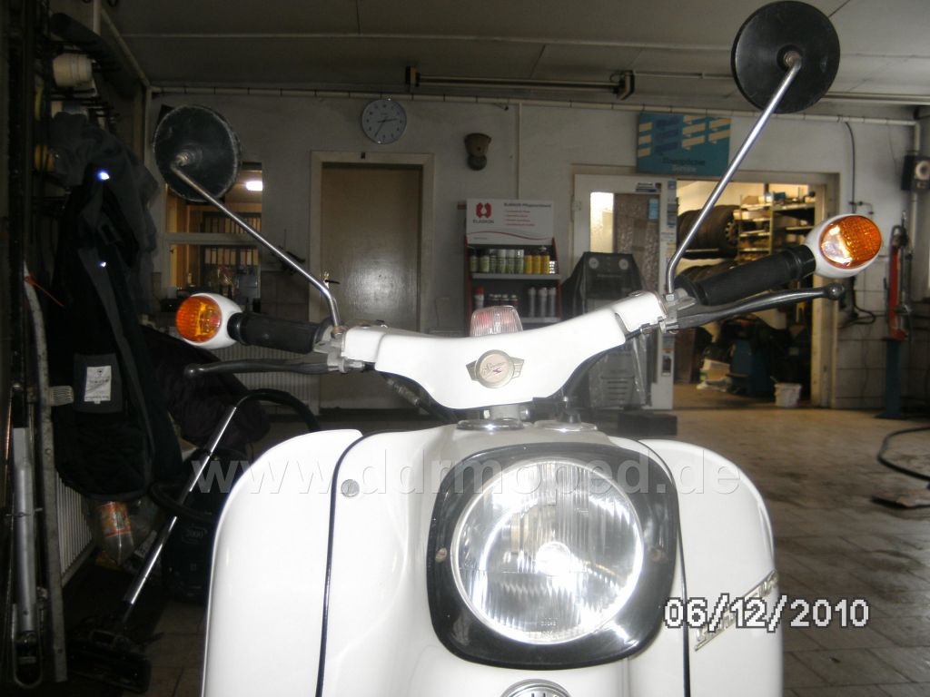

Ein anderer Hinweis: Die Blinkergläser sind falschrum - Streuscheibe quer zur Fahrtrichtung! tongue.gif

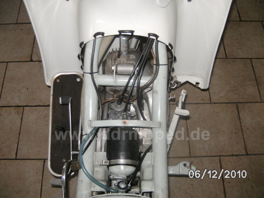

Die Kabelbinder kommen ab aber welche kommen ran Alu oder Gummi gelocht _uhm.gif Ob von euch einer ein Bild spenden kann wie und wo die Kabelbinder hin kommen.

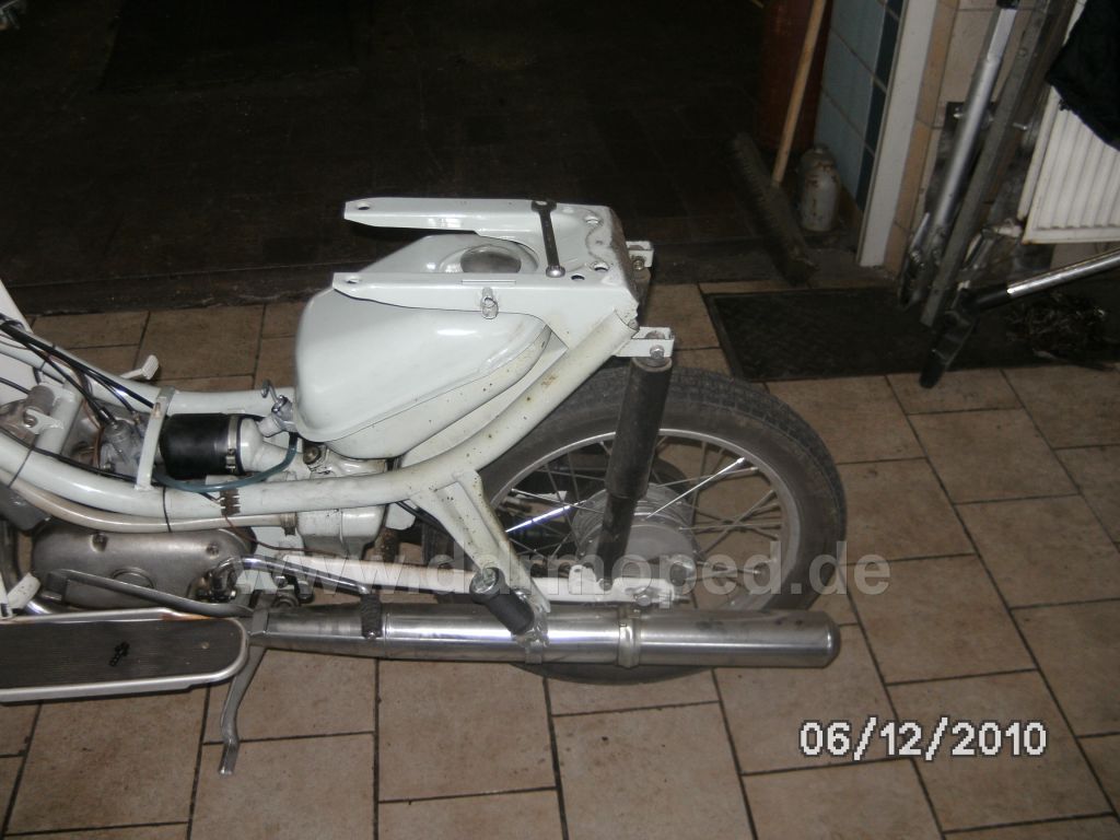

Auspuff ist der falsche ein anderer ist schon in Arbeit.

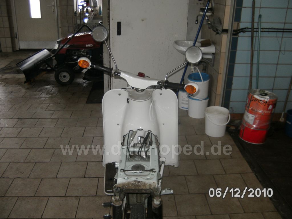

Hier noch mal die Spiegel Frage (Blinkergläser werden gedreht)

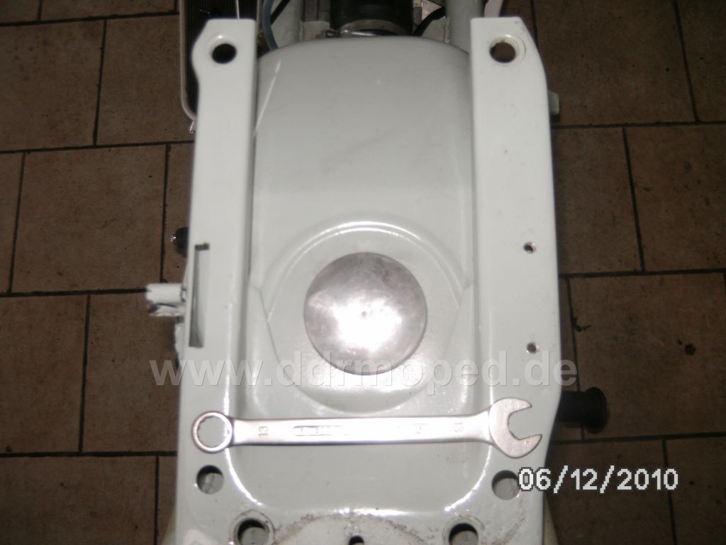

der Richtige Tankdeckel ?
ronny1972
Geschrieben am: 06.12.2010, 17:10
Beiträge: 1449
Mitgliedsnummer.: 2860
Mitglied seit: 19.11.2009

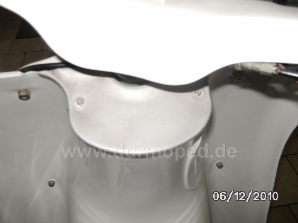

Ist das Blech Richtig angeschraubt Bild wäre hilfreich.

Kick ist ach der Falsche ,der Richtige ist schon da (vom Chrommann neu verchromen lassen)

Geschrieben am: 06.12.2010, 19:23
Beiträge: 11580
Scheinwerfer mit 6V 15/15W Lichtleistung .
Es wurden Alu-Kabelbinder 137 als auch meterweise Lochkabelband verbaut .
Ist der "Schwalbe"-Schriftzug goldfarben ?

die Schwingen müssen (sollten wink.gif ) doch ab 04/1978 schwarz sein, oder ?

Schriftzug"Schwalbe"ist goldfarben,Hallo Seg02 Die Arbeit liegt nun Jahre zurück die Schwalbe endstand mal als Langeweile und nun bin ich soweit das ich die Unstimmigkeiten verbessern möchte.
