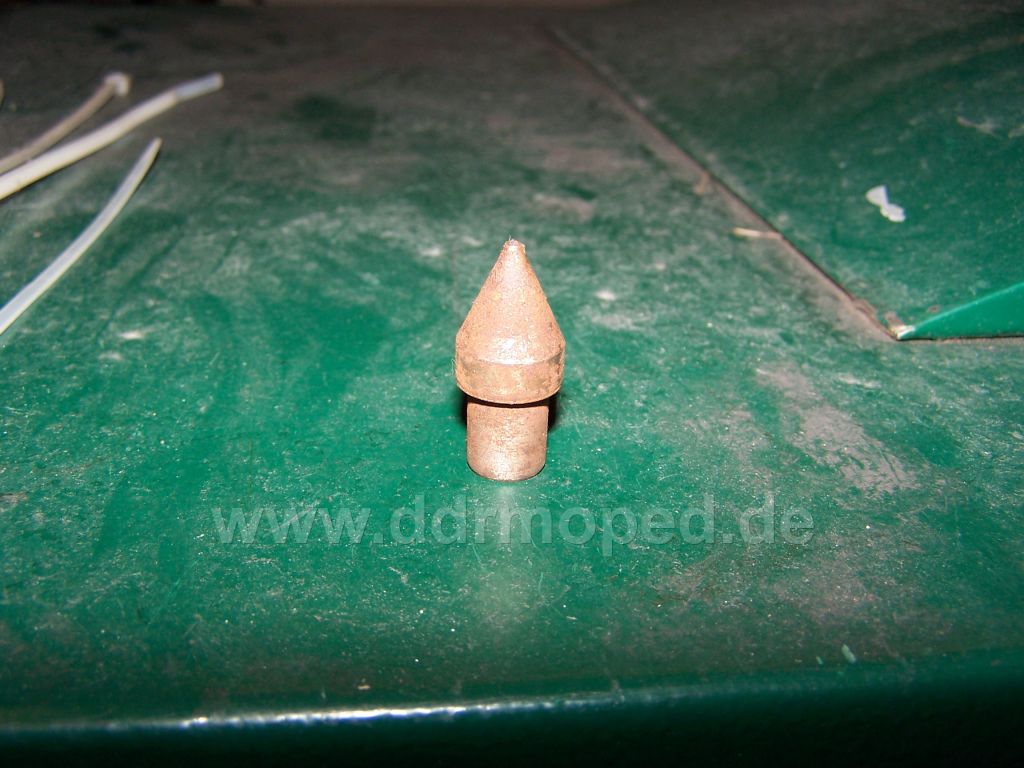

Da mann auch schon mal vor dem Problem stand habe ich mir beim Dreher mal eine Einführhilfe anfertigen lassen.
Gummi in die Schwinge Stecken, Spitze in die Hülse gesteckt und dann die Hülse im Schraubstock in die Schwinge gepresst.
Das wäre die elegante Variante.
