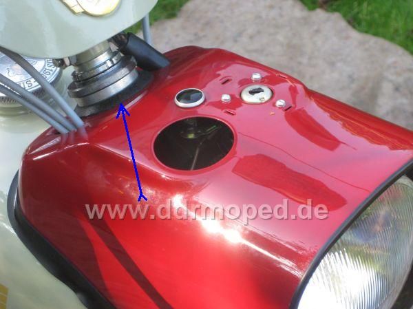

Sag Mal bei dir stimmt doch da irgendwas nicht
Bei allen Staren die ich bisher besaß bzw besitze war der Gummi über der Lagerschale außerdem war immernoch ca 1cm Luft zwischen Kontermutter und Lenker.

QUOTE (lambiman @ 11.12.2010, 13:06)
... außerdem war immernoch ca 1cm Luft zwischen Kontermutter und Lenker.
Dirk
Da sind bei meinem etwa 3mm Luft , ebenso ist der Abstand Gummioberkante zum Absatz des Lagerringes etwa 3mm .
Dirk
Geschrieben am: 11.12.2010, 17:23
Beiträge: 11516
Der ist nur dazu da, das Scheinwerfergehäuse zu "zentrieren" .
Ich musste ja schliesslich auch aufpassen, dass die Unterkante des Scheinwerfergehäuses noch genügend Luft zum Vorderkotflügel hat . wink.gif
Die Lenkungslager sind spielfrei eingestellt . Die Gegenmutter so angezogen, dass der obere Laufring sich nicht lösen kann . Gesetzt haben sich die Lager noch nicht . Wenn es so wäre, würde man Spiel feststellen, und genau das ist noch nicht passiert . wink.gif
Ich kann es mir nur so erklären, dass hier ein Experte vergessen hat, die Auflagescheibe vor dem unteren Laufring auf die Lenkspindel des Schwingenträgers zu stecken . dry.gif

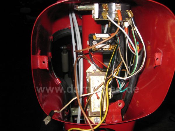

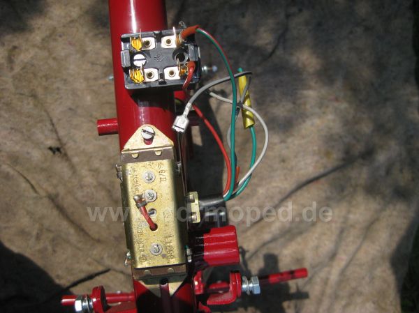

Ach und "domdey" könntest du noch ein Foto machen von Ladespule und dem kleinen Sicherungskasten, wegen den Kabeln, wie diese anzuschliessen sind?

Klr, doch ! Hier erst mal ohneScheinwerfergehäuse .
Geschrieben am: 11.12.2010, 20:53
Beiträge: 11516
Und hier gucken wir von vorn in das Scheinwerfergehäuse .
An der Sicherungsdose ist oben der linke Anschluss noch frei . Da wird das rot/gelbe Kabel angeschlossen, welches von der 18Watt-Bremslichtspule des Magnetzünders kommt .

"domdey" ich danke Dir nochmal, hat mir sehr geholfen, muß mich jetzt mit dem restlichen Kabelbaum beschäftigen. Auch mit dem Steuerkopf, passt alles!
