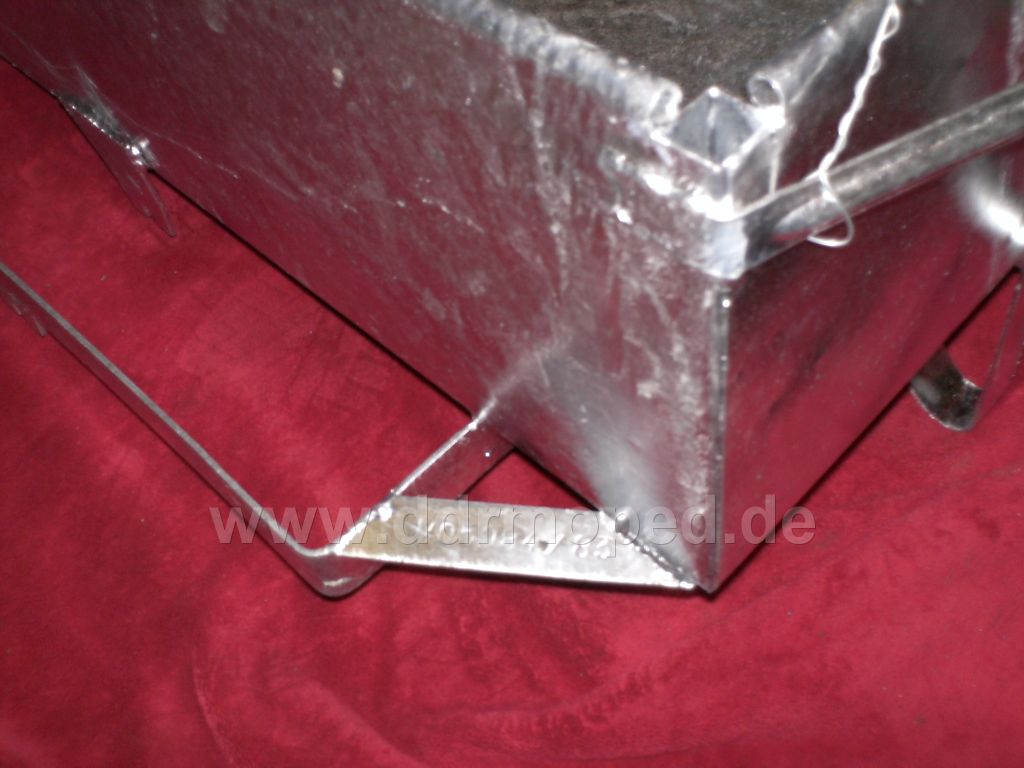

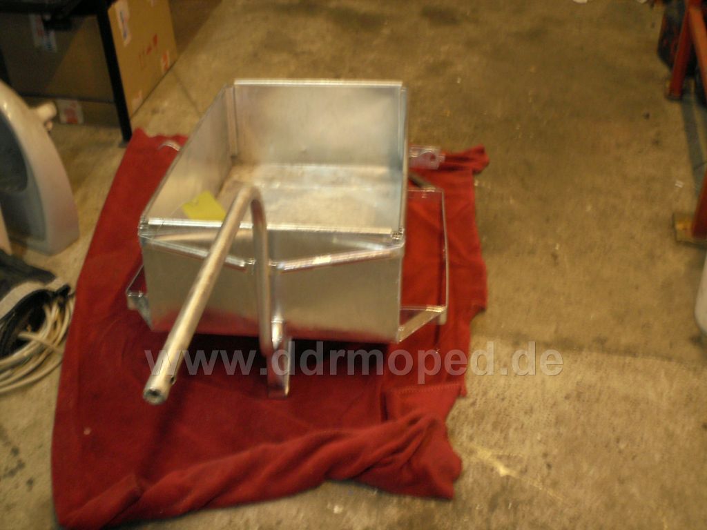

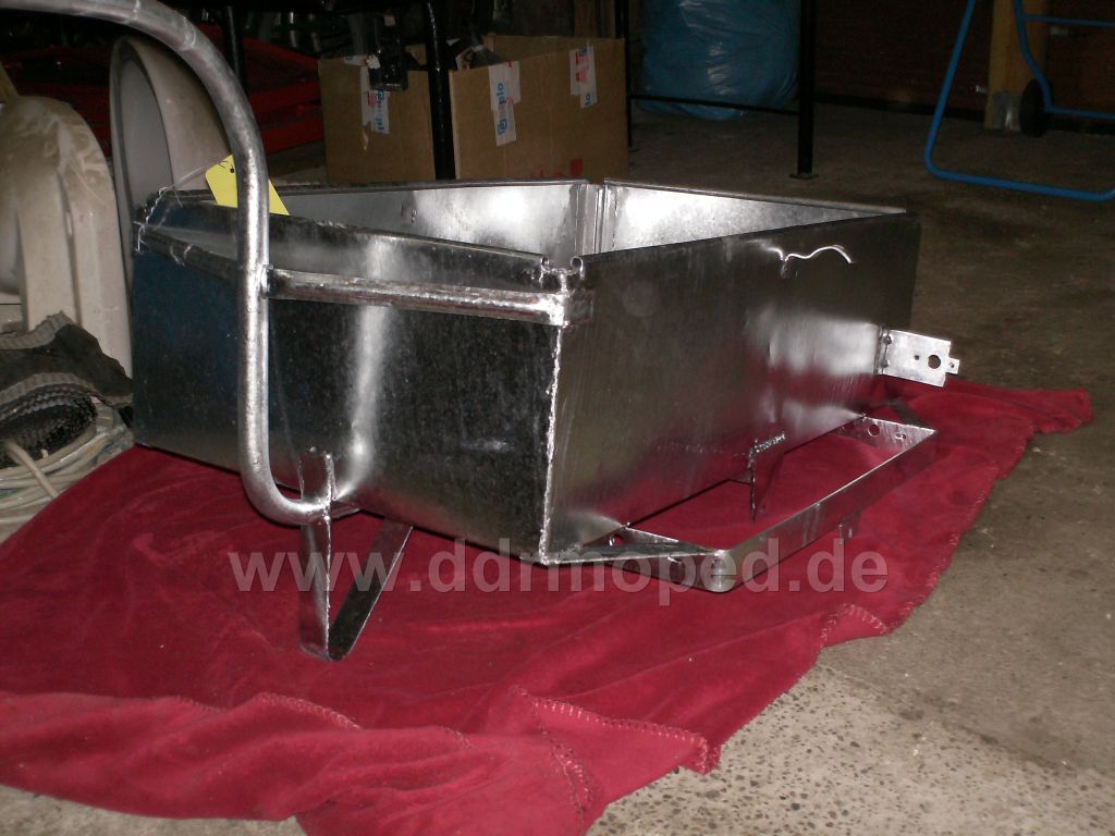

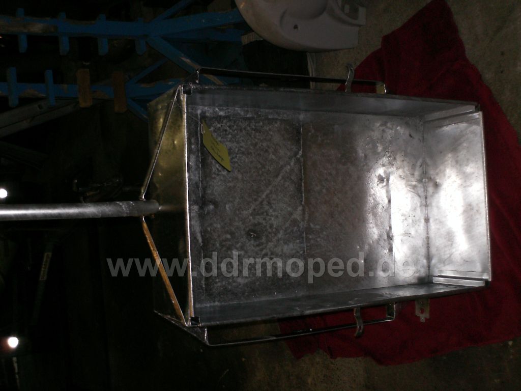

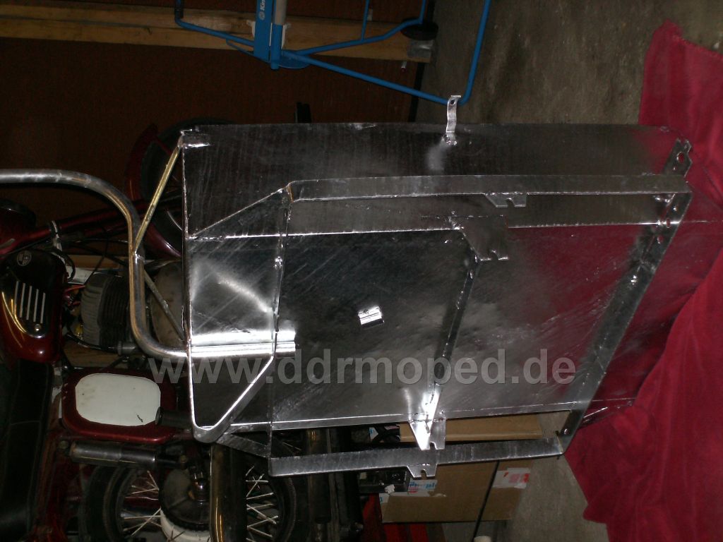

So leute, der Anhänger ist zurück.
Preis war relativ heftig, rund 61€.
Ich muß sagen die Verzinkung ist einigermaßen OK, jedoch bin ich nicht ganz so überrascht worden, wie ich es mir vorgestellt habe.
Ich finde den Anhänger auch viel zu Hell jetzt mit dem Neuzink. Ich denke aber das wird ruck zuck nachdunkeln, ist ja bei Treppengeländern und Zäunen auch so.
Desweiteren ist die Innenfläche des Anhängers nicht so gut geworden und es sind komischerweise Spuren am Anhänger, die vorher nicht da waren. Komischerweise.
Naja alles in allem bin ich so zufrieden, was meint Ihr ?

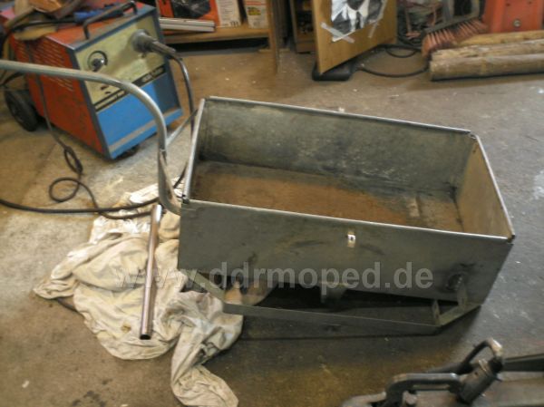

Urzustand, geschweißt und gerichtet..

Neu verzinkt, von unten

von oben

von der Seite

so und nochmal ganzaufnahme.
Jetzt bin ich auf eue Meinung gespannt..
