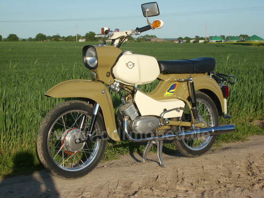

Hallo Jungs,
ich habe mich frisch angemeldet, wollte auch gleich mal meinen Habicht vorstellen.Ich habe ihn letzten Winter komplett neu aufgebaut.Er ist ein 74er Vogel mit Erstzulassung von 75 und ist seitdem im Familienbesitz.

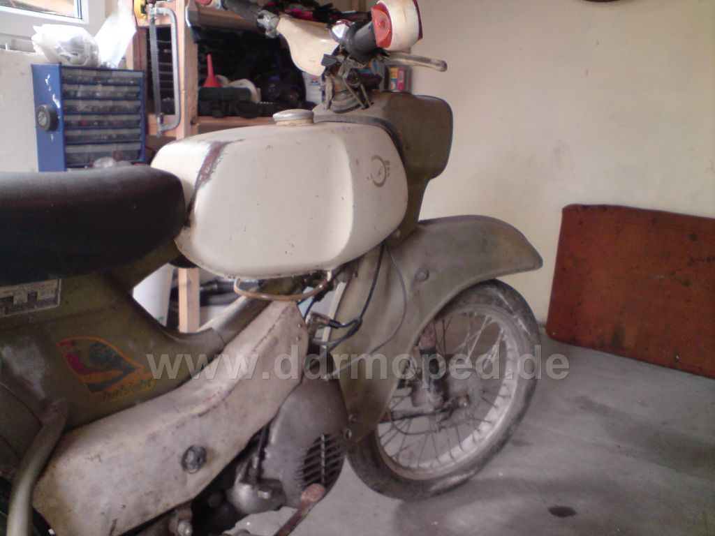

Erstmal ein Bild vom Zustand vor der Restauration.

Der Habicht stand 10 Jahre im Schuppen. Ein wenig Sprit, 2mal antreten und er schnurrte. Sein zustand war mies und so baute ich alles auseinander und komplett neu zusammen.

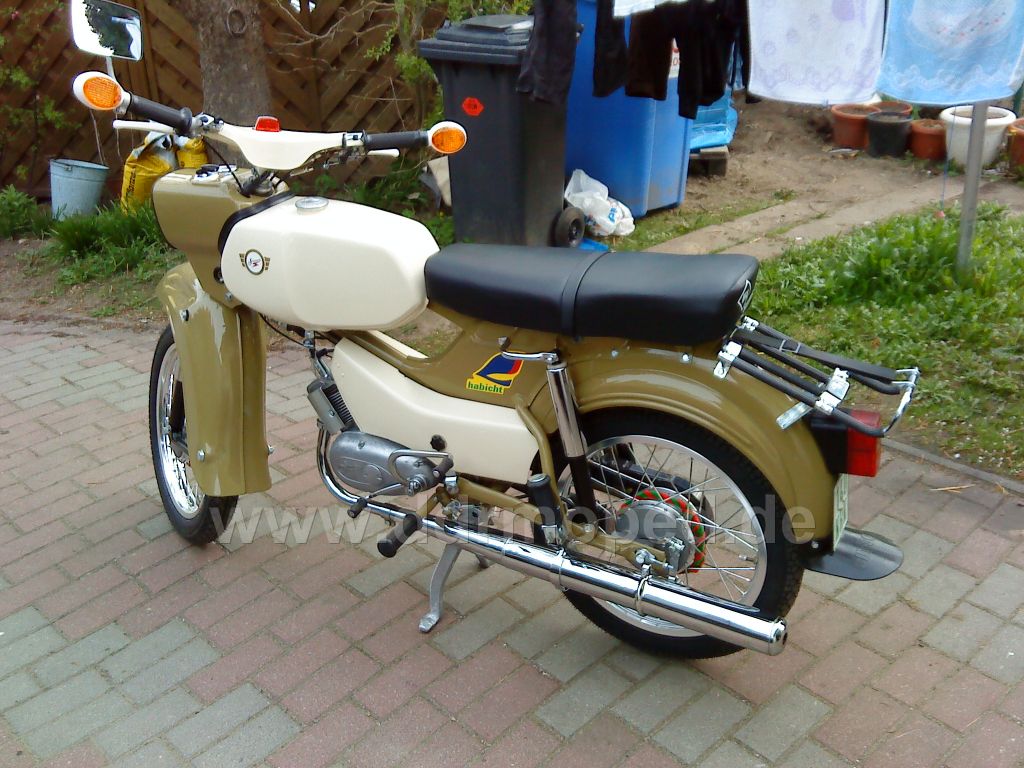

Jetzt kommt noch sein originaler Spiegel wieder ran und dann sollte es passen. Ich habe alle Schrauben usw. verzinken lassen.Mein Opa hatte noch Kistenweise Original Ersatzteile, wie Gummis,Fussrasten, Stoßdämpfer, Lampen und halt Sachen die man zu DDR Zeiten horten musste.Alles Originalteile....

Sehr schön restaurierter Habicht thumbsup.gif obwohl der Originalzustand doch so schlecht garnicht war. wink.gif

Die Blinker sind das originale?
Und auf Tank und Rahmen hast du Aufkleber drauf wenn ich das richtige sehe oder? da könntest du noch wie beim original wieder Wasserabziehbilder drauf machen.

Wenigstens mal wieder einer, wo der Lacker den Farbton superb getroffen hat . _clap_1.gif thumbsup.gif
Die Arbeit ist ganz grosse Klasse !!! thumbsup.gif thumbsup.gif thumbsup.gif
Jetzt noch ein paar Tips: Du hast Bowdenzüge mit schwarzen Hüllen verwendet . Graue gehören ran . Und die gibt's auch neu . Ebenso die 700 mm lange Tachowelle ! Dass dein Opa haufenweise Ersatzteile gehortet hat, ist für dich ein Glücksfall . Speziell Gummiteile (z.B. Tankauflage) werden rar .

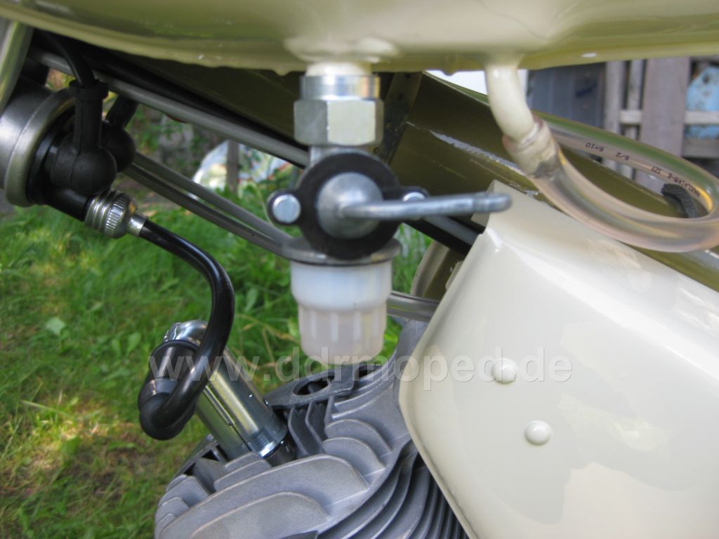

Was mir noch auffiel: Der Benzinhahn ist der falsche !
Guck dir den an meinem '73er an ! Ist zwar auch einer der Nachbauten, aber funktioniert . biggrin.gif

Ich wollte ihn auch so original wie es nur geht. Mein Vater hatte ihn 1975 neu gekauft. Glaubt mir Leute das Bild täuscht. Er war sehr verrostet und in einem wirklich schlechten Zustand,der Tank war auch nicht mehr original(siehe das erste Bild). Der Tank war an der Aufnahme gebrochen und das musste ich erst wieder schweißen sowie das Batteriefach und den Lenkeranschlag.Jetzt ist es wieder der Originaltank. Der Benzinhahn muss so gewesen sein wie der jetzige verbaute ohne Wassersack und ja es sind Aufkleber ! Komisch ist auch das die Vorderschwinge schwarz war,mein Vater sagte mir aber ganz klar das es so war!Das mit den Bowdenzügen ist mir nen Rätzel ob nun schwarz oder grau! Ich bin der Meinung das die eventuell schwarz waren...????was meint ihr?

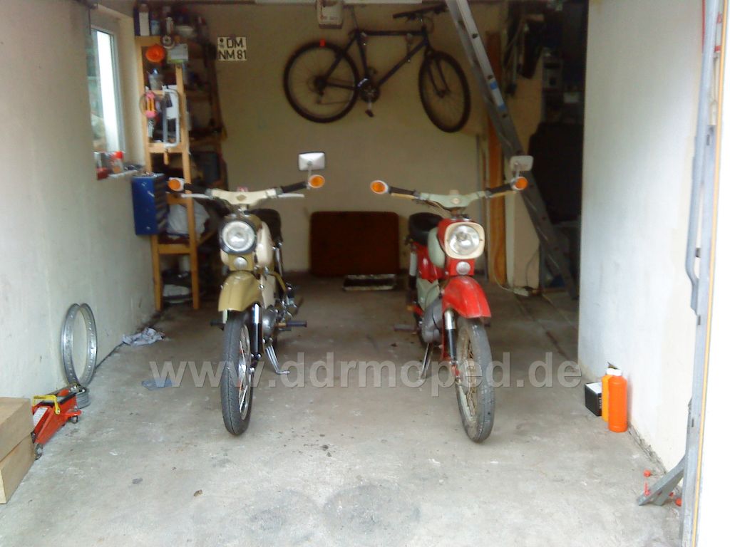

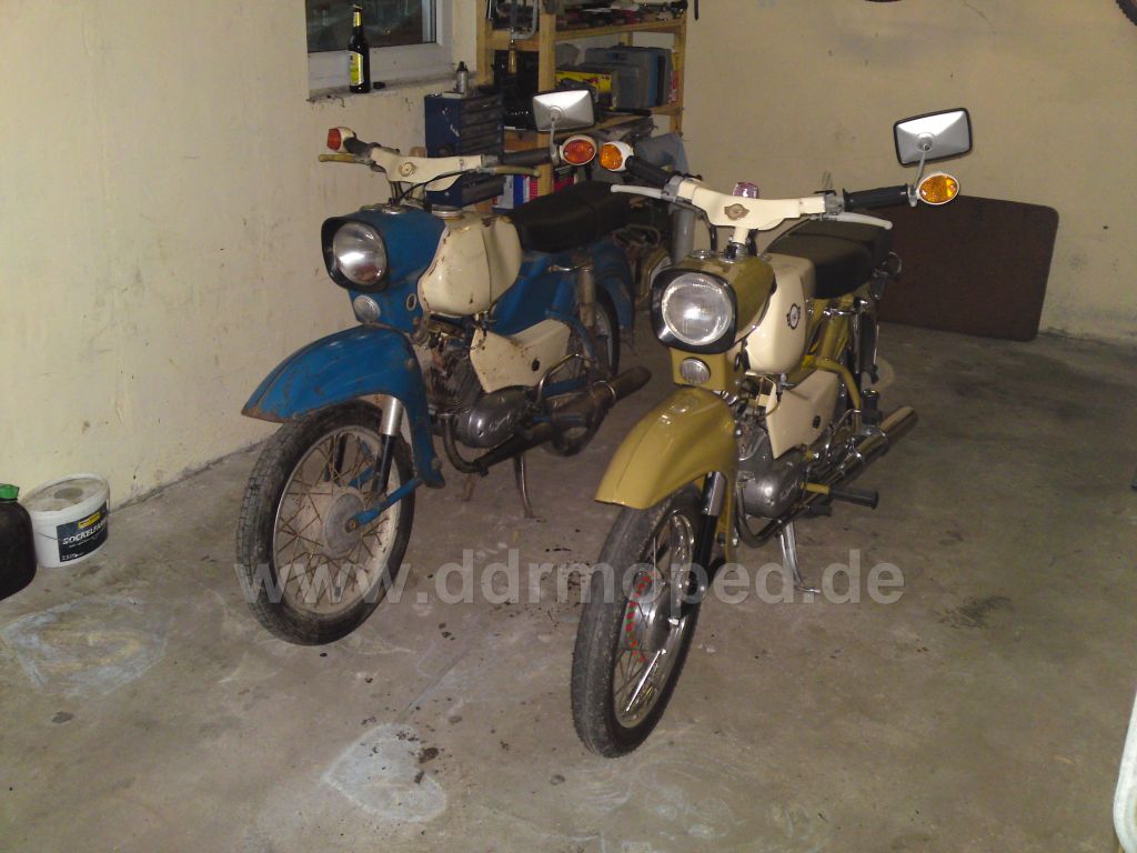

Er ist auch nicht allein im Vogelparadies....

Also der Benzinhahn hatte beim Habicht immer einen Wassersack. Wurde damals wohl mal in der Werkstatt erneuert und die hatten grad keinen richtigen da.

Und Wasserabziebilder für Tank und Rahmen gibt es wieder. Kannst dir also überlegen ob du das noch originalisieren willst.

Die Aufkleber werde ich noch durch Abziehbilder tauschen. Hmm,ja
mit der Schwinge ist schon komisch,hatte ich auch noch nie gesehen bei einem Habicht.
Aber die werde ich so lassen,weil das war eben so bei dem.
Ja klar son Benzinhan ist schnell mal gewechselt.Werde ich noch machen.

Übrigens den Star hatte auch mein Vater und mit dem Sperber fuhr mein Opa von 1969
bis 1986 zur Arbeit danach stieg er auf S51/B1-3 um .Seit 1986 bis 2010 stand der
Sperber im Stall. Lediglich als Kind hatte ich darauf nen paar Fahrversuche.!!!! biggrin.gif

Also ich finde es die richtige entscheidung der Habicht war nicht mehr besonders.
Die schwarze Schwinge kam wohl von einem Unfall da verbiegen die sich gerne mal.
Im Gegensatz zum Alex finde ich den Farbton nicht besonders gut getroffen ich find ihn zu Braun kann aber auch täuschen durchs Licht.
Ich würde meinen beim Habicht waren die Benzinhähne ohne Wassersack verbaut zumindest beim 74er mit kleinen Tankstutzen.
Ach und der Sitzbankbezug geht garnicht wende dich mal an Concorde der hat passende zwar ohne Schriftzug aber immer noch besser als das MZA dingens.

Ich werd es auch so lassen. Die Farbe finde ich ist sehr gut gelungen, wie man sieht,
ist die Belichtung auf den Fotos nicht die beste.(Handy)
