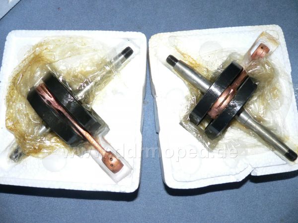

Hallo, ich habe heute meine beiden Kurbelwellen wiederbekommen... Hatte ich zum Neuaufbau nach Reichenbach gesendet.... Sind die wirklich aufgearbeitet????? Sehen irgendwie nach diesen billigen Nachbauten aus.....???? Brauche dringend Info...

Also lauf dem Foto würde ich sagen, es sind Nachbauten. Ich kann das deshalb mit hoher Sicherheit sagen, weil ich diese Kurbelwellen selbst im Angebot habe. Bei den Nachbauwellen haben die Lagerzapfen ein minimales Übermaß und müssen nachgearbeitet werden (schleifen mit ganz feinem Sandpapier reicht aus).
Die Verpackung stimmt auch, ebenso die schwarze Farbe der Schwungmasse. (Ich habe jedenfalls noch nie eine regenerierte Welle geschwärzt wiederbekommen - wozu auch, im eingebauten Zustand sieht man es nicht).
Miss mal mal bitte den Durchmesser an den Stellen, wo die Lager sitzen. Anhand der Maße könnte man es evtl. genau heraus finden.
Auf jeden Fall würde ich mich an deiner Stelle an die Firma wenden und sie mit deiner Vermutung konfrontieren.

Ich bin wirklich Sauer.... bin mir eigentlich Sicher das es Nachbau ist!!! Bekomme dann auch noch eine Rechnung von 123,05 Euro für die Instandsetzung!! Kennt jemand die Filrma in Reichenbach??? Ist ja schon fast Betrug!!! Die Wellen gibt es im Netz für 38 Euro!!! Kurbelwelle

Naja, macht mal langsam. Pauschal verurteilt ist schnell. Es kann ja sein, Mathiasens KW gingen nicht mehr zu regenerieren. Gewinde kaputt, Zapfen verbogen usw. Ich kenne es von KW`s und der Fa. Fabian. In 99% der Fälle bekomme ich die abgelieferte KW wieder. Wenn nicht, bekomme ich das gesagt und auch warum. Man sagt es mir eigentlich schon beim Anliefern, dass es ev. schwierig sein könnte. Dann bekomme ich eine "neue" KW, die aber feingewuchtet ist und wo auch die Lagersitze passen. Das scheint hier nicht so. Die sind "von der Stange". Es schicken auch manchmal user die defekten KW mit der Bitte um die Altteile (ein allseits verbogenes Gurkenpleuel z.B. ). Auch das ist kein Problem, obwohl es mit einem Kopfschütteln zur Kenntnis genommen wird. Ich würde Folgendes tun: Anruf/mail mit der Bitte um Erklärung. Du hast doch einen Auftrag über Regenerierung ausgelöst und keine Neuteilebestellung, die Du anderswo günstiger kriegen kannst. Du wirst sehn, als Antwort kommt: diese KW sind nicht reg.-fähig. Dann bittest Du um Rücksendung und schickst Denen die beiden Chinaböller auch zurück. Die Kosten müssen die übernehmen. Die alten KW`s schickst Du zu mir und wir schaun.

Hauptsache die haben die alten KWs nicht einfach in den Schrott gehaun. Ich hab auch schon zwei Wellen bei Fabian machen lassen (über Norbert) und kann sagen, dass ich es jederzeit wieder machen würde! Eine landete in meinem exSR1 und die andere ist im SR2.Zur Zeit liegen 5 weitere rum und warten auf die Meister aus Spremberg-Neusalza. Echt eine Bodenlose Frechheit. mfg Toni
