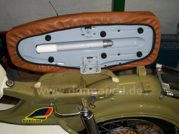

Hallo Leute ich möchte euch heute mal meinen neu auf gebauten Habicht vorstellen.
Hier mal ein Bild davon.

Schön, dass du uns deinen Habicht vorstellst. Aber bitte geb und doch noch ein paar mehr Infos dazu. Was ist er denn für ein Baujahr und die Rahmennummer wäre auch mal interessant zu erfahren. Hast du die Originalpapiere noch und gibt es noch mehr Fotos, vielleicht vom Zustand vor der Restauration?
Und es wäre schön, wenn du dich Selbst auch mal vorstellen würdest und schreib doch bitte deinen Vornamen unter deine Beiträge, damit man dich damit auch ansprechen kann.
Klick den Link dann gehts zur Userecke:
http://www.ddrmoped.de/forum/index.php?showforum=36
und hier noch die Begrüßung mit paar Infos:
http://www.ddrmoped.de/forum/index.php?showtopic=10080
Ach ja, ein paar Kleinigkeiten an deinem Habicht passen nicht ganz. rolleyes.gif
Blinker sind denke ich Nachbau, der Spiegel ist der Falsche, die Abziehbilder auf dem Tank sind etwas zu hoch und scheinen wie auch die am Rahmen keine Wasserabziehbilder zu sein. Der schwarze Lampenring passt in Verbindung mit dem großen Tankeinfüllstutzen und Überlauf (Hinweis auf Baujahr 1972) auch nicht. Auch der Sitzbankbezug von dir ist kein Bezug, sondern ein Schonbezug.

Danke für das Lob.
Der Habicht ist Baujahr 1974.
Die Rahmennummer lautet: 3713782.
Es sind leider keine Originalpapiere mehr vorhanden,musste welche beim KBA in Flensburg ordern.
Habe leider keine Bilder vor der Restauration gemacht.
Das der Tank nicht ganz stimmt weiß ich,hatte zu der Zeit keinen anderen bekommen. Ich habe mir aber mittlerweile noch einen Tank mit kleiner Einfüllöffnung und ohne Tankkammerverbindung zugelegt.
Der Tank liegt fertig lackiert und versiegelt im Keller.
Sollte der Tank der jetzt verbaut ist einmal kaputt gehen wird er getauscht.
Achso mein Name ist Steffen und ich verbleibe mit freundlichen Grüßen.

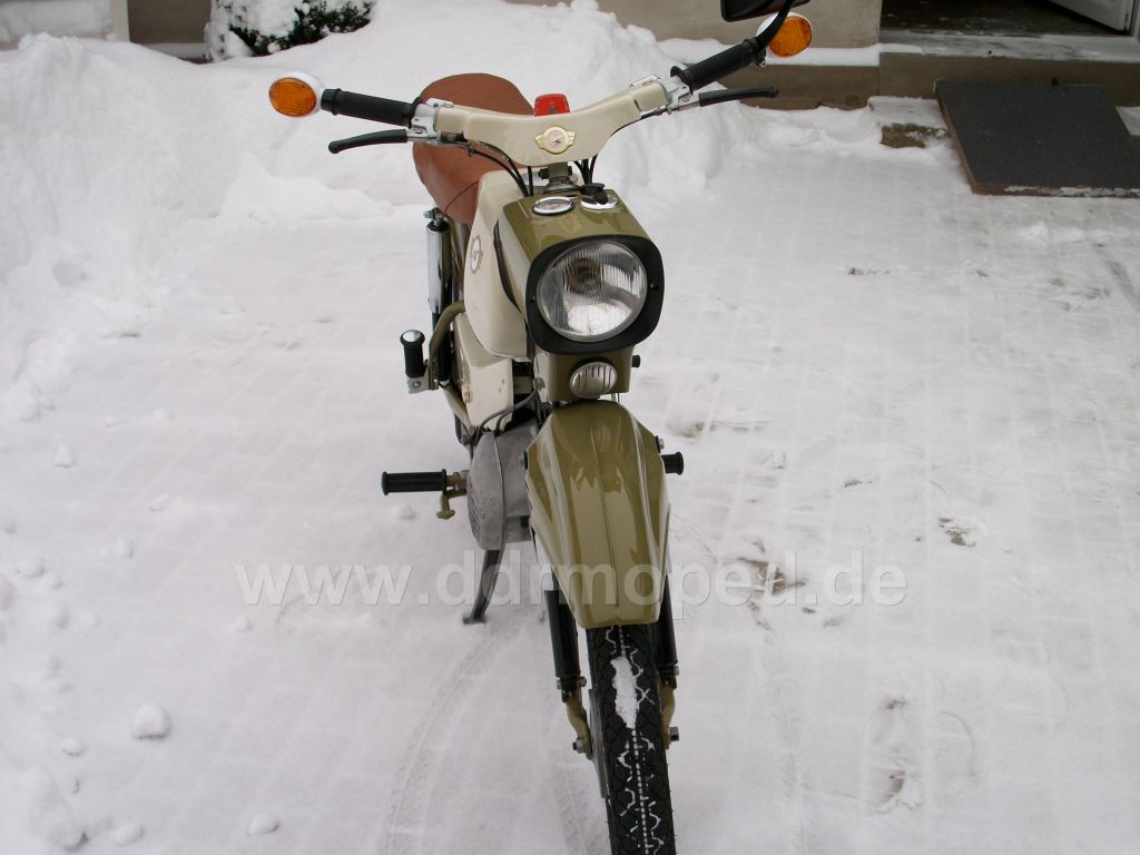

noch ein Bild:

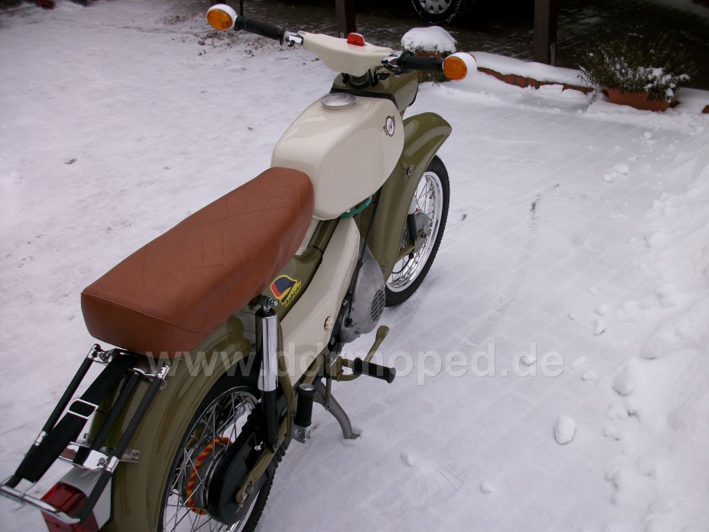

und noch eins:
Geschrieben am: 30.12.2010, 14:30
Beiträge: 14040
QUOTE (schwalbe 86 @ 30.12.2010, 13:18)
Hallo Steffen,
ich glaube das wird NIE passieren. laugh.gif Zumindest kann ich es mir absolut nicht vorstellen.
Woher kommst du eigentlich?
Machst du mal noch einen ordentlichen schwarzen Sitzbankbezug auf den Habicht oder befindet der sich bereits unter deinem Schonbezug?
Sind die Blinker Nachbau?
Gruß Jörg
schwalbe 86
Geschrieben am: 30.12.2010, 15:24
Beiträge: 7
Mitgliedsnummer.: 4079
Mitglied seit: 27.12.2010
Die Blinker sind Nachbau.
Die Sitzbank ist mit einem schwarzen Sitzbezug bezogen, der braune ist nur ein Schonbezug.
Beim Habicht sollen die Tanks gerne mal an den Schweißnähten in der Nähe der Tankbefestigung reißen.
Hatte ein Bekannter bei seinem Habicht gehabt.
Ich komme aus Lübz,das liegt an der Seenplatte in Mecklenburg-Vorpommern.
