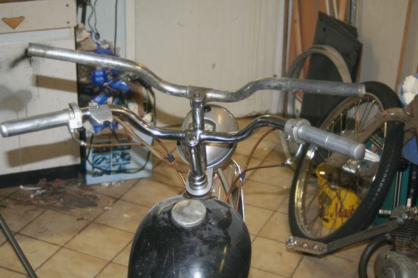

Martin
Geschrieben am: 03.03.2007, 10:23
Beiträge: 150
Mitgliedsnummer.: 294
Mitglied seit: 22.06.2006
hier sind die gewünschten Bilder der Armaturen. Ich denke es sind die Orginalen. Mittlerweile sind sie sauber und angebaut.
Die Motorhalterung ist auch wieder aufgetaucht und die Räder kommen in 1 -2 Wochen per Post.
Jetzt fehlt mir noch ein Linierer. Mir selbst traue ich das nicht zu. Kenn jemand einen im Norddeutschen Raum ? Ich würde auch bis Rostok oder Schwerin fahren um die Teile anzuliefern.

Hallo Martin,
Die alten Lenkerarmaturen sind Vom Sr 1 und vermutlich die Originalen. Ich hab noch mal zu dem neuen Lenker gesehen und bin der Meinung, dass auch dieser vom SR 2 ist.
Bei e-Bay kann man hin und wieder auch einen Lenker für den SR 1 bekommen.
Geschrieben am: 04.03.2007, 22:05
Beiträge: 14952
Hotte, ich denke, es ist ein 1er Lenker. Der 2er ist wesentlich flacher.
Du könntest dem Guten beim Linierer helfen.
Grüsse Norbert

Norbert:
ich würde einen Kasten Jever wetten, dass das ein SR 2 Lenker ist. Die Sr 1 Lenker sind flacher und etwas mehr nach hinten gezogen.
Geschrieben am: 06.03.2007, 00:25
Beiträge: 14952

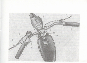

Hotte:
2. Du hast auch das Foto mit dem lustigen, völlig unbekanntem rechten Griff. biggrin.gif
3. Du hast Unrecht: Die "Höhe" der Lenker 1 und 2 ist bis auf ein müh gleich. Man sollte es eigentlich nicht glauben, aber es ist so.
Allerdings: Der 1er ist an den Griffenden länger und weiter rumgezogen. Dat stümmt.
Ich habs mal versucht zu fotografieren, ohne den 1er wieder abbaun zu müssen.
Der, was der Lehmann ist, könnte unter Zuhilfenahme von Bikenils beide Lenker neben- oder auch übereinander fotografieren. Da sieht man es noch besser. Ich selber habe nur den schon eingebauten 1er Lenker.
Aber schlussendlich: Ich gebe Dir zähneknirschend Recht biggrin.gif : Der Machtin hat einen 2er Lenker dran.
