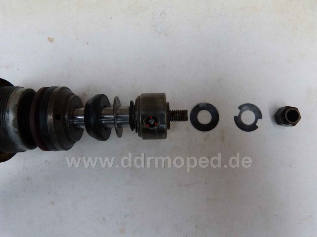

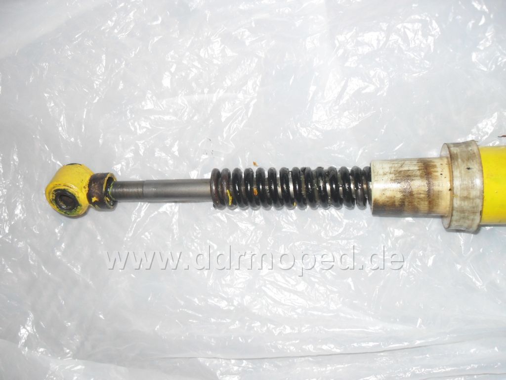

Hallo Leute,
die Stoßdämpfer meiner S50/51 sind absolut "fertig": Ungleichmäßige und schwache Dämpfung und "Leerweg", heißt stückchenweise ist mal die Dämpfung gänzlich weg.
Nun möchte ich sie zerlegen, neu befüllen und neue Dichtringe einsetzen.
Leider stehe ich vor dem Problem, dass das obere Befestigungsauge nicht wie zum Beispiel den Federbeinen von MZ abschraubbar ist->ich müsste den Dämpfereinsatz mitsamt aller an der Kolbenstange hängenden Teile herausziehen, den Dämpfer selbst von der Kolbenstange demontieren, um "von unten" an den Dichtringträger heranzukommen.
Sind meine Gedanken dazu richtig, oder gibt es andere Methoden? Kann man den Dämpfer von der Kolbenstange herunternehmen, ohne seine Einstellung zu verändern?
Hat jemand Fotos von der Überholung eines solchen "Standart"-Stoßdämpfers?
Das Innenleben scheint sich ja vom mir bekannten MZ-Stoßdämpfer sehr zu unterscheiden, nach den Schnittzeichnungen...
Hier ein Bild, damit erstmal klar ist, um welche Art Stoßdämpfer es sich handelt:
