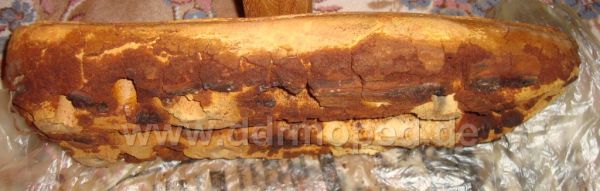

Weil an meiner 64er immer mal wieder am Sitz genörgelt wird, un er für mich selber auch ein Ärgernis ist, habe ich mir auf der Oldthema Ersatz besorgt.
Für 20 Euro habe ich ein Bank mit so gut wie neuwertigen Aluleisten erstanden. Bodenblech brauche ich ja keins, da ich ein komplett neu hergerichtetes habe. Aber selbst dieses ist in super Zustand. Doch der Kern sieht schlecht aus... vom Bezug ganz zu schweigen.

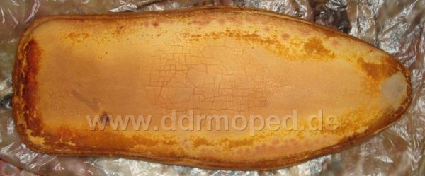

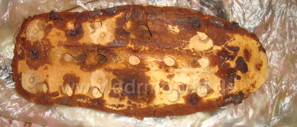

Ich stell trotzdem mal 3 Bilder vom Kern ein, mit der Frage ob man den Kern so weiter verwenden könnte??? Oder besser neuen kaufen?
Wer kann noch andere empfehlen? Vllt günstigere? Oder gibt es gar den selben woanders günstiger?

bild 2

bild 3

Hallo Martin, lässt sich aus der Ferne schlecht einschätzen. Ich habe jedenfalls einen alten Kern (von einem neueren Star) weiterverwendet. Er sollte nur keinen Riss an der Oberseite haben, wo sich dann irgendwann eine Falte im Bezug bilden könnte. Manchmal bekommt man günstig eine neuere kurze Sitzbank ohne Aluleisten mit kaputtem schwarzen Bezug. Da könnte man Glück haben, dass der Kern noch einsetzbar ist. Jedoch muss man bedenken, dass diese Kerne schon einige Jahre auf dem Buckel haben und nicht mehr das "ewige Leben".
Thorsten
Oh, ich seh grad, also den würde ich nicht weiter nutzen. Bei AKF gibt es auch Schaumstoffkerne, die formmäßig aber noch reichlich nachbearbeitet werden müssen. Kosten aber, glaub ich, nur so um die 10,- e.

Die alten Sitzpolster ich glaube bis etwa 68 oder 69 waren aus Gummikautschuk. Durch den Bezug eindringendes Wasser lies das Polster langsam hart werden und dann zerbröselte es. Weil das Polster auch immer mehr zusammen schrumpfte und seine Form verlor ging dadurch in der Regel auch der Bezug kaputt. dry.gif
Jeder der so ein altes Polster (wie auch hier am Anfang gezeigt) noch unter seinem originalen (vielleicht noch nicht kaputten) Bezug hat und diesen erhalten will, sollte den Kern auf jeden Fall wechseln.
Wenn man Glück hat, kann man evtl. auf ein neueres originales Schaumstoffpolster zurück greifen, wenn man eines findet.
