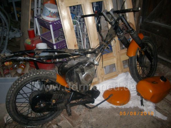

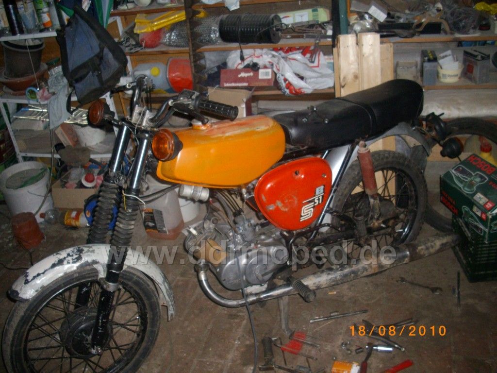

Hatte mit letztes Jahr soeine von Jugendlicher Hand verschandelte S51 gekauft der Preis war sehr günstig deshalb gabs keine Wahl.
Da sah das Teil so aus

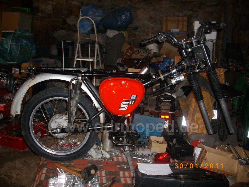

Also machte ich mich dran etwas daraus zu Basteln mit vorhandene Ersatzteilen der Zwischenstand sah so aus.
Der Motor war nur zum Testen drin ob er läuft also keine Angst

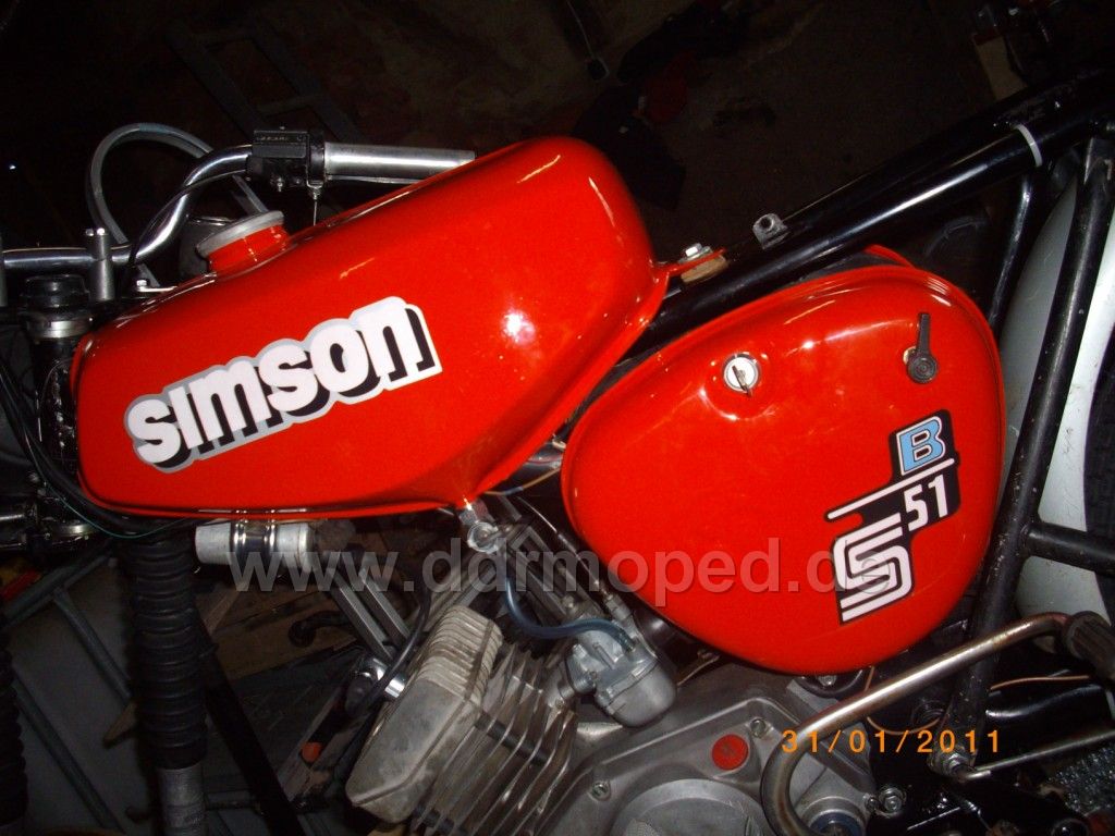

Das es noch warm war aber die Lackierzeit zuende ging habe ich mich noch schnell an das Lackset gemacht.
Der vorhandene Tank und Seitendeckel sowie der bei mir noch zufällig rumliegende linke Seitendeckel waren Originallack Rot aber erstere 2 nicht mehr zu retten also stand fest es wird Kirschrot Lackiert.
Gesagt getan
Der nächste Zwischenstand sah so aus schon ganz gut wie ich finde

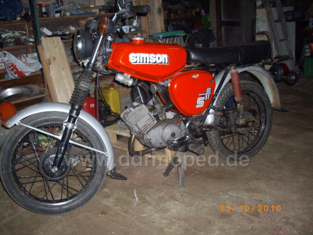

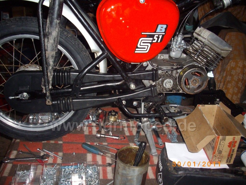

Eigentlich ist es auch viel zu Kalt aber ich muss ja fertig werden.
Heute konnte ich den Motor überarbeiten(Simmerringe usw) und montieren.
Der Kettenkasten samt Schläuchen und Kette fanden auch noch ihren Platz
Der Fortschritt wird weiter Dokumentiert spätestens am Mittwoch

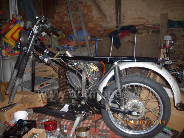

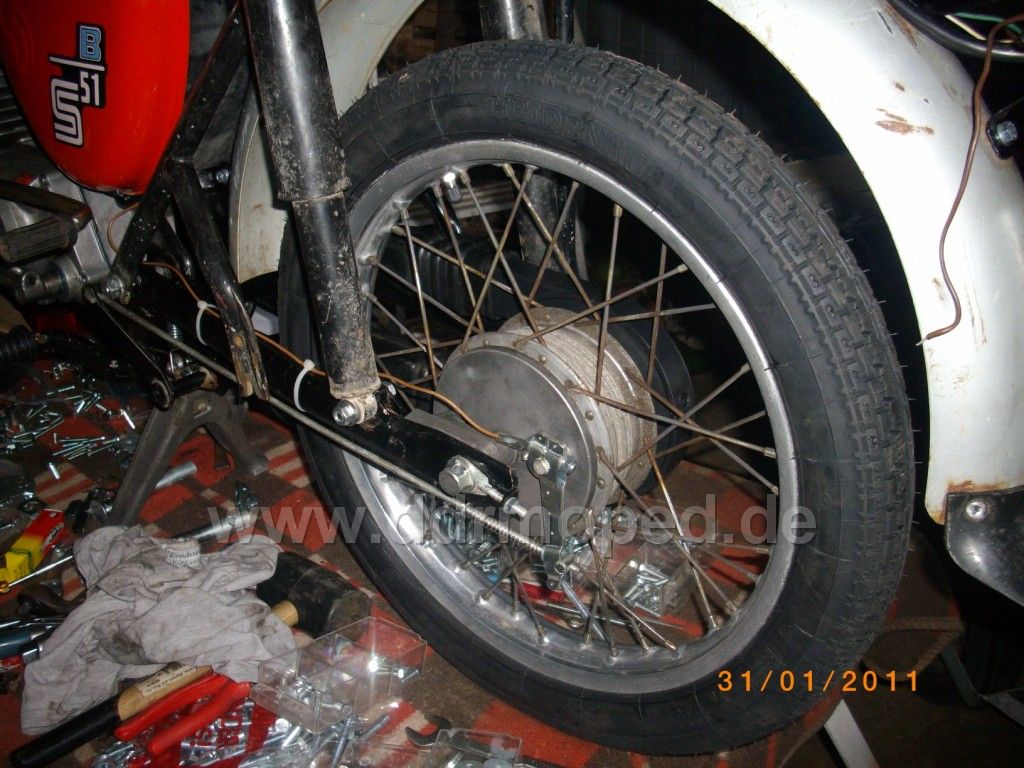

Heute wieder paar Sachen erledigt
Zündschloß angeschlossen und Hinterrad samt Bremse usw fertig Montiert

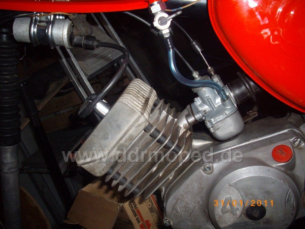

Benzinhahn Zündung und Vergaser fertiggestellt.
Dann etwas Gemisch in den Tank und Startversuch unternommen(dazu habe ich Provisorisch einen Auspuff Montiert)
Erst wollte der Moitor nicht richtig hatte Aussetzer aber habe ihn bisschen am Leben gehalten bis er dann doch ausging
Bei 2.ten Versuch lief er dann schon besser stank bisschen nach altem Sprit der musste wohl erstmal raus denn danach lief er ganz gut.
Funke war übrigens sehr Stark und Blau im abstand von ca 1,5cm natürlich ohne Stecker und das bei einer U-Zündung tongue.gif
