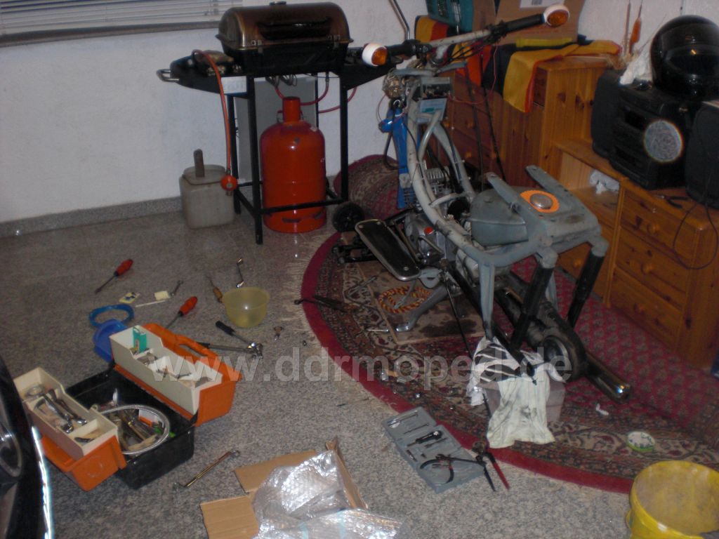

Hier ein paar Bilder wie die Schwalbe mal aussah als ich sie bekam.
Abgekauft habe ich sie von einem alten Mann aus der Nachbarstadt.

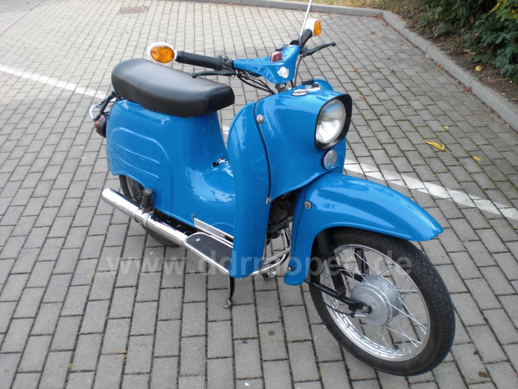

Die Farbe ist nicht original und auf dem Bild sieht es besser aus als es in Wirklichkeit ist.
Unter dem Blau versteckt sich Billardgrün.
Auf dem Typenschild ist aber kein L. Von den Bauteilen her, also 4 Gang, hydraulische Federbeine und u-Zündung ist es eine E.
Deswegen verwundert mich die "original" grüne Lackierung.
Aber Saharabraun müsste beim Baujahr 1982 auch passen.
Deswegen habe ich Saharabraun beim Doc bestellt und die dazu passende Rahmenfarbe.
Noch mal ein herzliches Dankeschön für die freundliche Unterstützung wink.gif

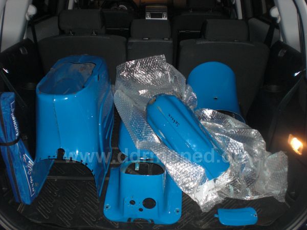

Als die Farben ankamen habe ich sie gleich auseinander gebaut.

Grüß Dich Christian!
Ich lesen Deinen Text, ich sehe das Bild... dann lese ich erneut den Text und schaue mir dach erneut das Bild an...
Stimmt der Text nicht oder das Bild oder willst Du diese Schwalbe fleddern um sie in Saharabraun neu aufstehen zu lassen?! blink.gif hmm.gif _uhm.gif
Es wirkt als hätte Dein Vorgänger da ein ruhigeres Gemüt gehabt. Nimms mir bitte nicht übel, aber: ich würde sie so lassen. Der Lack ist doch klasse cry.gif weep.gif
Gruß,
Bernd

Nach dem Auseinanderbauen wurden die Teile verladen und sind jetzt beim Lackierer

soll der Lackierer nur Anschleifen und überlackieren ? oder abschleifen und neulackieren ?
Zuviele Schichten Lack sind nämlich auch nicht so gut.

Er meinte anschleifen und lackieren.
Ich hab davon selber keine Ahnung, gehe aber davon aus, dass das eine Fachwerkstatt schon richtig machen wird.

wenn Du sie sowieso neu aufbaust hätte ich doch alles gleich sandstrahlen lassen, kost je nachdem ca. 80-100€. Ist immer besser als über schon vorhandene Schichten (in dem Fall 2) zu lackieren.
Du weißt glaube ich nicht was der Vorgänger als Untergrund benutzt hat und wenn Du Pech hast platzt oder Blättert es später irgendwo ab und Du hast dann den Salat sad.gif
Das würde ich an deiner Stelle nachlassen!
Habe mal Maler u. Lackierer gelernt,kein Spritzlackierer - aber auch solche arbeiten habe ich früher schon mal gemacht und darum kann ich dir aus Erfahrung sagen das sowas fusch ist mit nur anschleifen und drüber lackieren.
Wie@Neumi83,
schon geschrieben hat,am besten Sandstrahlen oder auch Glasperlenstrahlen und dann erst... Grund/Füller + 2-K.-Lack.

Ich verstehe eure Bedenken, da ich diese selber habe, aber ich denke, dass ein richtiger Lackierfachbetrieb das schon ordentlich machen wird.

es ist halt nur halbe Arbeit, in dem Fall eher Murks und schade ums ganze Geld wink.gif

habe meine auch sandstrahlen lassen. Das ist sicherer, und ich habe 75 Euro gezahlt. Da hast du länger was von, Fachbetrieb hin oder her. Wenn möglich, lass das noch machen!
