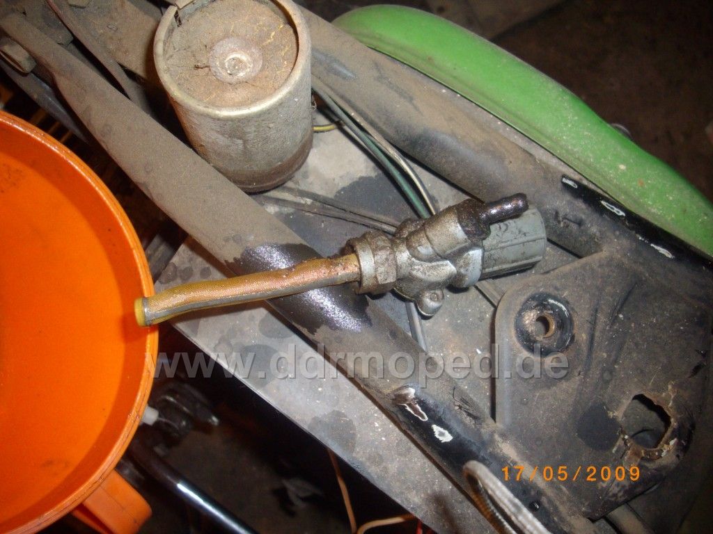

Das wäre wirklich interessant ab 89 kamen die 12V Anlagen dann war die sogenannnten ELBA(Elektronische Lade und Blinkanlage)verbaut diese sitzt dann hinter dem rechten Seitendeckel neben dem Steuerteil.
Ist ein schwarzer Kasten ca6x3x2cm groß mit 4 anschlüssen.
Ist es noch eine vor 89 gebaute S51 sitzt der Blinkgeber wenn alles Original ist unterm Tank
Übrigens wenn die Blinker ausfallen ist meißt die Batterie tot Standlicht geht meißt noch aber für die Blinker reichts nicht mehr also mal nachladen.
Hier ein Foto der "Blechhülse" in der der Geber sitzt.
