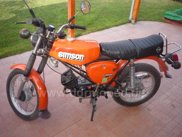

Mein Freund hat in dieser Woche eine S70 Comfort gekauft, Bj: 1985
Da dies Modell bei uns ziemlich selten ist, hätte dazu zwei kleine winzige Fragen:
1./ Bei den S51 (enduro und später electronic) haben dieselbe Sitzbank, wie die S70 C.
Bis erste Hälfte 1986 hatten die S51 Typen (also enduro und electronic) IFA
Anschrift hinten, ab zweiten Hälfte 1986 hatten die auf der beiden Seiten
der Sitzbank.
Ist es ebenso auch bei der S70 Comfort (Bj: 1985) so? Ist also der
Sitzbankbezug original?

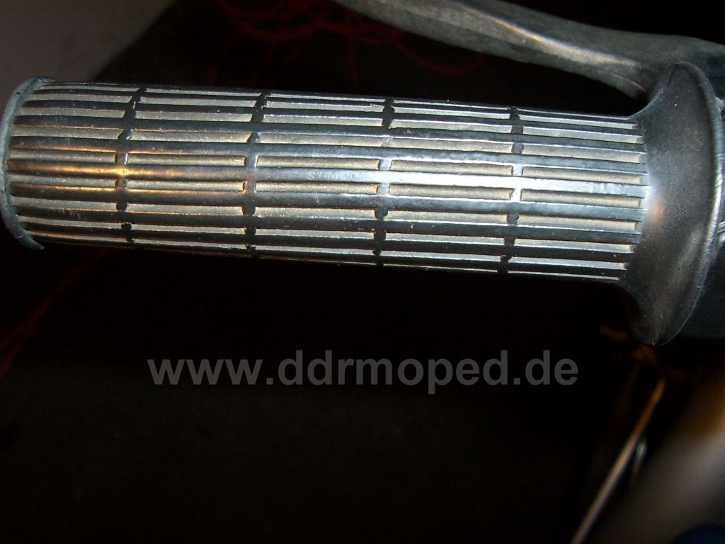

2./ Drehgriff (Gumi): Welchen Drehgriff hatte dies Modell im Jahre 1985? Den
älteren oder den neueren? (Die S51 Modelle hatten den neuen Griff ab der
zweiten Hälfte 1986.)

Meine S51N von '86 hat original die längsgestreiften, alten Griffgummis.
Und eine glatte Sitzbank mit IFA Logo hinten.

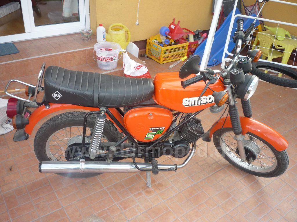

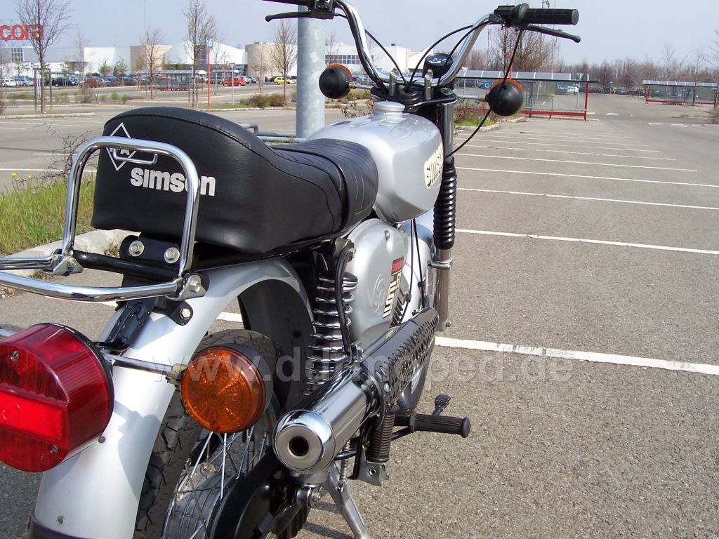

Ein anderes Foto.
Ja, deine S51N stammt wahrscheinlich aus der ersten Hälfte 1986.
Die glatte Sitzbank hatte das IFA Logo immer hinten...
mfG: Peter

Sollte die Comfort (Bj: 1985) so einen Drehgriff haben?
mfG: Peter

... und diese Sitzbank (siehe IFA Logo) haben?
mfG: Peter

Die Griffgummis sollten das Grobe Waffelmuster haben. Der Sitzbankbezug ist meines Wissens nach der korrekte.
Geschrieben am: 20.02.2011, 14:20
Beiträge: 11580
Der Sitzbezug ist korrekt .
Die Fest-/Gasgriffe wurden bekanntlich vom S 51 C übernommen, also muss es das grobe Waffel-/Stollenmuster sein .

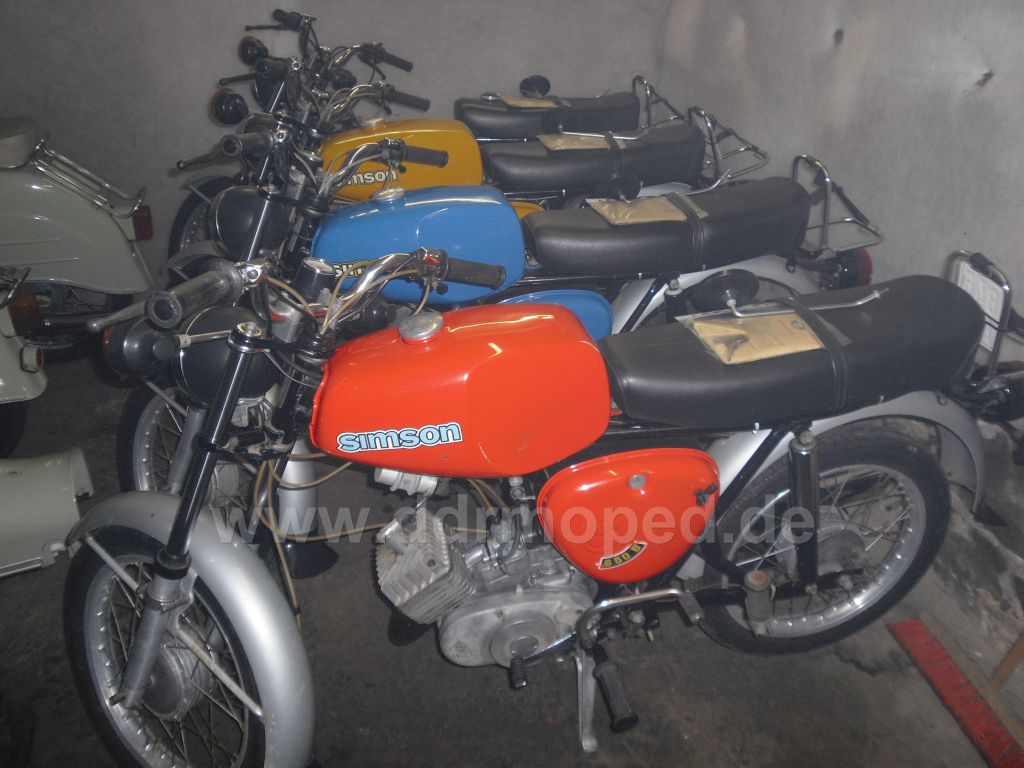

Hi..
Mach ich gleich.
Es sind allerdings die vom Kauf der Fahrzeuge. Sie stehen in einer Garage 25km entfernt und wurden dort erstmal abgestellt und Mängelzettel erstellt. So kann ich mich in Ruhe um Teile Kümmern.
Alle auf einmal war zuviel. Nur Baustellen und keine wurde fertig..
Mal noch ein Bild meiner S50 Sammlung die ich nach der Schwalbe Sammlung jetzt fertig mache.

Bin leider so ein Original Fetischist..
Nur welche mit original Papieren, 4xBAB Schlüssel,Auslieferungstüte (auf dem Sitz),Narva Birnen, Flickzeug,Werkzeug,Eska Schrauben und und..
PS:Die hinterste ist Saftgrün,war nur der Tank demontiert zwecks Politur..
Die Rapsgelbe ist am zusammenbau.

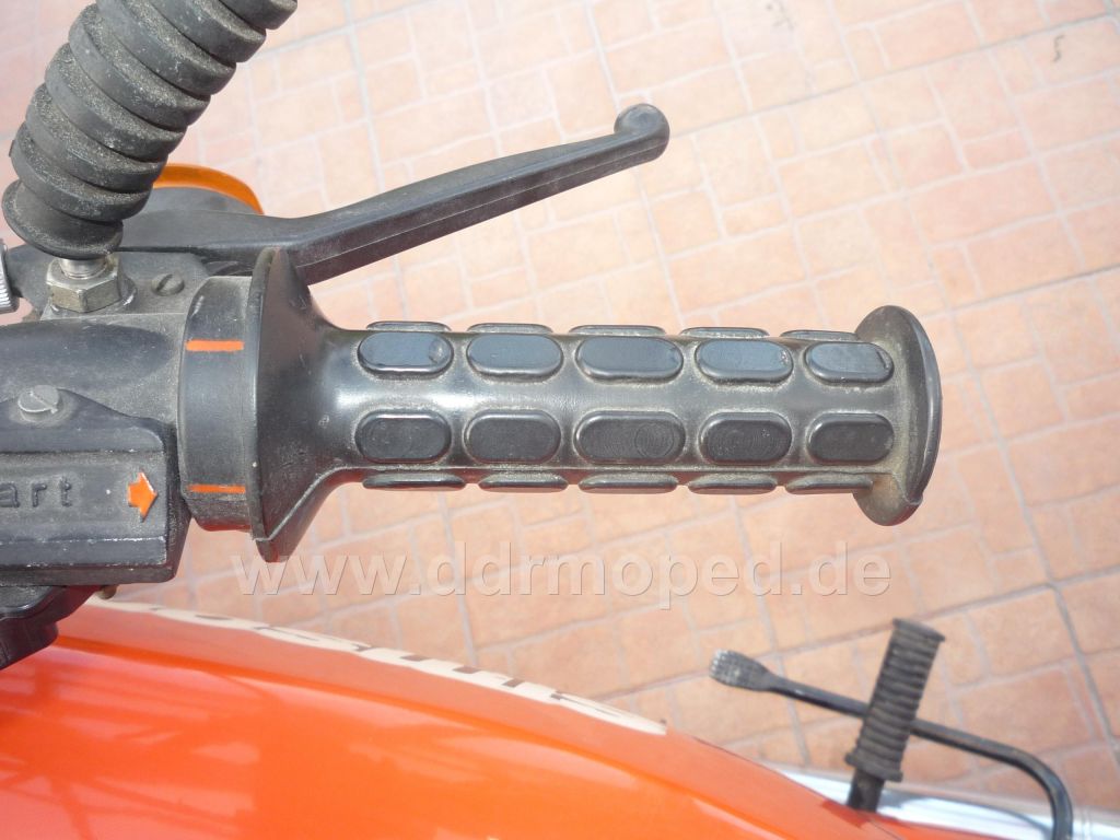

Ist dieser Griff original?
Dieser Griff befindet sich auf diesem S70C.
Meiner Meinung nach ist der gar nicht original.
