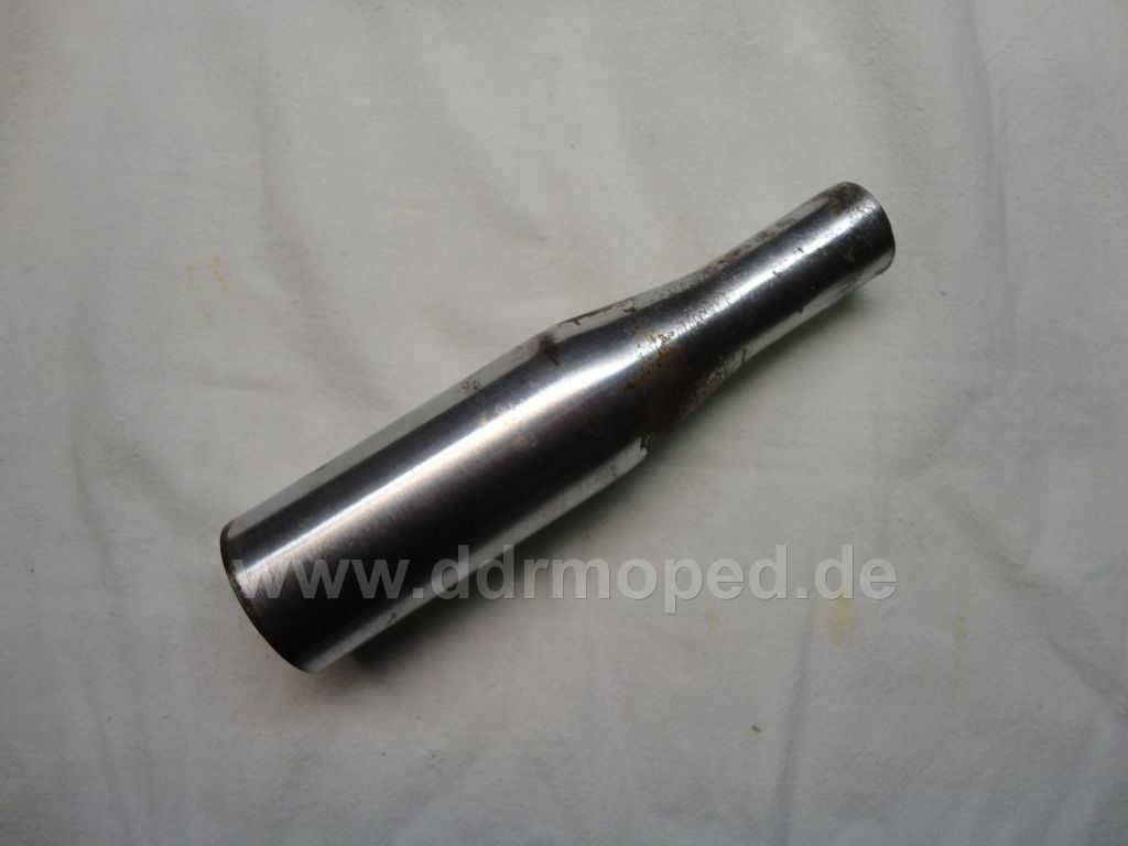

Brauche mal eure Hilfe und zwar habe ich beim aufräumen diese Sattelstange gefunden.Länge 15cm.
Jetzt wollte ich von euch wissen, ob es eine für's Essi ist und für welches Baujahr.
Ich hoffe ihr könnt mir helfen.

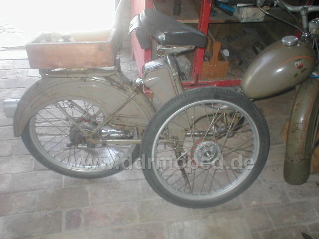

(mit konischem Übergang zur Verjüngung) von 1961 bis ca. 4/1962
(ca. ab Fahrgestell-Nr. 895.000 bis 900.000)

Mein Essi hat die RN 722. . . und ist wahrscheinlich Baujahr Ende 1960, und der Sattel war da definitiv original dran wink.gif
2 Schrauben gelöst und du kannst jeden Mist, der passt, reinschrauben wink.gif

Der genaue Termin bzw. die Rahmennummer der Umstellung auf die schlankere Ausführung der Sattelstütze ist unbekannt.
Ich vermute, dass das irgendwann Ende 1960/Anfang 1961 passiert ist. Dazu gibt es wirklich keine sicheren Angaben. Klar ist nur das Ende. Das kam mit der zylindrischen Ausführung im Frühjahr 1962.
