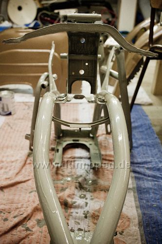

und das hier ist der Rahmen von vorne.
so wie ich das von euch jetzt weis sollte da ja eine Halterung vorne sein, die oben am Kopf ja auch ist. Ist da nich.
Also passen die beiden nicht zusammen!!?
Zottel

Auxburger
Geschrieben am: 24.02.2011, 16:33
Beiträge: 1504
Mitgliedsnummer.: 1960
Mitglied seit: 03.03.2009
Das ist ein /2 Rahmen (keine vordere Motoraufhängung, hintere verstärkt doppelwandig) mit endskrummen Trittbrett- und Fußrastenträgern.
Bevor du den verbaust, solltest du mindestens nachschauen, ob der nicht anderweitig auch noch krumm ist.
704
Geschrieben am: 24.02.2011, 16:36
Beiträge: 14
Mitgliedsnummer.: 4232
Mitglied seit: 21.02.2011
ja, die sind echt krumm. Bei den Fussrastenhaltern war ich es leider.
