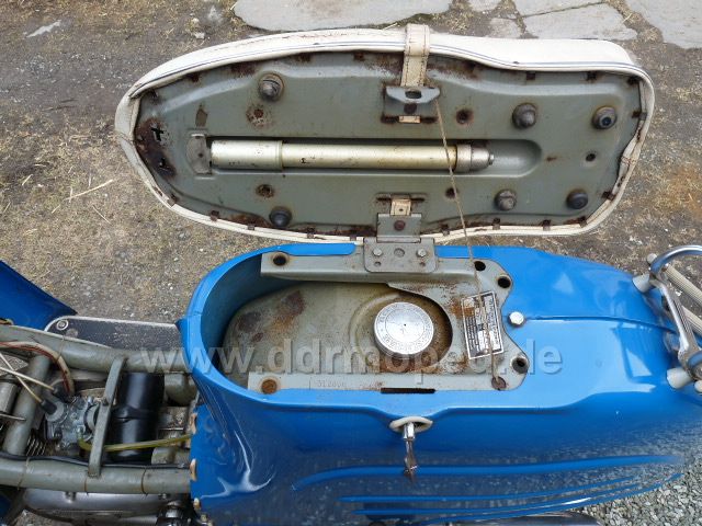

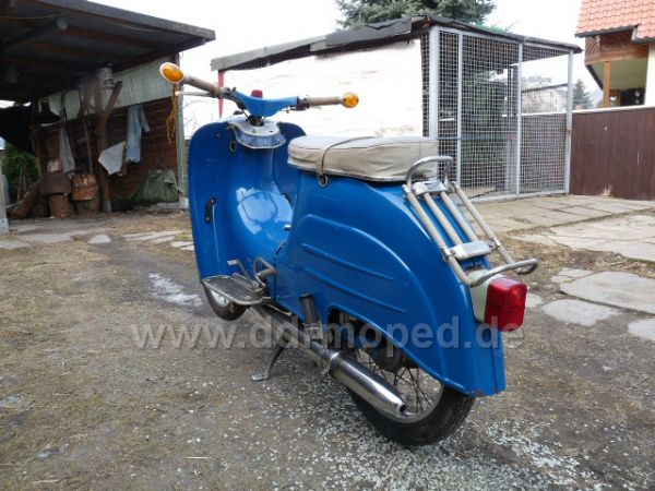

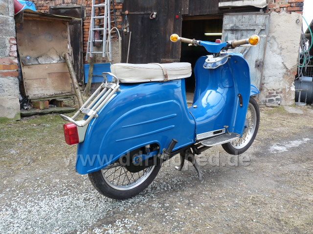

Hallo. Habe eine 67er Schwalbe und ich wolle mal ein paar sachen dazu wissen ob sie Original sind.

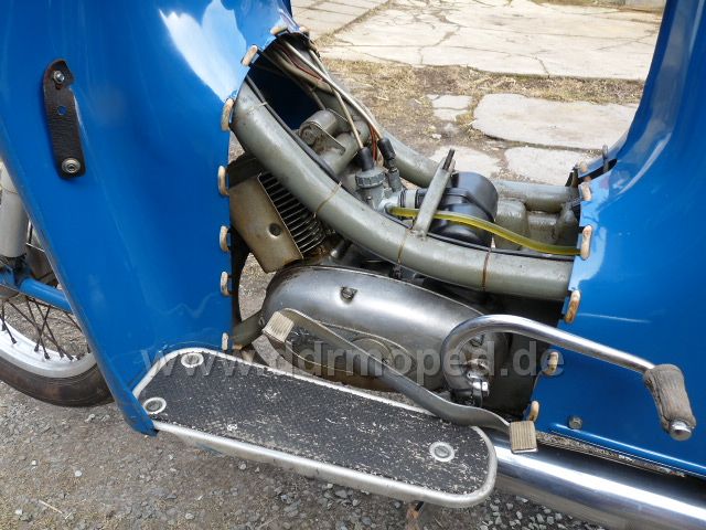

1. Sie hat einen Plastikkettenkasten - ist das richtig?
2. Sie hat die breite Auspuffschelle aber ohne wulst - stimmt das?

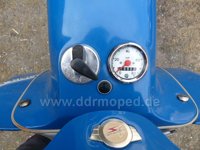

3. Ist der Tacho der richtige?
Fals jemanden noch was auffallen sollte was auch nicht Original ist wäre ich Dankbar wenn er es mich wissen lassen würde. _uhm.gif

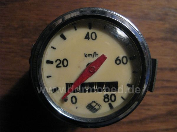

Schöne Schwalbe!!!! Also auf jedenfall muss nen Rautentacho ran!

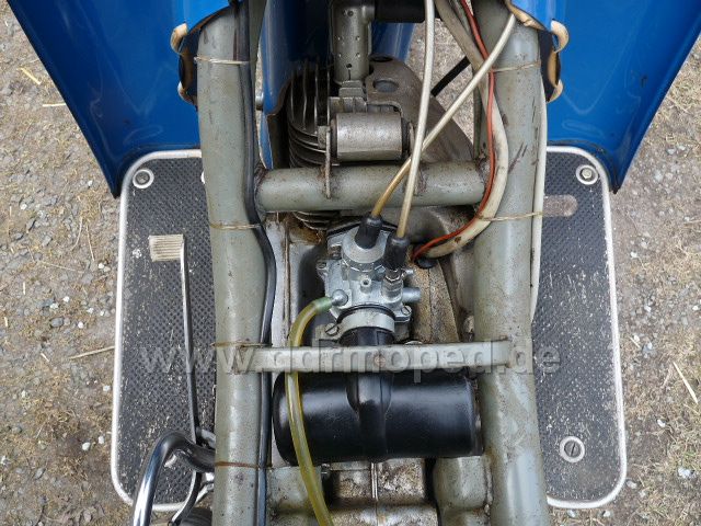

Ja, der hier :
Plastkettenkasten ist korrekt !
Die Auspuffschelle ist die breite Bandschelle . Also auch richtig .
Was ist das für ein Vergaser ?
Den abgewinkelten Schlauchstutzen hatten nur der 16N 1-5 und 16N 1-12 !
Beide wären für den M 53 KFR-Motor falsch !
Für's Baujahr 1967 gehört der 16N 1-1 mit geradem eingeschraubten Messingnippel und untergelegtem Vulkanfiberdichtring Dmr 10X14 rein . wink.gif
Der Gummi-Ansaugdämpfer passt .

Falls du so einen brauchst hätte ich einen für dich optisch Top jedoch noch nicht getestet.

Es ist der Vergaser 16N1-12 verbaut! sad.gif Ja ich brauche noch so einen Tacho! Was willst du denn für den Tacho haben?
