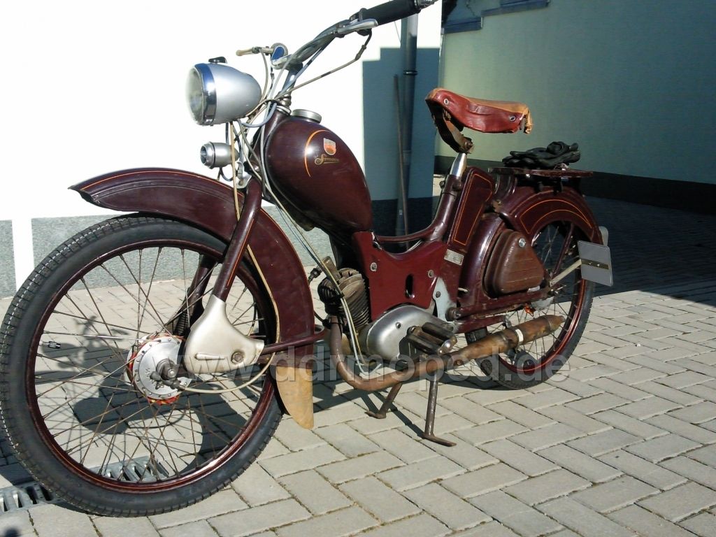

Hallo Fachkundige Schrauber!
Habe ein kleines bzw. mittelschweres Problem...
Mein Essi will nicht mehr richtig das Gas annehmen, wenn er ca. 5km gelaufen ist. Nur runterschalten in den 1. Gang - wieder beschleunigen - hochschalten in den 2. Gang...dann läuft er wieder für die nächsten 5km.
Starten läuft ganz normal:
Gas aufdrehen - am Vergaser pumpen bis Sprit kommt - Lüfter zu und starten
nach guten 2min laufenlassen - aufsitzen und losfahren.
Während der Fahrt überprüfen, ob er das Gas annimmt, bei immer mehr geöffnetem Luftfilter.
Bei 100% offenem Luftfilter - normales Fahren auch unter Volllast. Dann tourt er ab, bis auf halbes Gas, welches dann zum "ruckeln" führt, so weit, dass ich runterschalten muss. Kurz hochbeschleunigt und in den 2. Gang geschalten - läuft wieder.... bis nach den nächsten 5-7km, dann gleiches Spiel von vorn.
Habe eine 225'er Kerze drin, welche vor ca. 50km neu eingebaut wurde und "Rehbraun" ist. Absolut keine Nässe dran.
Nadel hängt auf 3. Kerbe
Benzinfilter ist auch drin, lässt auch ununterbrochen Sprit durch (mal ohne Vergaserbleche getestet, während der Fahrt)
Im Stand läuft er sehr sauber und rund. Bin erfahrener Schwalbe und MZ-Schrauber, jedoch hatte ich so etwas bisher noch nicht erlebt.
Wer kann mir helfen???
