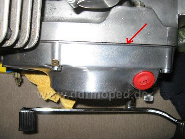

Ich mußte leider vor einigen Wochen feststellen,dass der erst neu überholte,
3.Gang-Motor, von meiner... Simson Schwalbe KR51/2N,...Öl verliert.
Da dieser Ölverlust nur minimal ist,mußte ich erstmal ausfindig machen,wo nun genau
das Öl herkommt und nach langer Suche habe ich die...Leckstelle gefunden!
Ist das schlimm und sollte ich lieber diese Dichtung austauschen ?

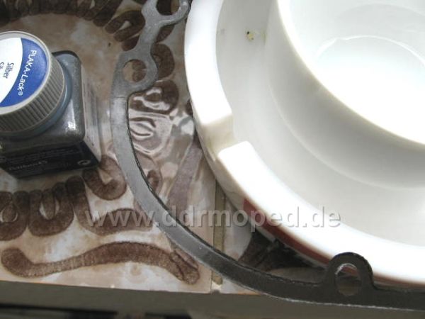

So,der blutende Patient lag eben auf dem OP-Tisch und ich habe ihm erstmal die Haut am Kupplungsdeckel abgezogen laugh.gif
Sieht optisch aus wie eine schwarze Plastikdichtung und fühlt sich auch so an!
Hier auch gleich mal ein Foto davon!
Ich habe mir jetzt mal eine andere Dichtung bestellt,diese hier:
http://cgi.ebay.de/ws/eBayISAPI.dll?ViewIt...e=STRK:MEWNX:IT
Frage!
Sollte man solche Dichtung erst in Öl einweichen und dann verbauen oder wie sollte man das am besten machen?
Gruß Olli

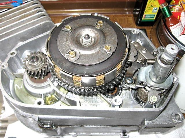

Und hier auch noch mal ein Foto vom geöffneten Motor!
